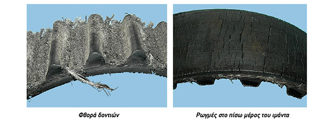

Nick22ink Δημοσ. 9 Σεπτεμβρίου 2017 Share Δημοσ. 9 Σεπτεμβρίου 2017 Καλησπέρα έχω ένα Honda Civic ex American ειναι του 2001 και δεν έχει αλλαχτεί ποτέ ιμάντας χρονισμού!!!το αυτοκίνητο έχει 35.000 χλμ λόγου ακινησίας πολλών χρόνων πρέπει να αλλαχτεί άμεσα;;;ευχαριστω!!! Συνδέστε για να σχολιάσετε Κοινοποίηση σε άλλες σελίδες άλλες επιλογές
thanasisxask Δημοσ. 9 Σεπτεμβρίου 2017 Share Δημοσ. 9 Σεπτεμβρίου 2017 Ναι άλλαξε τον δεν παίρνει άλλη παράταση. Κάθε φορά που το βάζεις μπροστά παίζεις Τζόκερ... Συνδέστε για να σχολιάσετε Κοινοποίηση σε άλλες σελίδες άλλες επιλογές
georgeascona Δημοσ. 10 Σεπτεμβρίου 2017 Share Δημοσ. 10 Σεπτεμβρίου 2017 Ναι φιλε μου, πρέπει να αλλαχτεί καθως χαλάει και από τα χρόνια κι οχι μονο απο τα χιλιόμετρα. Συνδέστε για να σχολιάσετε Κοινοποίηση σε άλλες σελίδες άλλες επιλογές
gia_nnis Δημοσ. 10 Σεπτεμβρίου 2017 Share Δημοσ. 10 Σεπτεμβρίου 2017 Καλησπέρα έχω ένα Honda Civic ex American ειναι του 2001 και δεν έχει αλλαχτεί ποτέ ιμάντας χρονισμού!!!το αυτοκίνητο έχει 35.000 χλμ λόγου ακινησίας πολλών χρόνων πρέπει να αλλαχτεί άμεσα;;;ευχαριστω!!!Μπορει να σου δει αν εχει κανει αυλακωσεις και να κανεις παραταση αν δεν το κινεις.. Δεν μπορει κανεις να σου εγγυηθει οτι δεν θα σπασει.. Ειναι κριμα να καταστρεψεις το μοτερ.. Και για μενα αμεση αλλαγη! Συνδέστε για να σχολιάσετε Κοινοποίηση σε άλλες σελίδες άλλες επιλογές
kage Δημοσ. 10 Σεπτεμβρίου 2017 Share Δημοσ. 10 Σεπτεμβρίου 2017 Αν συνεχισει να ειναι ακινητοποιημενο γιατι να ασχοληθεις με ιμαντα?δεν θα ναι το μοναδικο προβλημα του.. Εξηγησε το στορυ του αυτοκ.ποσα χρονια ειναι παρατημενο και αν ειναι σε εσωτερικο χωρο αν το κινουσε καποιος 1 φορα το χρονο κτλ... Συνδέστε για να σχολιάσετε Κοινοποίηση σε άλλες σελίδες άλλες επιλογές
Nick22ink Δημοσ. 10 Σεπτεμβρίου 2017 Share Δημοσ. 10 Σεπτεμβρίου 2017 Το αυτοκίνητο είχε να κινηθεί 5 χρόνια και από τοτε που αγοράστηκε κινούταν μόνο 4 μηνες τον χρόνο λόγο μετακομίσεις στο εξωτερικό!!!ηταν σε γκαράζ ολα τα χρόνια!!! Συνδέστε για να σχολιάσετε Κοινοποίηση σε άλλες σελίδες άλλες επιλογές
kage Δημοσ. 10 Σεπτεμβρίου 2017 Share Δημοσ. 10 Σεπτεμβρίου 2017 Οκ τοτε σιγουρα ιμαντες(δεν νομιζω να ναι poly v) και αλλαγη λαδιων +φιλτρο.. Κανε μια χαρη και βγαλε μια φωτο οταν βγαλεις τον ιμαντα ,τις ρωγμες του.. 16χρονια ιδιο ιμαντα παιζει να το ακουω και 1η φορα.. Συνδέστε για να σχολιάσετε Κοινοποίηση σε άλλες σελίδες άλλες επιλογές
