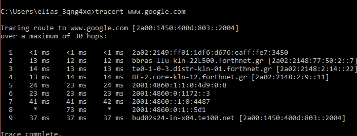

Λοιποννννν, θελω το ιντερνετ κατα 95% για να εχω καλο ping σε online games. Έχω την συνδεση μου εδω και 1.5 χρονο. Τον πρωτο χρονο ηταν Interleaved και ειχα αρκετα καλο ping(60-78) κυριως στο League of Legends.
Πριν απο περιπου 20 μερες, αρχισα να εχω προβλημα με το ping μου. Ανεβαινε στα 90~120. Εψαξα και εδω στο φορουμ και γενικα στο ιντερνετ τι μπορω να κανω ωστε να εχω καλυτερο ping.. Μην σας κουραζω, βρηκα οτι εχω interleaved και οτι με το Fast Path θα φτιαξει το ping μου! Φυσικα αν ειχα αρκετα μεγαλη αποσταση απο το Καφαο του ΟΤΕ ισως να ειχα και θεματακια με πολλαπλα disconects του router.

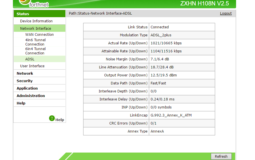

Ξαφνικα εδω και μια βδομαδα ομως θα εχω 4-5 disconects την ημερα + οτι το ping πλεον παιζει απο 68-80.

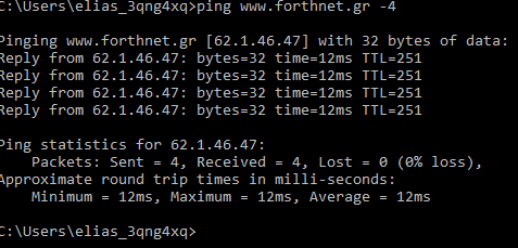

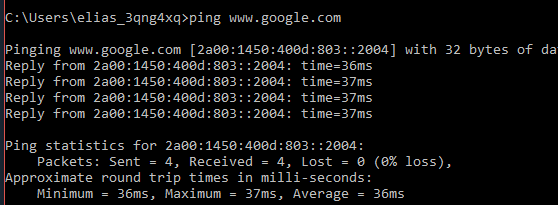

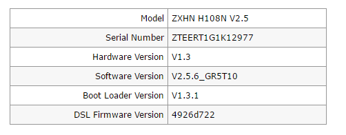

Απο οτι εψαξα στο φορουμ θα σας αφησω εδω καποιες φωτο που ησως σας βοηθησουν να μου δωσετε καμια λυση!
Μηπως θελω αλλαγη μοντεμ/ρουτερ? το ethernet καλωδιο τα ηπιε?
Κυριο προβλημα μου ειναι πως οτι αυτα τα 5 στανταρ DC που γινονται καθημερινα ειναι τοσο εκνευριστηκα.. φταιω εγώ; ή ο παροχος μου; Ξερω πως δουλευει το FastPath δεν μπορω ομως να κατανοησω πως ενω αρχικα δεν ειχα ουτε 1 DC πλεον εχει φτασει στα 5 καθημερινα!?
Επίσης απο οσα λεει εδω http://googlareto.gr/273/  καταλαβαινω οτι το ρουτερ μου εχει προβλημα με τον θορυβο η κανω καποιο λαθος; παιζει ρολο στα Disconnects που συμβαινουν?

Εξαιτίας προβλήματος παρόμιου με του δικού σου θα σου πω τα εξής.
Έχω απόσταση 4-5 χλμ από καφάο. Άρα πολύ μεγαλύτερο πρόβλημα από εσένα και όχι μόνο αυτό αλλά πολλά από τα κουτιά του π_ΟΤΕ    που   παρεμβάλλονται έχουν πρόβλημα. Άρα τελικά σε εμένα φτάσει μια τρομερή ταχύτητα 4mbps. Κλάμα. Κατά 99% ασχολούμαι με online gaming θες να σου πω για Ping? 90 και πάνω.
Έχω κάνει πολλά πειράματα fast path/ interleaved / snr 6 αν στο επιτρέπει ο πάροχος (ο ΟΤΕ μάλλον δεν αλλάζει σε 6) / snr 10.
Είχα ακριβώς το ίδιο με fast path βελτιώθηκε το ping ομως από ένα σημείο και μετά έκανα 50000 resart το router γιατί γέμιζε με σφάλματα. Το SNR από 6 έφτανε 1. και 0,1.
Συμβιβάστηκα με την κατάσταση και έκανα το εξής.
Γύρισα την γραμμή interleaved. Άφησα το SNR 6. Η γραμμή πλέον μένει σταθερή και έχει και καλύτερο συγχρονισμό.
