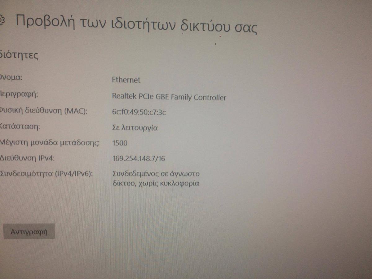

drpain Δημοσ. 19 Μαΐου 2017 Μέλος Δημοσ. 19 Μαΐου 2017 Λοιπον η φωτο ειναι αυτη. κατι αντιστοιχο εκανα μιλωντας στο τηλεφωνο με τον τεχνικο της forthnet χωρις ομως αποτελεσμα , το εκανα και τωρα οπως μου το ειπες αλλα τπτ...
micos000 Δημοσ. 19 Μαΐου 2017 Δημοσ. 19 Μαΐου 2017 Η ip σου είναι ότι να 'ναι, θεωρώ ότι έχει ενεργό το dhcp. Τέτοια νούμερα παίρνεις όταν δε δουλεύει σωστά το router ή η κάρτα δικτύου σου ή το καλώδιο. Αν έχεις άλλο καλώδιο άλλαξε το lan γιατί μπορεί να έχει πρόβλημα. Αλλιώς βάλε στατική ip. Το 192.168.1.ΧΧΧ είναι ένα από τα πιθανά νούμερα αλλά δεν είναι απαραίτητα και το σωστό. Πήγαινε στο λάπτοπ και δες τι στοιχεία έχει πάρει σαν ip και πύλη και γύρνα το desktop σε στατικό και βάλε την ίδια πύλη, σαν μάσκα το 255.255.255.0 και για ip θα χρησιμοποιήσεις την ίδια μορφή με την πύλη όπως είπα πριν. Αν η πύλη π.χ. είναι 192.168.2.ΧΧΧ θα βάλεις ip 192.168.2.ΧΧΧ, αν είναι 10.170.1.ΧΧΧ θα βάλεις ip 10.170.1.ΧΧΧ Όπου ΧΧΧ ένα νούμερο από το 1 έως το 254 και πάντα διαφορετική η ip από την πύλη και από τα άλλα μηχανήματα στο δίκτυο. Το 50 για τελευταίο νούμερο στην ip είναι συνήθως αρκετά ασφαλές. Αν και με στατική δεν μπαίνει internet τότε έχεις πρόβλημα σε κάρτα, καλώδιο ή ρούτερ, χωρίς να αποκλείουμε και το πρόβλημα με drivers κάρτας δικτύου.
