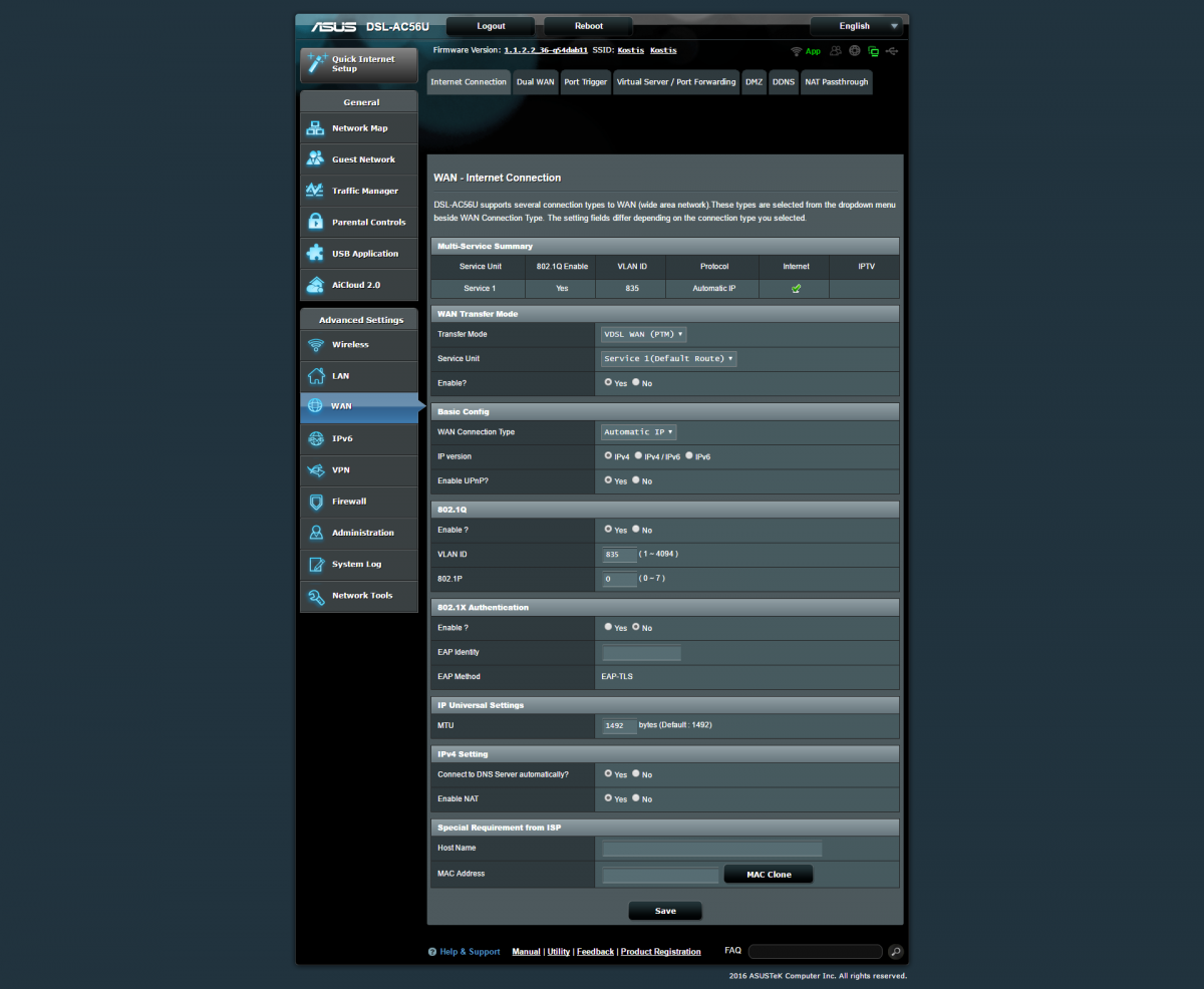

lion2486 Δημοσ. 16 Μαΐου 2017 Μέλος Δημοσ. 16 Μαΐου 2017 Με μπέρδεψες τώρα. Θεωρώ (και γι' αυτό το ανέφερα) ότι βάζεις το Asus κανονικά στην γραμμή ως modem/router, οπότε σε σύνδεση VDSL απαιτείται η τιμή VLAN ID. Χωρίς αυτό ναι μεν συγχρονίζει το Asus, αλλά δεν θα πάρει ποτέ δημόσια ΙΡ. Δεν χρειάζεται VLAM ID αν το βάζεις πίσω από άλλο modem/router. Ναι αλλά δεν έχω καταφέρει να το συνδέσω ακόμα στο VDSL.. Επισυνάπτω και τη σελίδα με τις διαθέσιμες ρυθμίσεις που έχω.. (λέω να δοκιμάσω σήμερα και WAN Connection Type PPPoE
jkoukos Δημοσ. 16 Μαΐου 2017 Δημοσ. 16 Μαΐου 2017 WAN Connection Type θέλει απαραίτητα PPPoE, αφού είναι συνδεδεμένο στην γραμμή και κάνει κλήση. Με το Auto IP που έχεις τώρα, είναι να πάρει αυτόματα διεύθυνση χωρίς κλήση, που δεν το υποστηρίζει ο πάροχος. 1
