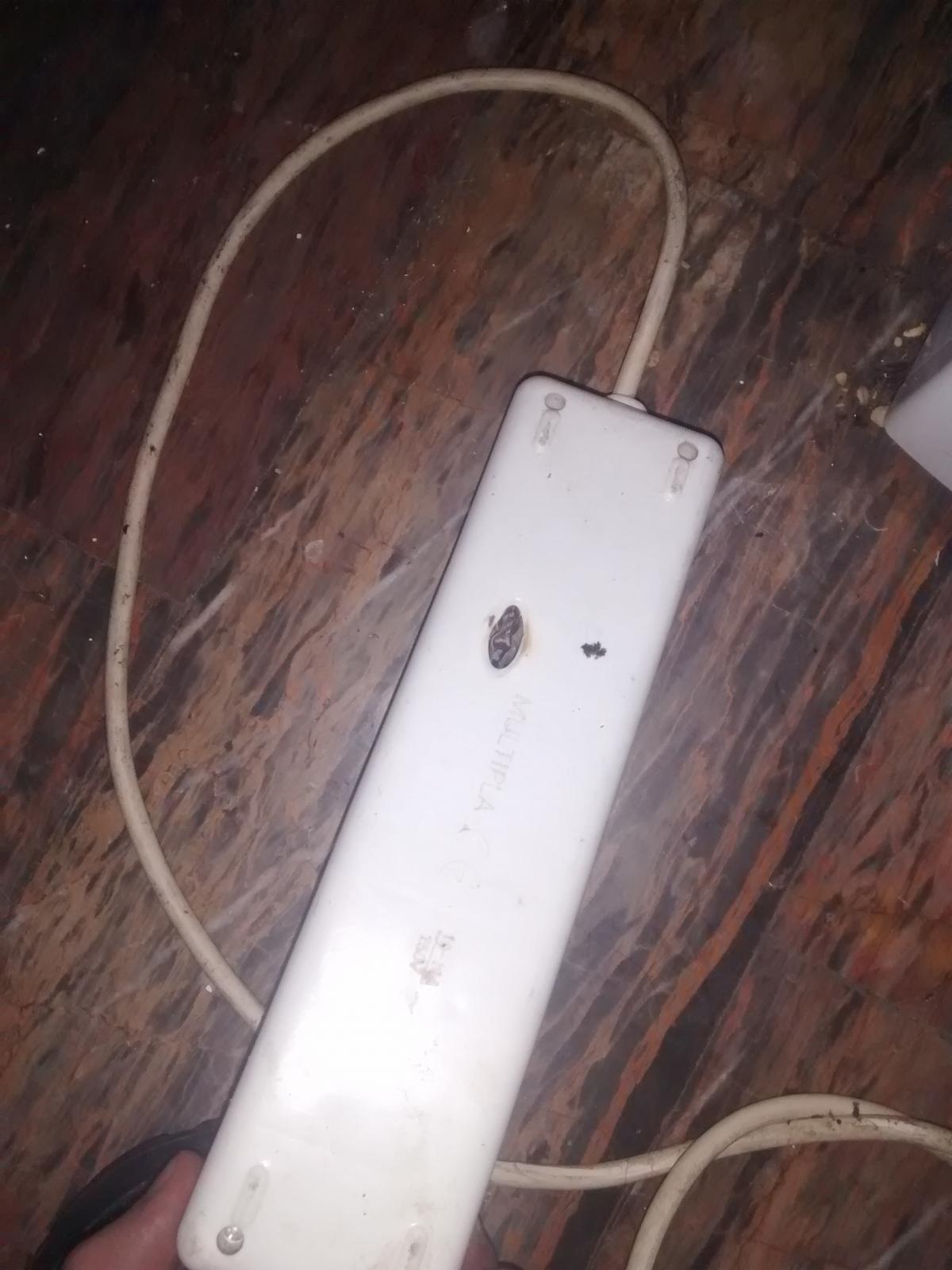

yolobot Δημοσ. 13 Μαΐου 2017 Μέλος Δημοσ. 13 Μαΐου 2017 τραβηξα και αυτες τις εικονες επαθε βραχυκυκλωμα με την μπαλαντεζα και καηκε το θεμα εινα πως απο πισω απο το πληντηριο πως θα αφαιρεσω την πριζα ειναι κολλημενη
VasKag Δημοσ. 13 Μαΐου 2017 Δημοσ. 13 Μαΐου 2017 Σε πρωτη φαση, πετας στα σκουπιδα την μπαλαντεζα. Σε δευτερη, φωναζεις εναν ηλεκτρολογο καλυτερα. Οταν συνεβη, επεσε το ρευμα σε ολο το σπιτι ή μονο σταματησε το πλυντηριο? 1
yolobot Δημοσ. 13 Μαΐου 2017 Μέλος Δημοσ. 13 Μαΐου 2017 οχι.απλα εβγαλε καπνο καηκε η πριζα και η μπαλαντεζα προλαβα να κλεισω το γενικο

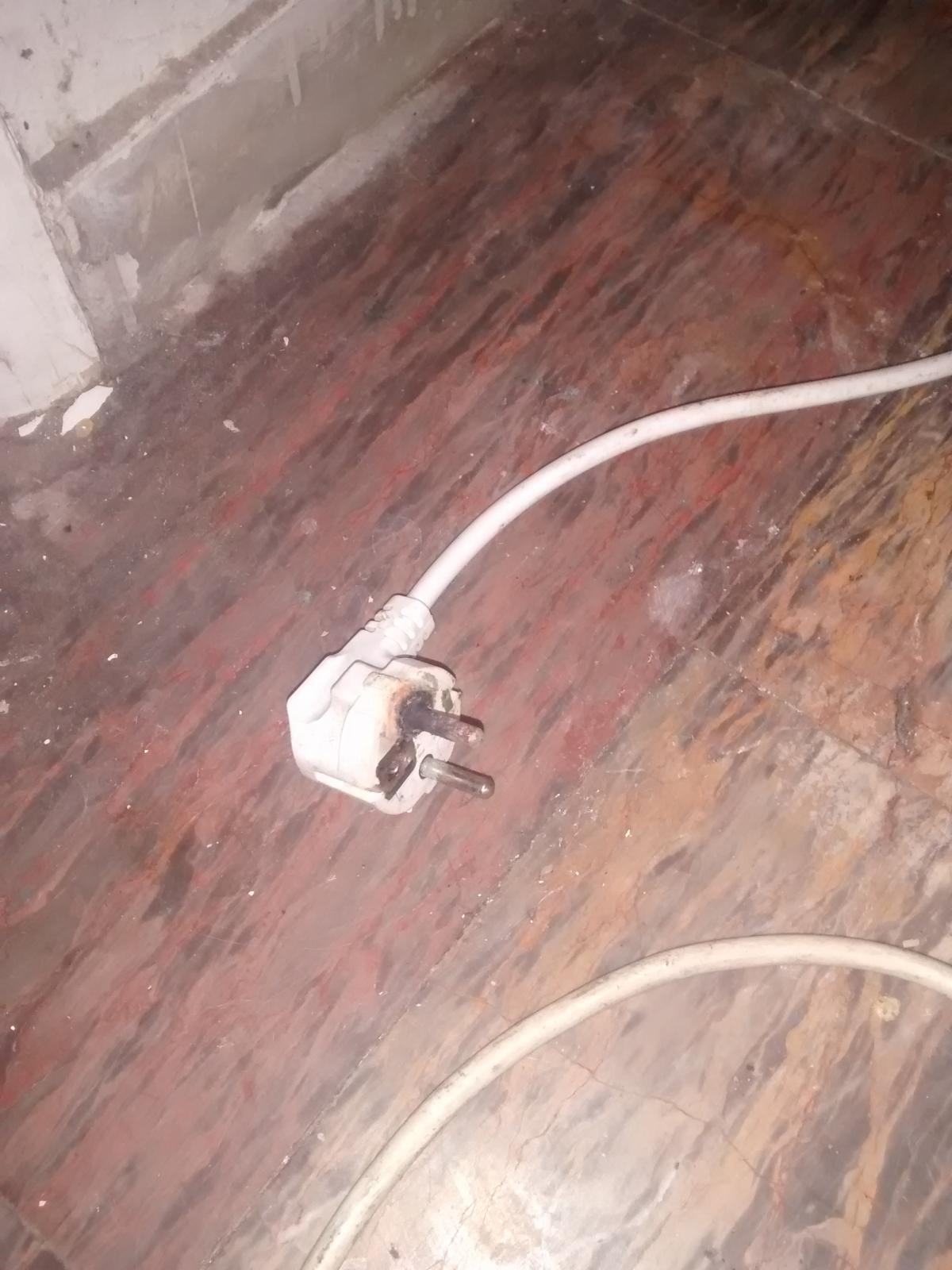

GeorgeSmirlis Δημοσ. 13 Μαΐου 2017 Δημοσ. 13 Μαΐου 2017 Βγάλε και μια φωτό αυτό που λες ότι κόλλησε στο πλυντήριο αν μπορείς
VasKag Δημοσ. 13 Μαΐου 2017 Δημοσ. 13 Μαΐου 2017 (επεξεργασμένο) Βγάλε και μια φωτό αυτό που λες ότι κόλλησε στο πλυντήριο αν μπορείς H πριζα εχει μια βιδα στη μεση. Την ξεβιδωνεις και βγαινει το καπακι. Μετα εχει αλλες 2 βιδες δεξια-αριστερα που χαλαρωνουν τις "δαγκανες" που πιανουν μεσα στο κουτι. Μπορει το παιδι οταν λεει κολλημενη να εννοει οτι εχει κολλησει απο την πολυκαιρια, ή απο την μπογια οταν βαφτηκε καποια στιγμη ο τοιχος. Εκτος αν εγινε τετοιο βραχυκυκλωμα που εχουν λιωσει πραγματα μεσα στην πριζα. Σε αυτη την περιπτωση ομως θα επρεπε να πεσει ο γενικος αμεσως. Επεξ/σία 13 Μαΐου 2017 από VasKag

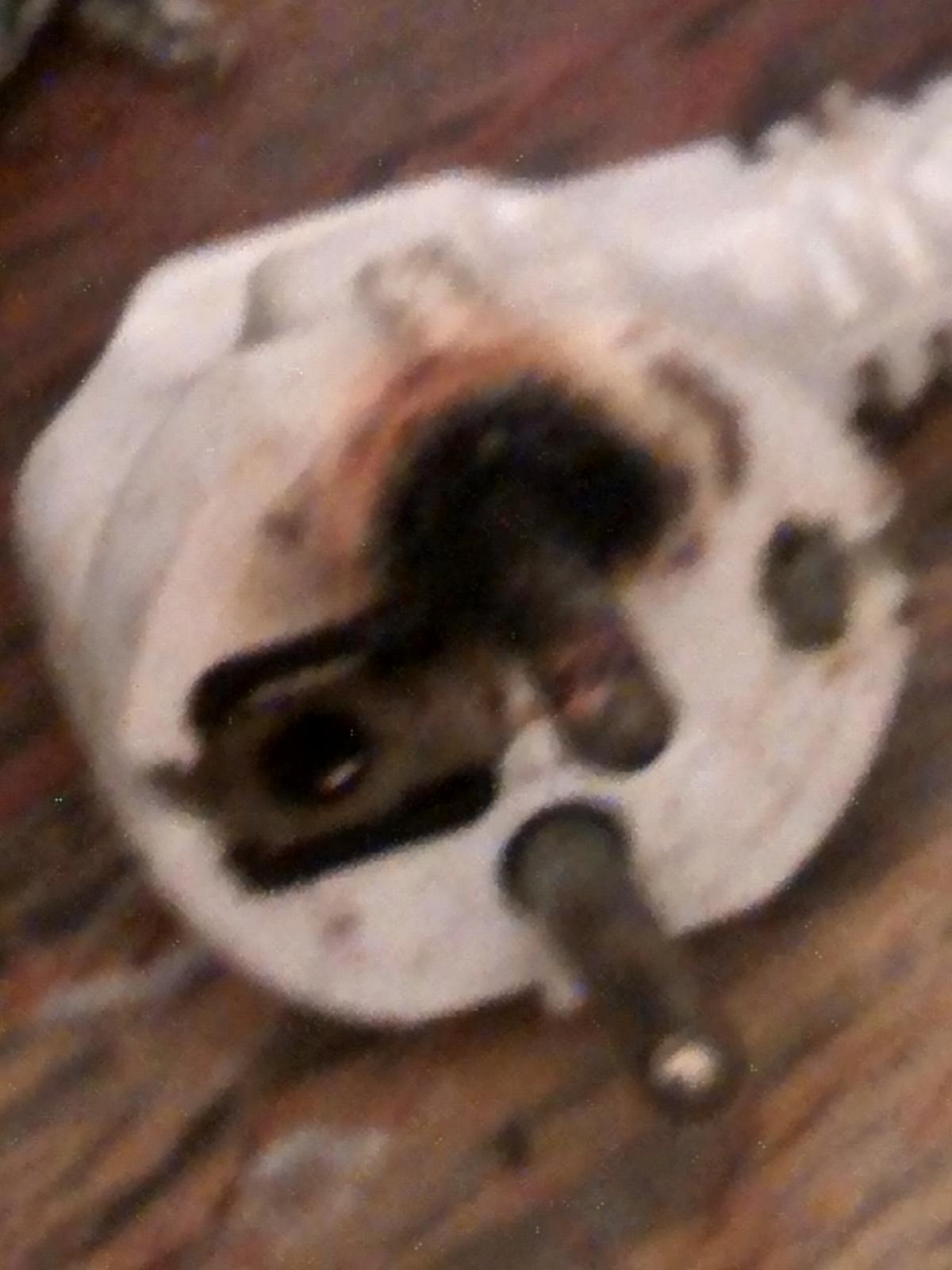

yolobot Δημοσ. 13 Μαΐου 2017 Μέλος Δημοσ. 13 Μαΐου 2017 στην τριτη εικονα που εχω ανεβασει ειναι αυτο που καηκε .δεν ξερω πως ακριβως λεγεται μπαινει ατην μπαλαντεζα η αλλιως σε μια πριζα.εγινε βραχυκυκλωμα στην μπαλαντεζα εικονες 1 και 2 . αν δεν υπηρχε θα το ειχα σε μια πριζα η μπλαντεζα δεν με πειραζει γιατι παω και παιρνω αλλη αλλα στην 3 φωτογραφια που εχει καει και ειναι απο το πλυντηριο μπορω να το αλλαξω αυτο ? γιατι δεν βλεπεω τροπος για να βγαινει γιατι ειναι κολλημενο στο πλυντηριο
Sheogorath Δημοσ. 13 Μαΐου 2017 Δημοσ. 13 Μαΐου 2017 Aπλά μαύρισε το πιθανότερο. Δες αν το τρίψεις ελαφρώς αν θα καθαρίσει. Καλά ασφάλεια τι είχες στον πίνακα, 40Α?
yolobot Δημοσ. 13 Μαΐου 2017 Μέλος Δημοσ. 13 Μαΐου 2017 η μπαλαντεζα φταιει. αυτο εχει παθει σε πιο κοντινο εχω φωτο παρακατω Aπλά μαύρισε το πιθανότερο. Δες αν το τρίψεις ελαφρώς αν θα καθαρίσει. Καλά ασφάλεια τι είχες στον πίνακα, 40Α?
Sheogorath Δημοσ. 13 Μαΐου 2017 Δημοσ. 13 Μαΐου 2017 Φοβάσαι να τρίψεις την πρίζα του πληντυρίου να δεις αν είναι επιφανιακό? Αν φοβάσαι φώναξε ηλεκτρολόγο, τι άλλο θες?
