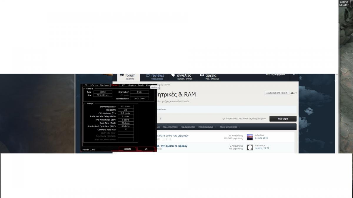

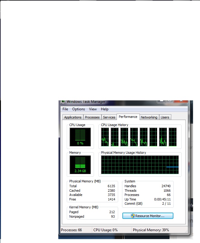

Souljam Δημοσ. 13 Μαΐου 2017 Μέλος Δημοσ. 13 Μαΐου 2017 Καλησπέρα, Θεωρητικά δεν θα έχεις πρόβλημα, με όλες τις μνήμες να χρονίζονται στα 1333. μολις τις εβαλα και γραφω απο το pc χωρις ομως να τις αναγνωριζει... installed memory 6gb... πρεπει να κανω κατι καποια ρυθμιση ? και το cpu z απο οτι βλεπω τις διαβαζει... πως γινεν ατο ??? xD
Sheogorath Δημοσ. 13 Μαΐου 2017 Δημοσ. 13 Μαΐου 2017 Αν αλλάξεις θέσεις στα σλοτ τις μνήμες θα βλέπει πάλι 6 ή 3? Αν βλέπει 3 έχεις λογικά στραβά πιν. Αν 6, κάπου αλλού υπάρχει πρόβλημα.
Souljam Δημοσ. 13 Μαΐου 2017 Μέλος Δημοσ. 13 Μαΐου 2017 Μα το θέμα είναι ότι το cpuz τις βλέπει άρα τα σλοτ υπό-λειτουργούν θεωρητικά , οι μνήμες δεν λειτουργούσαν κανονικά όταν τις έβγαλα τα πρώτα σλοτ εν το μεταξύ δεν τα είχα λειτουργήσει ποτέ και όταν αναφέρεις στραβά πιν εννοείς στο cpu γιατί μια φορά μπήκε όταν στήθηκε το pc ποτέ ξανά . Οι μνήμες λειτουργούσαν κανονικά όταν τις έβγαλα * τις Kingston
Sheogorath Δημοσ. 13 Μαΐου 2017 Δημοσ. 13 Μαΐου 2017 Δοκίμασε τις kingston στην θέση των corsair και ανάποδα. Πες μας πάλι πόσα βλέπει ο task manager. 2
