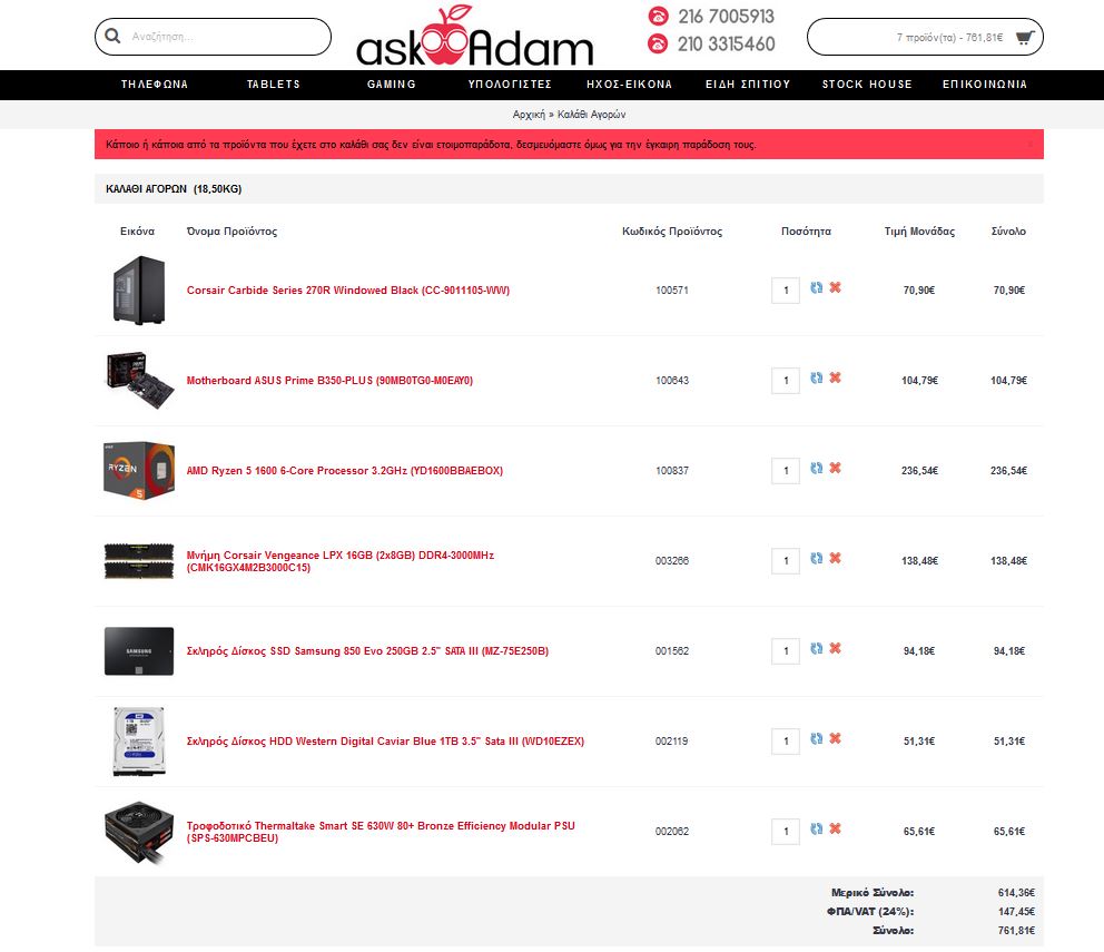

MariosTW Δημοσ. 15 Μαΐου 2017 Μέλος Δημοσ. 15 Μαΐου 2017 Για τις ανάγκες σου τα 1200 ευρώ είναι ο ορισμός της υπερβολής και δεν χρειάζεται να περιμένεις την πρώτη ευκαιρία για να αλλάξεις οθόνη το κάνεις άνετα με τα χρήματα που έχεις. askadam.JPG + https://www.skroutz.gr/comparelists/55?compare=11862215%2C11715340%2C11721173 μαζί με https://www.skroutz.gr/comparelists/43?compare=9298040%2C11390081%2C10441059 εναλλακτικά https://www.skroutz.gr/s/8693353/Dell-UltraSharp-U2417H.html μαζί με https://www.skroutz.gr/s/9643036/Gigabyte-GeForce-GTX1060-6GB-GV-N1060WF2OC-6GD.html και πολύ είναι να ξές.. Μπορεις να μου πεις λιγο για την επιλογη του τροφοδοτικου και της μητρικης; Ειχα βαλει το συστημα σε ενα εργαλειο και μου ειχε βγαλει οτι θελω γυρω στο 350 w. Το bronze -gold ειναι η εγγυηση οτι δεν θα πεσει κατω απο το ποσοστο που υποσχεται; Υπαρχει καποιος λογος για την συγκεκριμενη mobo η μπορω να βαλω asrock ab350 ; Επισεις η επιλογη μονιτορ εχει να κανει με την καρτα γραφικων και το amd Freesync? Δεν εχω πολυ καταλαβει τι ειναι αλλα οταν θα συνδεσω το συστημα θα πρεπει να κανω κατι η θα ειναι ετοιμο;. Σε ευχαριστω εκ των προτέρων/
Επισκέπτης Δημοσ. 15 Μαΐου 2017 Δημοσ. 15 Μαΐου 2017 Μπορεις να μου πεις λιγο για την επιλογη του τροφοδοτικου και της μητρικης; Ειχα βαλει το συστημα σε ενα εργαλειο και μου ειχε βγαλει οτι θελω γυρω στο 350 w. Το bronze -gold ειναι η εγγυηση οτι δεν θα πεσει κατω απο το ποσοστο που υποσχεται; Υπαρχει καποιος λογος για την συγκεκριμενη mobo η μπορω να βαλω asrock ab350 ; Επισεις η επιλογη μονιτορ εχει να κανει με την καρτα γραφικων και το amd Freesync? Δεν εχω πολυ καταλαβει τι ειναι αλλα οταν θα συνδεσω το συστημα θα πρεπει να κανω κατι η θα ειναι ετοιμο;. Σε ευχαριστω εκ των προτέρων/ Η επιλογή του τροφοδοτικού έγινε λόγω συγκεκριμένου μαγαζιού στο οποίο μπορείς να ρωτήσεις άν είναι δυνατό και για συναρμολόγηση χωρίς χρέωση. Φυσικά και με ένα 500άρι ακόμα και 450άρι είσαι καλυμμένος. Τις διαφορές μπορείς να τις δείς με ένα απλό ψάξιμο http://www.tomshardware.co.uk/forum/338726-28-differences-bronze-silver-gold-platinum-certificates Άλλες καλές επιλογές απο το ίδιο κατάστημα http://www.askadam.gr/%CF%85%CF%80%CE%BF%CE%BB%CE%BF%CE%B3%CE%B9%CF%83%CF%84%CE%AD%CF%82/hardware/psu-%CF%84%CF%81%CE%BF%CF%86%CE%BF%CE%B4%CE%BF%CF%84%CE%B9%CE%BA%CE%AC/%CF%84%CF%81%CE%BF%CF%86%CE%BF%CE%B4%CE%BF%CF%84%CE%B9%CE%BA%CF%8C-thermaltake-smart-se-530w-80-bronze-efficiency-modular-psu-sps-530mpcbeu.html http://www.askadam.gr/%CF%85%CF%80%CE%BF%CE%BB%CE%BF%CE%B3%CE%B9%CF%83%CF%84%CE%AD%CF%82/hardware/psu-%CF%84%CF%81%CE%BF%CF%86%CE%BF%CE%B4%CE%BF%CF%84%CE%B9%CE%BA%CE%AC/%CF%84%CF%81%CE%BF%CF%86%CE%BF%CE%B4%CE%BF%CF%84%CE%B9%CE%BA%CF%8C-cooler-master-g550m-550w-rs550-amaab1-eu.html και τα δύο semi modular το δεύτερο με 5χρόνια εγγύηση Φυσικά και μπορείς να πάς σε asrock με +10-20€ https://www.skroutz.gr/comparelists/31?compare=11552849%2C11518350 απλά η asus είναι φθηνότερη με ένα χρόνο παραπάνω εγγύηση. Ναι τα monitors με την rx υποστηρίζουν freesync το οποίο ενεργοποιείς στις ρυθμίσεις της οθόνης και στα radeon settings τόσο απλά. Η άλλη με την gtx δεν υποστηρίζει freesync αλλα είναι εξαιρετικό monitor γενικά. Την sapphire στην καρτέλα με τις rx580 που έβαλα την ξεχνάς γιατί ανέβηκε 80€ απο χτές Γενικά μη δώσεις παραπάνω απο 300-320 για gpu με τις οθόνες που σου πρότεινα.
