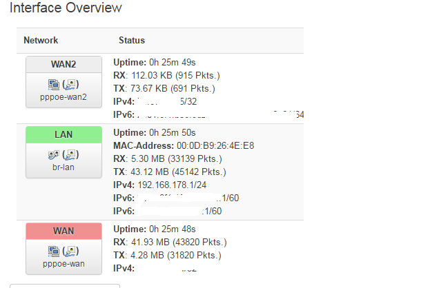

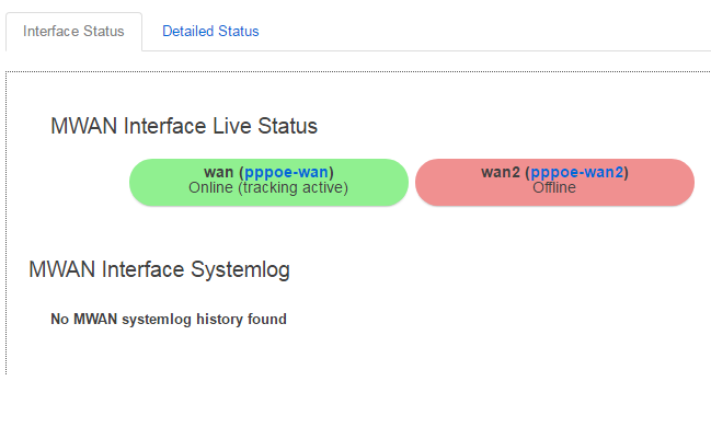

έχω προσθέσει την γραμμή της cyta πάνω στο router και βλέπω ότι παίρνω IP.
Δεν περνάει κίνηση όμως, αλλά αν ξεκουμπώσω τον ΟΤΕ, ακόμη και τότε δεν περνάει τίποτα.

Ναι, το tcpdump δείχνει να υπάρχει μια μικρή κίνηση και από cyta. όταν όμως βγάλω από πάνω τον ΟΤΕ δεν βγαίνω πουθενά.

παραθέτω τα αποτελέσματα

επίσης, έχω δει και το παρακάτω
MWAN Interface Configuration
There are currently 2 of 250 supported interfaces configured
WARNING: some interfaces have no default route in the main routing table!
WARNING: some interfaces have no metric configured in /etc/config/network!
Λείπει ένα default gw route (αυτό της cyta), άλλωστε σου λέει τι γίνεται λάθος στα warnings. Διάβασε στη σελίδα που σου έδωσα , δε μπορώ να κάνω κάτι άλλο (εκτός αν θες να μου δώσεις root remote ssh access να δω τι γίνεται). Ένα hint που μπορώ να σου δώσω είναι ότι κάνονικά θα έπρεπε το route να το βάζει ο pppd ή το mwan3( ειλικρινά όμως με το τελευταίο δεν έχω ασχοληθεί).
αρχικά πήγαινε στο network interfaces και στα pppoe-wan και pppoe-wan2 βάλε διαφορετικές τιμές στο metric. τώρα έχεις και στα δυο την τιμή 1, πρέπει να είναι διαφορετικές για να δουλέψει.
μετά πήγαινε στην καρτέλα diagnostics στις ρυθμίσεις του mwan3, εκεί έχει επιλογή να διορθώσει αυτόματα  τα default route.

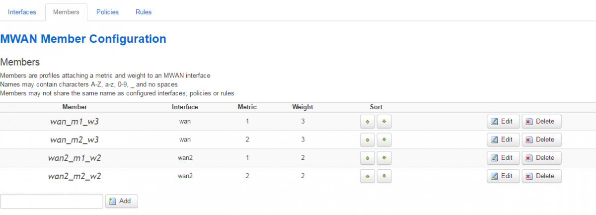

στην εικονα που παραθετεις για παραδειγμα, εχεις βαλει στη wan weight 3 και στη wan2 weight 2. αυτο σημαινει οτι στην balanced policy θα μοιραζει τις συνδεσεις  μεταξυ των wan και wan2 με αναλογια 3:2, δηλαδη 60%-40%.
