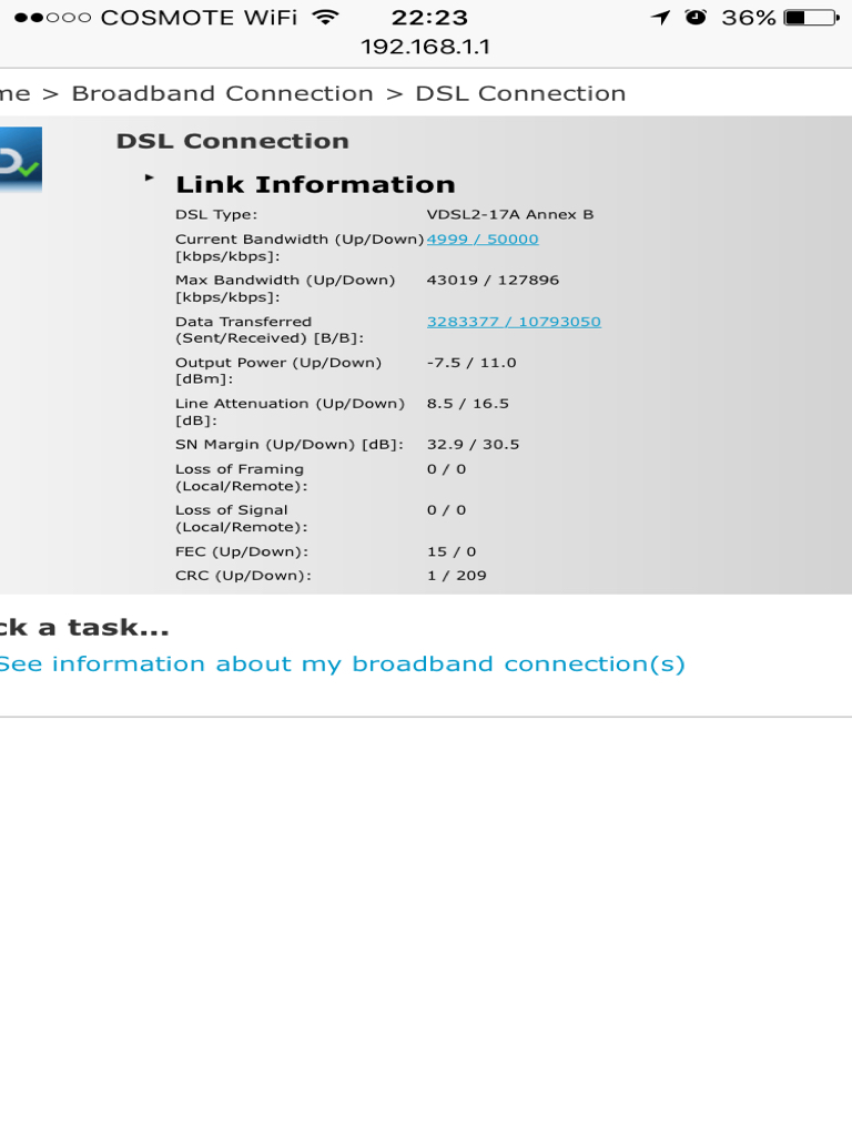

Για δείτε λίγο ρε παιδιά .... μου είπατε ότι αν έχω fastpath πρέπει να έχω fec error 0/0 και έχω 15/0 σε 5 μέρες online το router
