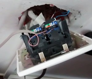

Philippe Δημοσ. 12 Μαΐου 2017 Δημοσ. 12 Μαΐου 2017 Σε μερικές συσκευές μπαίνει και το RJ-45, αν δεν κάνω λάθος. Αν δεν μπαίνει, μπορεί να πάρει ένα ανταπτοράκι από RJ-45 σε RJ-11. Αλλά ό,τι και να κάνει, και το βύσμα να αλλάξει, ίσως υπάρξει πρόβλημα με την αντιστοίχιση των καλωδίων. Προχθές το έκανα σπίτι και κατέληξα να ξηλώσω την πρίζα για να συνδέσω κόκκινο με μπλε και πράσινο με άσπρο-μπλε. http://cablesupply.com/pics/RJ11-wiring.png https://www.youtube.com/watch?v=lwqqNPwvpOM

Philippe Δημοσ. 12 Μαΐου 2017 Δημοσ. 12 Μαΐου 2017 Για ποιον λόγο να υπάρξει πρόβλημα; Μόνο αν κανείς δεν γνωρίζει πως είναι οι συνδέσεις. Η τηλεφωνία δουλεύει με 1 ζεύγος (2 καλώδια), στα 2 κεντρικούς ακροδέκτες της πρίζας (ή του βύσματος), άσχετα τι είδους είναι αυτά. Αν πρόκειται για RJ11 είναι τα 2-3, ενώ σε RJ45 τα 4-5 αντίστοιχα. Έλα μου ντε. Όταν βάζω RJ11 στην πρίζα δεν δίνει σήμα στο τηλέφωνο. Ξήλωσα την πρίζα για να γίνει η σύνδεση. Γι' αυτό λέω καλύτερα κάνε μια δοκιμή αν είναι να αγοράσεις καλώδια κλπ.
jkoukos Δημοσ. 12 Μαΐου 2017 Δημοσ. 12 Μαΐου 2017 Η φωτογραφία είναι τόσο μικρή, που δεν φαίνονται οι θέσεις των ακροδεκτών.
Philippe Δημοσ. 12 Μαΐου 2017 Δημοσ. 12 Μαΐου 2017 Μα, δεν έχουν καμία σημασία οι τωρινές θέσεις, αφού γράφω στο #5 ποια καλώδια συνέδεσα μεταξύ τους. Η αρχική συνδεσμολογία, που δεν δούλεψε, έχει σημασία. Να την αναφέρω για την ιστορία; Έχει ως εξής: Από αναλογική θυρα τηλεφώνου, είτε του Fritzbox, είτε του Netmod, με καλώδιο RJ11 2πινο, σε πρίζα με Cat6 T568B που τερματίζει σε άλλη πρίζα πάλι T568B και από εκεί καλώδιο RJ11 2πινο στην τηλεφωνική συσκευή.
jkoukos Δημοσ. 12 Μαΐου 2017 Δημοσ. 12 Μαΐου 2017 Γράφεις για κάποιες συνδέσεις χωρία καμία αναφορά σε ποιους ακροδέκτες έγιναν. Δεν υπάρχει περίπτωση να μην δουλεύει η τηλεφωνία, εκτός κι αν έχει γίνει λάθος τερματισμός ή δεν πατά σωστά ένας ακροδέκτης.
Philippe Δημοσ. 12 Μαΐου 2017 Δημοσ. 12 Μαΐου 2017 Για να το λες εσύ jkoukos που τα ξέρεις καλά αυτά, έτσι θα είναι και θα το ψάξω να δω τι φταίει. Πάντως ts, αν δεν το είχες υπόψη σου ήδη, μπορείς να έχεις και 100άρι ethernet και τηλέφωνο στο ίδιο καλώδιο (αν σε ενδιαφέρει).
jkoukos Δημοσ. 12 Μαΐου 2017 Δημοσ. 12 Μαΐου 2017 Όλοι μας κάνουμε λάθη, αλίμονο. Απλά λέω ότι έχουμε 2 καλώδια που για να δουλέψουν πρέπει να τερματίσουν σε συγκεκριμένες θέσεις, που ανέφερα παραπάνω ποιες είναι αυτές ανάλογα την πρίζα. Αν τις έχουμε βάλει στις σωστές θέσεις, τότε ή δεν κούμπωσαν σωστά ή έχει θέμα το καλώδιο ή η πρίζα (σπανίως). Δεν υπάρχει κάτι άλλο. 1
