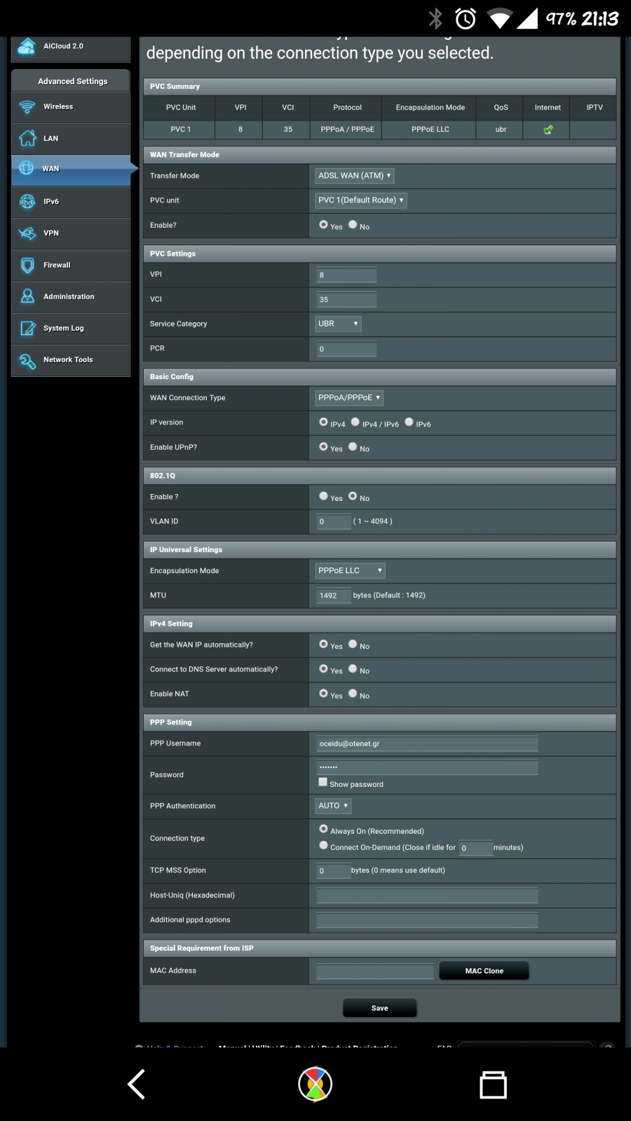

hara75gr Δημοσ. 9 Μαΐου 2017 Μέλος Δημοσ. 9 Μαΐου 2017 (επεξεργασμένο) Αυτά έχει(είμαι από κινητό, sorry) Edit: βρήκα κι αυτό το demo αν βοηθάει http://event.asus.com/2012/nw/dummy_ui/en/index.html Επεξ/σία 10 Μαΐου 2017 από hara75gr

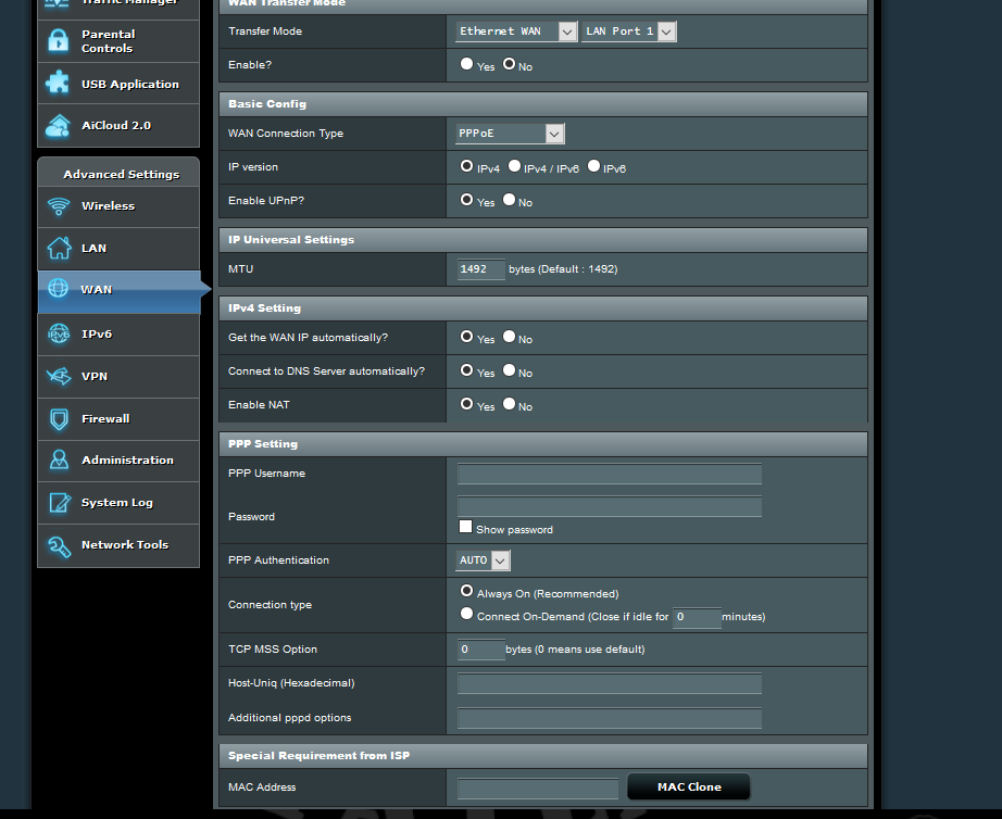

jkoukos Δημοσ. 10 Μαΐου 2017 Δημοσ. 10 Μαΐου 2017 Δεν βοηθά το demo, διότι αναφέρεται σε κανονικό router και όχι modem/router που είναι το δικό σου. Μ' ενδιαφέρει να δω με ποια επιλογή μπορεί να παίξει μόνο ως router και σε ποια επιλογή γυρίζει μία θύρα LAN να παίξει ως WAN. Γι' αυτό θέλω όλες τις επιλογές του WAN. To εγχειρίδιο της συσκευής σου, δεν αναφέρει τίποτα σχετικό, ίσως λόγω του ότι εξαρχής δεν είχε τέτοια δυνατότητα και την απέκτησε με νεώτερο firmware αργότερα. Βασικά κυρίως μας ενδιαφέρει για αρχή, τι επιλογές δίνει στο "Transfer Mode" και το "WAN Connection Type"
hara75gr Δημοσ. 10 Μαΐου 2017 Μέλος Δημοσ. 10 Μαΐου 2017 Καλησπέρα, λοιπόν στο "Transfer mode":ADSL WAN(ATM), Usb Modem, Ethernet Wan.Στο "WAN Connection Type" δίνει:PPPoA/PPPoE, Automatic IP, Static IP, BRIDGE.Τα υπόλοιπα νομίζω φαίνοντε στο προηγούμενο screenshot.Πιστεύω να σε καλύπτω και σε ευχαριστώ προκαταβολικά για τη βοήθεια Btw, γιατί είπες να μην κλείσω το dhcp στο speedport?Αφού μόνο σε μια συσκευή θα συνδεθεί.Το θέμα με το Asus που έχω γενικά, είναι ότι πολλές φορές έχω IP conflicts(συνδέω αρκετές συσκευές) και βάζω πολλές IP's καρφωτές, οπότε έλεγα να γλυτώσω πιθανά conflicts και από το speedport
jkoukos Δημοσ. 10 Μαΐου 2017 Δημοσ. 10 Μαΐου 2017 Στο Transfer mode, θέλουμε το Ethernet Wan, που είναι η λειτουργία που ζητούμε, δηλαδή WAN μέσω Ethernet και όχι την DSL σύνδεση. Λογικά πρέπει να σου δίνει κάπου επιλογή να ορίσεις ποια θύρα από τις 4 LAN, θα έχει αυτόν τον ρόλο. Στο WAN Connection Type, θέλουμε PPPoA/PPPoE (εδώ πιθανόν παίζει ρόλο ο DHCP του Speedport), ώστε να κάνει και αυτό κλήση ΡΡΡ. Αν μπορείς δώσε ένα screenshoot με επιλεγμένα τα παραπάνω, να δούμε τι άλλες ρυθμίσεις έχει.
hara75gr Δημοσ. 10 Μαΐου 2017 Μέλος Δημοσ. 10 Μαΐου 2017 Στο Transfer mode, θέλουμε το Ethernet Wan, που είναι η λειτουργία που ζητούμε, δηλαδή WAN μέσω Ethernet και όχι την DSL σύνδεση. Λογικά πρέπει να σου δίνει κάπου επιλογή να ορίσεις ποια θύρα από τις 4 LAN, θα έχει αυτόν τον ρόλο. Στο WAN Connection Type, θέλουμε PPPoA/PPPoE (εδώ πιθανόν παίζει ρόλο ο DHCP του Speedport), ώστε να κάνει και αυτό κλήση ΡΡΡ. Αν μπορείς δώσε ένα screenshoot με επιλεγμένα τα παραπάνω, να δούμε τι άλλες ρυθμίσεις έχει. Όταν αλλάζω το transfer mode, αλλάζουν και οι επιλογές του connection type, τώρα δίνει :Automatic IP, Static IP, PPPoE. Αν μπορέσεις μόνο να μου πεις αναλυτικά τι θα κάνω στο speedport και στο Asus, θα σου είμαι κι περισσότερο υπόχρεος(ο λόγος είναι ότι ο χώρος είναι επαγγελματικός και δεν με αφήνει πολύ χρόνο για πειράματα)
jkoukos Δημοσ. 10 Μαΐου 2017 Δημοσ. 10 Μαΐου 2017 Όπως έγραψα και πριν, αφήνεις κανονικά στην γραμμή το Speedport και απλά του ενεργοποιείς την επιλογή PPPoE Passthrough. Τίποτα άλλο. Στο Asus τα βάζεις όπως είναι τώρα στην εικόνα και με: α. Enable το "Trasnfer Mode", ώστε ως WAN να παίζει η LAN No1. β. Βάζεις κανονικά Usename/Password στο "PPP Settings", που έχεις και στο Speedport για να συγχρονίσει στη γραμμή. γ. Συνδέεις με καλώδιο δικτύου μία LAN θύρα του Speedport με την LAN No1 του Asus. Ίσως χρειαστεί να κάνεις και στα 2 επανεκκίνηση. Κανονικά αν όλα έχουν πάει καλά, το Asus θα πάρει άλλη δημόσια ΙΡ και θα έχει το δικό του ανεξάρτητο εσωτερικό δίκτυο, από το οποίο θα βγαίνουν όσες συσκευές συνδέονται πάνω του. 1
