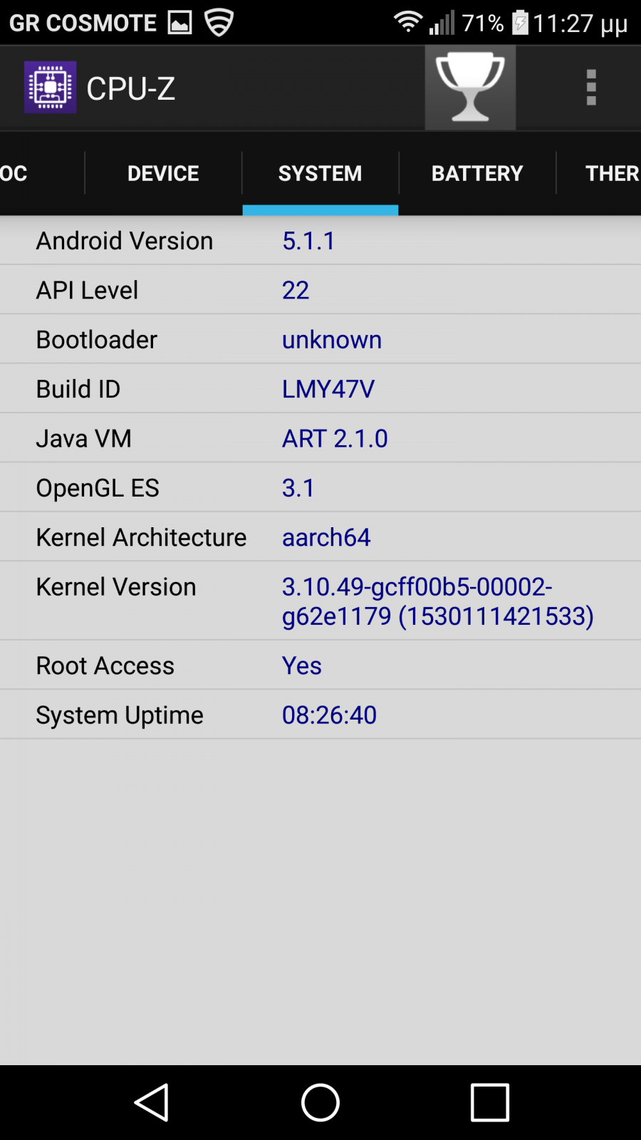

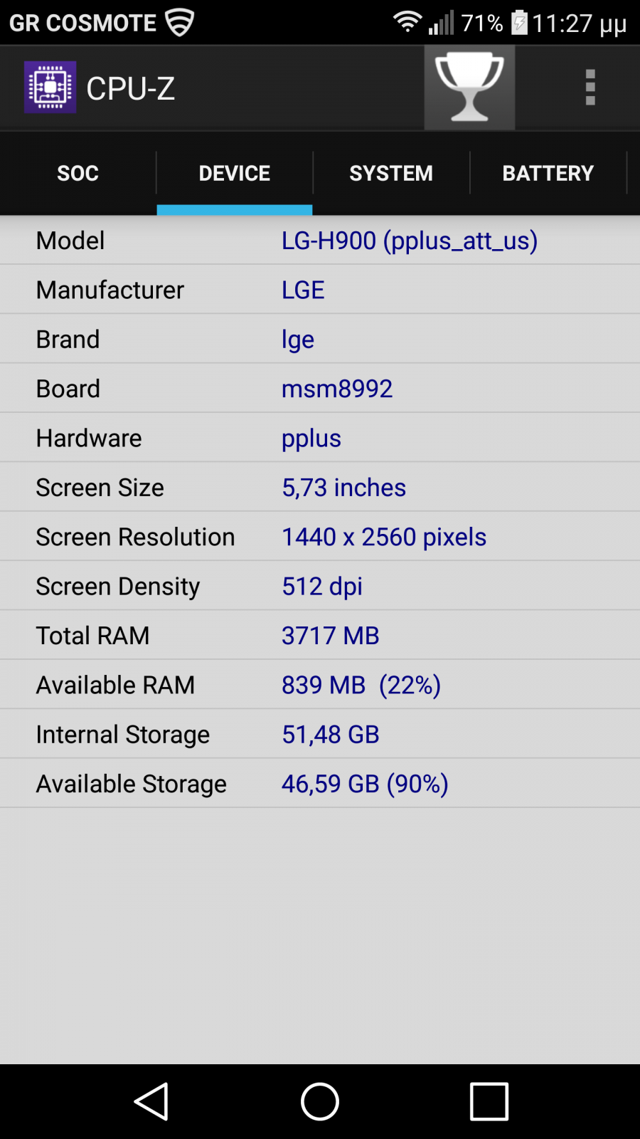

saruman123 Δημοσ. 9 Μαΐου 2017 Δημοσ. 9 Μαΐου 2017 Κατέβασε την εφαρμογή CPU-Z και μετά ανέβασε ένα screenshot να δούμε .
tsilitheo1 Δημοσ. 9 Μαΐου 2017 Δημοσ. 9 Μαΐου 2017 Η συσκευη σου ειναι αγορασμενη απο verizon,αλλα εχει γινει sim unlock και δεχεται πλεον ολες τις σιμ. Ο πρωην κατοχος,την εκανε root χωρις να βαλει custom rom,εχει δλδ την "μαμα" ρομ. Η οποια βρισκει τις αναβαθμισεις,αλλα λογω root,δεν επιτρεπει να γινουν. Αυτα τα λιγα απο εμενα... Για τις χαμηλες ταχυτητες στο 4g ειναι αλλο θεμα
mkofi Δημοσ. 9 Μαΐου 2017 Μέλος Δημοσ. 9 Μαΐου 2017 Υπάρχει λύση στο να δουλέψει σωστά το 4g? Απο ότι έχω καταλάβει είναι μεν sim unlock αλλά όσο αφορά τα δεδομένα (4g) δουλεύει μόνο στις μπάντες του εξωτερικού σωστά, και ο μόνος τρόπος για να δουλέψει σωστά είναι να αλλάξω πλακέτα.. Τα έχω καταλάβει σωστά, ή κάνω κάποιο λάθος? Ορίστε τα screenshot

tsilitheo1 Δημοσ. 10 Μαΐου 2017 Δημοσ. 10 Μαΐου 2017 Δηλαδή το θέμα με το 4g δε διορθώνεται? Η μόνη λύση είναι η αλλαγή πλακέτας?Αν δεις εδω http://www.gsmarena.com/lg_v10-7606.php η μονη διαφορα ειναι ο κωδικος μοντελου με τα υπολοιπα. Επεξεργαστης κτλ ειναι ιδια. Χλωμο το κοβω αυτη η συσκευη να μην υποστηριζει ολες τις συχνοτητες. Εισαι σιγουρος οτι δεν ειναι θεμα δικτυου εταιρειας κινητης ή της περιοχης που εισαι;;. Δοκιμασες την σιμ σου σε αλλο κινητο 4g;;. Επισης,απο φλασαρισμα κινητων,κατεχεις;;;Edit:τωρα που ειδα τα screenshots που ανεβασες,οντως ειναι απο at&t. Το καπακι ισως αλλαχτηκε
