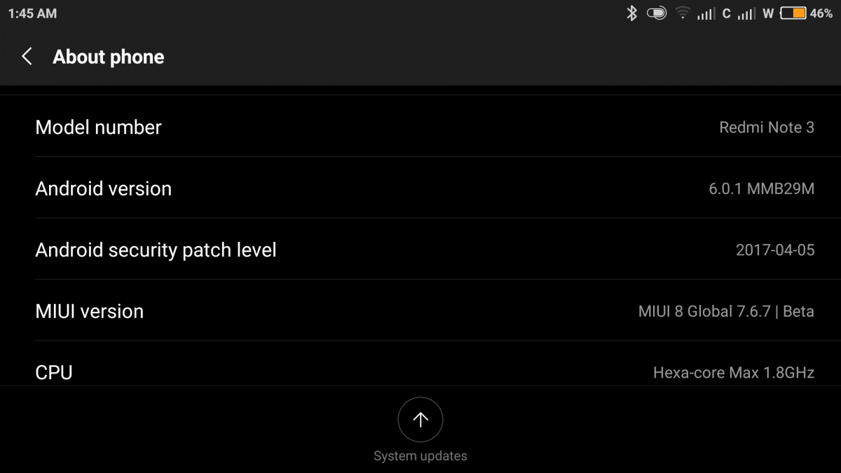

alexandros82 Δημοσ. 15 Ιουνίου 2017 Δημοσ. 15 Ιουνίου 2017 Καλησπέρα παιδια. Με το ιδιο κινητο και εγω, Ενω το ειχα παρει με μια ρομ ουτε ξερω τι και το εχω περιπου εξι μηνες, ειπα να του αλλαξω και εβαλα την global developer. Ουσιαστικα στη 2η φορτιση με αυτη τη ρομ (απλα στην πρωτη δεν το παρατήρησα αν συνεβη) μου φορτιζει παρα πολυ αργα. Με το app ampere δοκιμασα φορτιστη 0.85 Ah και το ελεγε τοσο. Αλλα το κινητο φορτιζει με ρυθμους χελωνας. 5/6% την ωρα. Δοκιμασμενο και με φωρτιστη 2.1 Ah (αλλα χωρις να τεσταρω με το ampere παλι το ιδιο. Να τονισω οτι δεν εχω battery draining. Λετε να φταιει η rom? Με αυτη τη ρομ το μονο θεμα που εχω παρατηρήσει ειναι με τη φωτεινότητα οθονης που στο auto δε δουλευει τοσο σωστα. Δειτε στη φωτο ποια ρομ εχω. Κατι αλλο, ειναι λογικο που ενω εχει κυκλοφορήσει νεο update απο xiaomi εγω εδω και δυο μερες δεν εχω παρει το update? Λεει οτι εχω την τελευταία.
saruman123 Δημοσ. 15 Ιουνίου 2017 Δημοσ. 15 Ιουνίου 2017 Καλησπέρα παιδια. Με το ιδιο κινητο και εγω, Ενω το ειχα παρει με μια ρομ ουτε ξερω τι και το εχω περιπου εξι μηνες, ειπα να του αλλαξω και εβαλα την global developer. Ουσιαστικα στη 2η φορτιση με αυτη τη ρομ (απλα στην πρωτη δεν το παρατήρησα αν συνεβη) μου φορτιζει παρα πολυ αργα. Με το app ampere δοκιμασα φορτιστη 0.85 Ah και το ελεγε τοσο. Αλλα το κινητο φορτιζει με ρυθμους χελωνας. 5/6% την ωρα. Δοκιμασμενο και με φωρτιστη 2.1 Ah (αλλα χωρις να τεσταρω με το ampere παλι το ιδιο. Να τονισω οτι δεν εχω battery draining. Λετε να φταιει η rom? Με αυτη τη ρομ το μονο θεμα που εχω παρατηρήσει ειναι με τη φωτεινότητα οθονης που στο auto δε δουλευει τοσο σωστα. Δειτε στη φωτο ποια ρομ εχω. Κατι αλλο, ειναι λογικο που ενω εχει κυκλοφορήσει νεο update απο xiaomi εγω εδω και δυο μερες δεν εχω παρει το update? Λεει οτι εχω την τελευταία. Η rom που έχεις είναι εντάξει.Αλλά γιατί δεν βάζεις την Stable!!!(V8.2.4.0.MHOMIDL)
