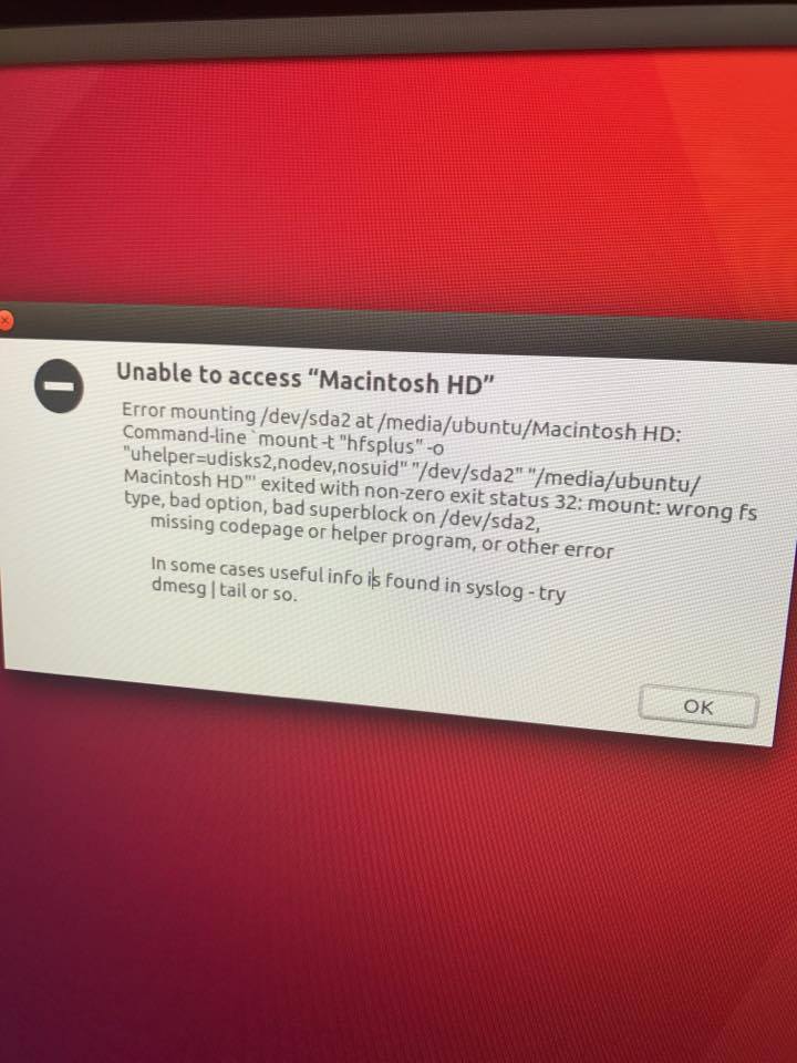

Pantelismor Δημοσ. 9 Μαΐου 2017 Μέλος Δημοσ. 9 Μαΐου 2017 Οκ θα το κοιταξω για να δω πως θα βγαλω το ζωυφιο..... Επισης εχω ενα mac pro , καταφερα και εφτιαξα ενα Linux live USB, εκανα boot ,μπηκα κανονικα μεσα ,αλλα οταν παω στο σκληρο του mac, μου βγαζει το παρακατω μηνυμα και δεν με αφηνει να μπω μεσα.
atheatos Δημοσ. 9 Μαΐου 2017 Δημοσ. 9 Μαΐου 2017 Ο δίσκος θέλει άλλαγμα.... δεν το γλυτώνεις το άνοιγμα... μπορείς να φτιάξεις και Mac OS boot USB με το προγραμμα disk maker x. Και να δοκιμάσεις να ξαναεγκαταστησεις το macOS χωρίς να σβήσεις τίποτα (reinstall). Ίσως τα σώσεις κάπως έτσι. ΥΓ. Ας ελπίσουμε το bad sector είναι αρχεία συστήματος και όχι Φάκελοι που χρειάζεσαι.
