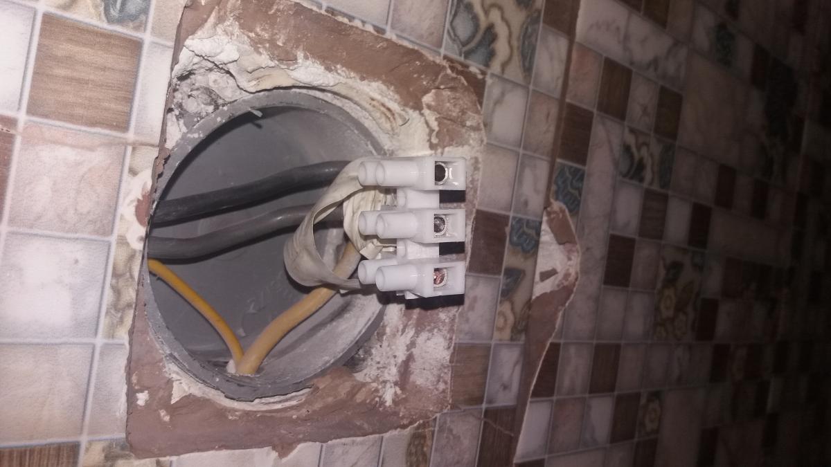

grif0s Δημοσ. 6 Μαΐου 2017 Δημοσ. 6 Μαΐου 2017 Καλησπέρα. Θέλω να Σύνδεση την κουζίνα γτ Μόλις μετακόμισα. Τα καλώδια στη συσκευή είναι ήδη συνδεδεμένα από πριν οπότε λογικά τώρα μένει να συνδέσω τα σωστά χρώματα. Στη συσκευή της κουζίνας έχω κιτρινο-πράσινο, καφέ και μπλε και από τη μεριά του τοίχου γκρι,μαύρο και κίτρινο όπως φαίνεται στην εικόνα. Ποιά είναι η αντιστοιχία; Ευχαριστώ.
thant Δημοσ. 6 Μαΐου 2017 Δημοσ. 6 Μαΐου 2017 Βαλε δοκιμαστικό κατσαβίδι στο μαυρο και στο γκρι και όποιο απο τα δυο εχει ρεύμα ειναι η φάση. Η φαση θα συνδεθεί στο καφε τις κουζίνας... Το κιτρινο (γειωση) με το κιτρινοπράσινο και αυτα που μένουν (ουδέτερος) παλι μεταξύ τους.. edit: Εννοείται η συνδεσμολογία με κλειστό γενικό.
NikosKallithea Δημοσ. 6 Μαΐου 2017 Δημοσ. 6 Μαΐου 2017 Καλησπέρα. Θέλω να Σύνδεση την κουζίνα γτ Μόλις μετακόμισα. Τα καλώδια στη συσκευή είναι ήδη συνδεδεμένα από πριν οπότε λογικά τώρα μένει να συνδέσω τα σωστά χρώματα. Στη συσκευή της κουζίνας έχω κιτρινο-πράσινο, καφέ και μπλε και από τη μεριά του τοίχου γκρι,μαύρο και κίτρινο όπως φαίνεται στην εικόνα. Ποιά είναι η αντιστοιχία; Ευχαριστώ. κουζίνα: κιτρινο-πράσινο, τοίχος: κίτρινο κουζίνα: καφέ, τοίχος:μαύρο κουζίνα: μπλε, τοίχος: γκρι Η φάση είναι ΠΑΝΤΑ το ή το μαύρο ή το καφέ ή το κόκκινο (ότι υπάρχει) Ο ουδέτερος είναι ή μπλε ή γκρι 2

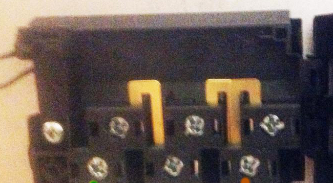

NikosKallithea Δημοσ. 6 Μαΐου 2017 Δημοσ. 6 Μαΐου 2017 Στο πίσω μερος τις κουζίνας θα δεις κατι τέτοιο Στο βιβλιο με τις οδηγιες λεει που μπαίνουν οι βραχυκυκλώσεις αν πρόκειται να δουλέψει σε μονοφασικό, πρεπει να ξερεις οτι οι βιδες αυτες θέλουν τερμα σφίξιμο γα να αποκλειστούν σπινθήρες απο κακη επαφή 1

bapel Δημοσ. 6 Μαΐου 2017 Δημοσ. 6 Μαΐου 2017 κουζίνα: κιτρινο-πράσινο, τοίχος: κίτρινο κουζίνα: καφέ, τοίχος:μαύρο κουζίνα: μπλε, τοίχος: γκρι Η φάση είναι ΠΑΝΤΑ το ή το μαύρο ή το καφέ ή το κόκκινο (ότι υπάρχει) Ο ουδέτερος είναι ή μπλε ή γκρι όχι βέβαια!Με τον ισχύων κανονισμό τα χρώματα των φάσεων είναι καφέ,μαύρο,γκρί.Μπλέ ουδέτερος και κιτρινοπράσινο γείωση.Παλιότερα χρησιμοποιούσαν γκρί για ουδέτερο και κόκκινο(συνήθως μαύρο όμως) για φάση.Πλέον το κόκκινο χρησιμοποιήται για τισ επιστροφές. ΠΑΝΤΑ όμως ελέγχουμε.Δεν ξέρουμε τι έχει κάνει ο προηγούμενος 2
isay Δημοσ. 6 Μαΐου 2017 Δημοσ. 6 Μαΐου 2017 όχι βέβαια!Με τον ισχύων κανονισμό τα χρώματα των φάσεων είναι καφέ,μαύρο,γκρί.Μπλέ ουδέτερος και κιτρινοπράσινο γείωση.Παλιότερα χρησιμοποιούσαν γκρί για ουδέτερο και κόκκινο(συνήθως μαύρο όμως) για φάση.Πλέον το κόκκινο χρησιμοποιήται για τισ επιστροφές. ΠΑΝΤΑ όμως ελέγχουμε.Δεν ξέρουμε τι έχει κάνει ο προηγούμενος Bold κοκκινα για έμφαση. Πήγα σε πολύ παλιό σπίτι φίλου να του συνδεσω την κουζίνα (σχετικός γαρ). Αγκαλια το πολύμετρο και το δοκιμαστικό (πάντα). Βλέπω στον τοίχο κίτρινο, κοκκινο και ένα γκρι σκρουρο που ή έλεγες οτι ειναι γκρι ή ήταν μαυρο που εχασε το χρώμα. Πολύμετρο και μέτρηση ανα ζευγάρια και μετά επιβεβαιωση με δοκιμαστικό Αποτελέσματα (ελαβον) : Κίτρινο - γειωση (ευκολάκι αν και το επιβεβαιωσα και αλλιως για σιγουρια) Κόκκινο ... ΟΥΔΕΤΕΡΟΣ (ω ναι) Γκρί σκουρο ... φάση Εβαλα και ένα χαρτάκι με σημειώσεις στο κουτί, για τον επομενο. Η κουζίνα δουλευει καμπανα Καλησπέρα. Θέλω να Σύνδεση την κουζίνα γτ Μόλις μετακόμισα. Τα καλώδια στη συσκευή είναι ήδη συνδεδεμένα από πριν οπότε λογικά τώρα μένει να συνδέσω τα σωστά χρώματα. Στη συσκευή της κουζίνας έχω κιτρινο-πράσινο, καφέ και μπλε και από τη μεριά του τοίχου γκρι,μαύρο και κίτρινο όπως φαίνεται στην εικόνα. Ποιά είναι η αντιστοιχία; Ευχαριστώ. να μεινουμε ontopic Για την πλευρά της κουζίνας δες τα καλώδια που πάνε. Το κιτρινο πρασινο λογικά παει στη γειωση (σχετικό σύμβολο). Ο ουδετερος πάει κάπου που εχει ενα κεφαλαιο Ν και η φαση πάει κάπου που λεει L (επιτηδες δε λεω χρώματα). Απο τοιχο με πολύμετρο ή δοκιμαστικό δες ποια ειναι η φαση (το μαυρο ή το γκρι) και ποια ο ουδετερος. Μολις εισαι σιγουρος ΚΛΕΙΣΕ ΤΟ ΡΕΥΜΑ απο τον πίνακα και συνδεσε γειωση-γειωση, μετα ουδετερο-ουδετερο και τελος φαση-φαση. Βαλε και μπολικη μονωτική και δες αν η κουζινα παιζει. 2
grif0s Δημοσ. 7 Μαΐου 2017 Μέλος Δημοσ. 7 Μαΐου 2017 Όλα κομπλέ παιδιά τσεκαρα με κατσαβίδι την τάση και την Σύνδεσα. Ευχαριστώ πολύ!! 3

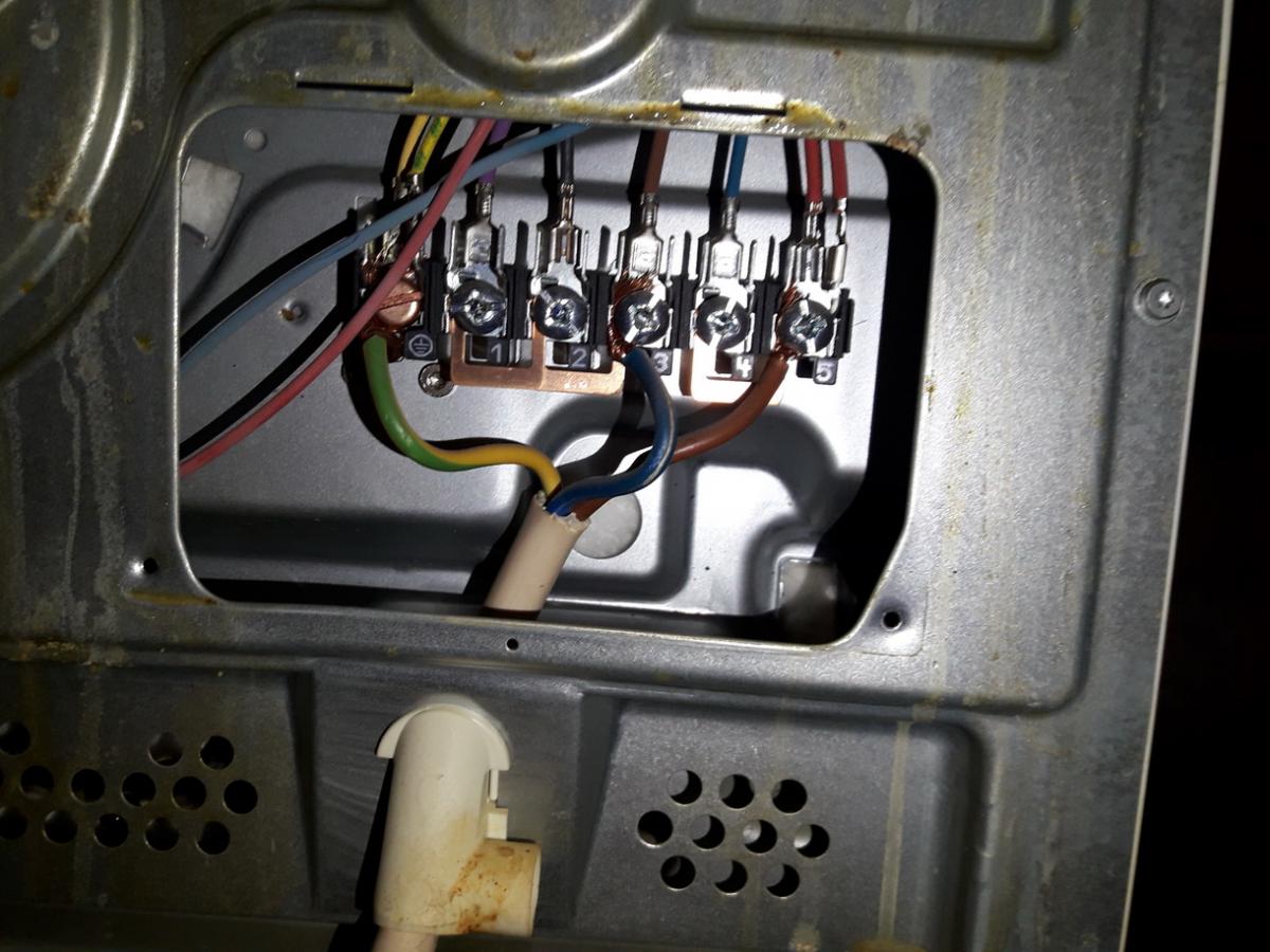

Γιάννης Platano Δημοσ. 8 Μαΐου 2017 Δημοσ. 8 Μαΐου 2017 Αποσυνδεσα πριν λιγο την παλια κουζινα και αυριο θα ερθει η καινουργια .Καπως ετσι δεν θα ειναι η συνδεση ? Η γειωση ποιο ειναι ?
NikosKallithea Δημοσ. 8 Μαΐου 2017 Δημοσ. 8 Μαΐου 2017 Το πρωτο απο αριστερά κίτρινο-πρασινο, μετα μπλε ουδέτερος και καφέ η φαση Δεν είναι σίγουρο οτι θα είναι έτσι, σου είπα πρεπει να δεις το βιβλιο
Γιάννης Platano Δημοσ. 8 Μαΐου 2017 Δημοσ. 8 Μαΐου 2017 Το πρωτο απο αριστερά κίτρινο-πρασινο, μετα μπλε ουδέτερος και καφέ η φαση Δεν είναι σίγουρο οτι θα είναι έτσι,ωσου είπα πρεπει να δεις το βιβλιο Το κιτρινοπρασινο τι ειναι ? Pitsos ηταν και αυτη που βγηκε και αυτη που θα ερθει .
