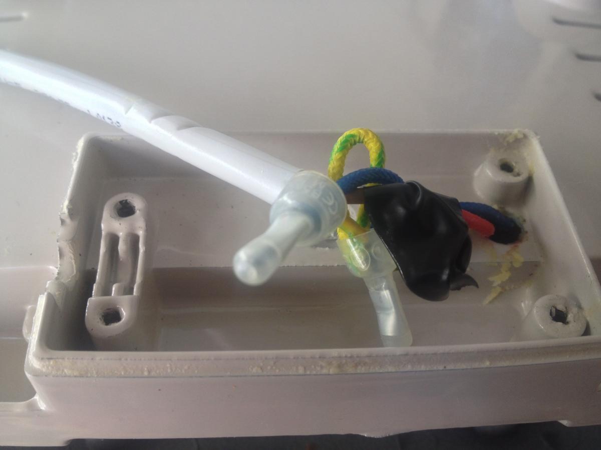

Πρόσφατα αγόρασα μια τοστιέρα και είχε πολύ μικρό καλώδιο έτσι το επέκτεινα αλλά έχει αυτά τα πραγματάκια(φωτογραφία) λείπει ένα λόγο σπαρσίματος τα άλλα μπόρεσα και τα έβγαλα χωρίς φθορές  αλλά δεν ξέρω πως λέγετε για να το ζητήσω οπότε όποιος ξέρεις ας μου γράψει το πως λέγετε εάν βάλω θερμοσυστελλόμενο  θα έχει πρόβλημα όπως φαίνεται είναι μέσα στην τοστιέρα η ένωση ?

Βλεπω ΄΄Τερματικα Καλωδιων Nylon Διαφανα΄΄ Βγαινουν Σε Διαφορα Μεγεθη Αναλογα Την Διατομη Των Καλωδιων Που Θα Συνδεσεις.
Το Κοστος Σε Αυτα Απ΄Οτι Βλεπω Στον Καταλογο Δεν Θα Ξεπερνουσε Τα 0,50€.
Συνηθως Ειναι Συσκευασια Των 100Τεμ. & Δυσκολα Να Το Βρεις Στο Εμποριο.
Η Γνωμη Μου΄΄ Βαλε Πλαστικη Κλεμα Καλωδιων ( Αυτη Η Ασπρη Που Βαζουμε Συνηθως Σε Συνδεσεις) Να Τελειωνεις...
Μην Ταλαιπωρησε Να Το Ψαχνεις, Δεν Αξιζει...
