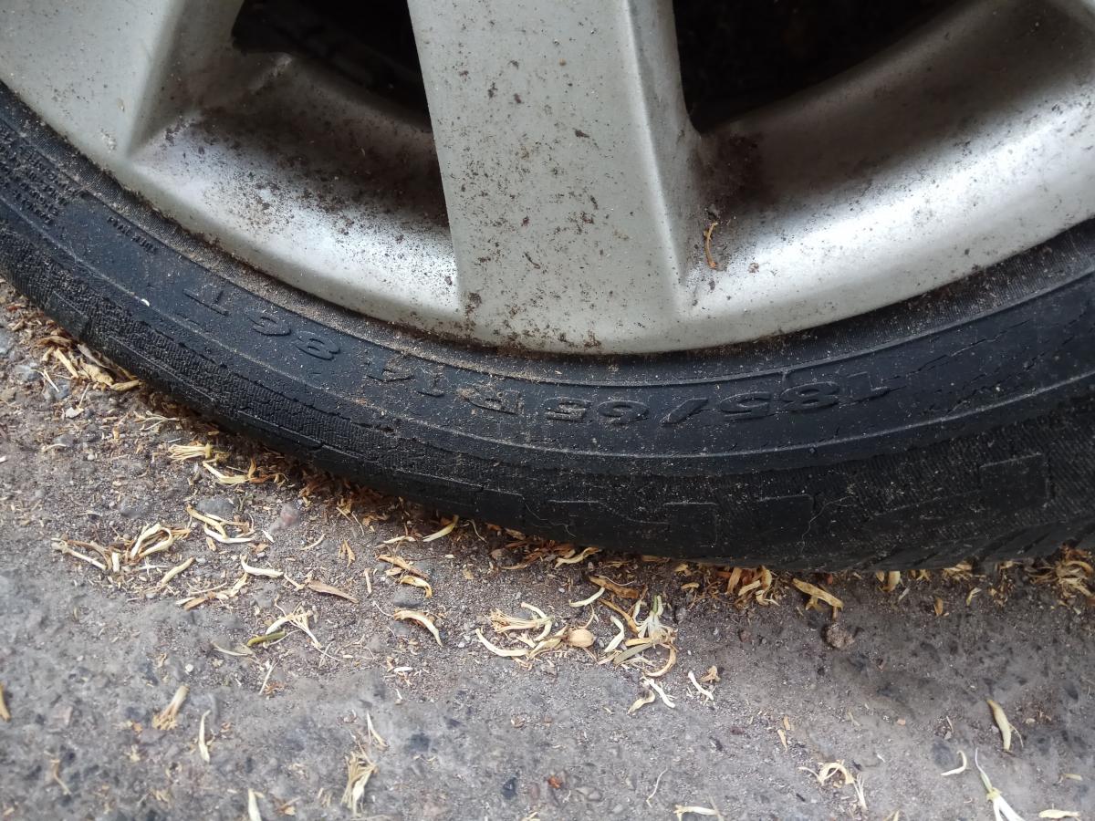

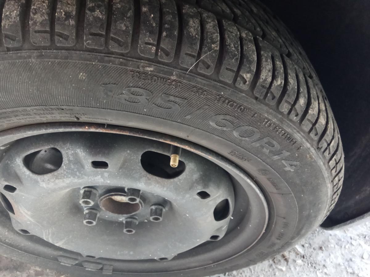

Fuel7 Δημοσ. 4 Μαΐου 2017 Δημοσ. 4 Μαΐου 2017 Καλησπέρα σε όλους θέλω τα φωτα σας!Θέλω να αλλαξω ζαντες στο αμαξι μου και να φύγω απο τα μαυρα και άραχνα τάσια.Τις ζάντες θα τις βγάλω απο το παλιο μου αμάξι για να τις βάλω στο νυν αμάξι.Το μονο που ξέρω,είναι οτι το Παλιο αμάξι φοράει λάστιχα με διαστάσεις 185/65/Ρ14 86Τ και το νύν 185/60/R14 . Υπάρχει περίπτωση οι ζάντες απο το παλιο αμάξι να μπούν στο νύν αμάζι;

Fuel7 Δημοσ. 4 Μαΐου 2017 Μέλος Δημοσ. 4 Μαΐου 2017 Εαν μας πεις τα μοντέλα των αυτοκινήτων κάτι γίνεται γιατί πρέπει να ταιριάξει το καρέ τους.δηλαδη η απόσταση που έχουν μεταξύ τους οι τρύπες .να μην μιλήσουμε για offset και τέτοια,δεν υπάρχει λόγος ακόμα. Οι Παλιες ανήκουν σε Kia Sephia GTX του 1997 και θέλω να τις βάλω σε Skoda Fabia Comfort 1.4 του 2000
Thanos1972 Δημοσ. 4 Μαΐου 2017 Δημοσ. 4 Μαΐου 2017 Για δες λίγο πόσες βίδες έχει η μια ζάντα επάνω και πόσες η άλλη γιατί το sephia πρέπει να έχει 4x100 ενώ το Fabia 5x100 3
Joshua21 Δημοσ. 4 Μαΐου 2017 Δημοσ. 4 Μαΐου 2017 (επεξεργασμένο) Οι Παλιες ανήκουν σε Kia Sephia GTX του 1997 και θέλω να τις βάλω σε Skoda Fabia Comfort 1.4 του 2000 Αν δεις λίγο προσεκτικά θα διαπιστώσεις ότι οι ζάντες από το παλιό έχουν 4 μπουλόνια ενώ το νέο παίρνει με 5, οπότε δεν κάνουν. ΥΓ Τώρα μόλις πρόσεξα ότι τα λάστιχα στις παλιές ζάντες είναι για πέταμα, ενώ τα λάστιχα που φοράει το νυν μοιάζουν καλά. Επεξ/σία 4 Μαΐου 2017 από Joshua21 1
Fuel7 Δημοσ. 4 Μαΐου 2017 Μέλος Δημοσ. 4 Μαΐου 2017 Καλησπέρα παιδια,τα λαστιχα στο παλιο ναι ειναι για πεταμα!Στο νυν ειναι 4ων μηνων λάστιχα.
Haldol Δημοσ. 6 Μαΐου 2017 Δημοσ. 6 Μαΐου 2017 Να βάλεις ζάντες 4x100 σε αμάξι που παίρνει 5x100 έτσι κατευθείαν το ξεχνάς, δε μπαίνουν. Εάν θέλεις οπωσδήποτε να το κάνεις, οι λύσεις είναι: 1) Αλλαγή μουαγιέ (ακριβό). 2) Αλλαγή καρέ στις ζάντες (προβληματική λύση). 3) Προσθήκη 'αποστατών' μετατροπής (προβληματική λύση). 4) Πώληση των 4x100 και αγορά συμβατών 5x100 (το ορθότερο και πιθανώς και οικονομικότερο).
