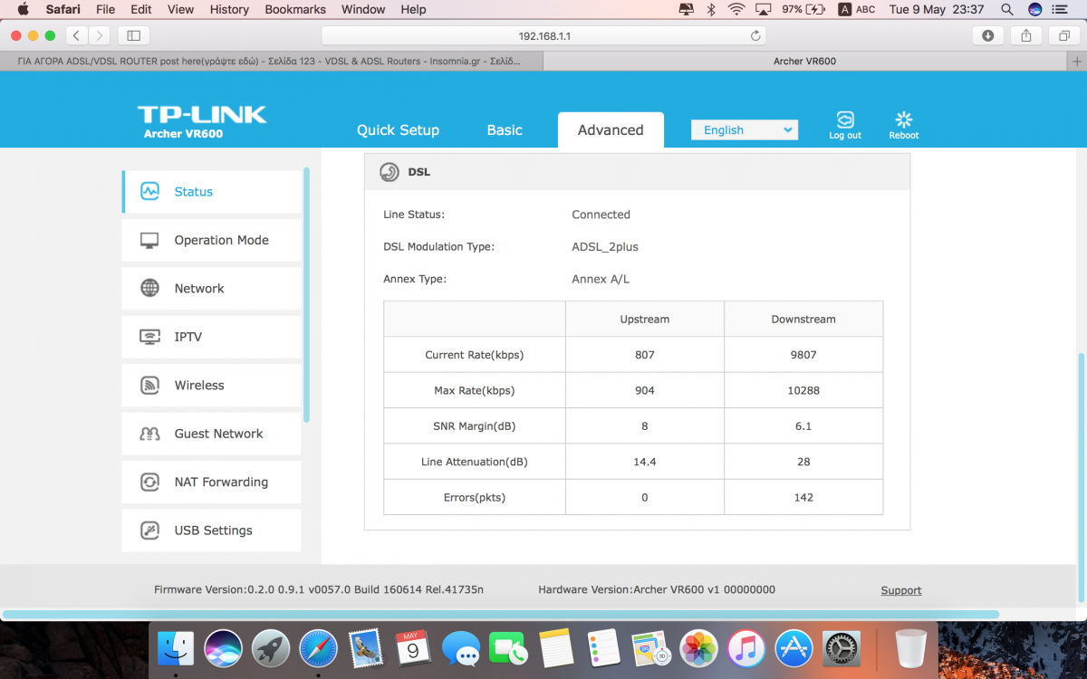

Anestis84 Δημοσ. 3 Μαΐου 2017 Δημοσ. 3 Μαΐου 2017 Γεια σας φίλοι ψάχνω για να αγοράσω routerάκι κατάλληλο για Infineon DSLAM και θα ήθελα τς γνώσεις σας πάνω στο θέμα...αυτή την στιγμή παίζω με ένα TP LINK archer VR600 (πολύ κάλο και σταθερό αλλά έχει Broadcom chipset και δεν συγχρονίζει πολύ καλά πάνω στην γραμμή ακόμη και με margin 6.0 αναφορικά με την max ταχύτητα που πιάνει η περιοχή) Οπότε αυτό που ψάχνω είναι αν γίνεται ένα καλό router με καλό wifi με infineon chip...

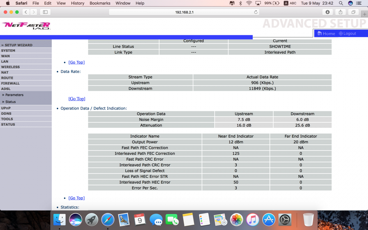

Anestis84 Δημοσ. 10 Μαΐου 2017 Μέλος Δημοσ. 10 Μαΐου 2017 Αυτα είναι τα στατιστικά από 2 διαφορετικά ρουτερ που βρίσκονται στην κατοχή μου. Είναι τα Netfaster wlan 3 (που έδινε η HOL) και το TP LINK archer VR600
poulinos Δημοσ. 10 Μαΐου 2017 Δημοσ. 10 Μαΐου 2017 θα μπορουσες να βαλεις το tp link σαν ρουτερ και της hol να κανει το modem απλα σαν bridge.

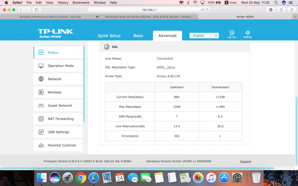

Anestis84 Δημοσ. 24 Μαΐου 2017 Μέλος Δημοσ. 24 Μαΐου 2017 τελικώς αγοράστηκε το Tp Link VR200...οφείλω να πω ότι το συγκεκριμένο με έχει αφήσει άφωνο με το πόσο καλά συγχρονίζει πάνω στην γραμμή, επιβεβαιώνω την καλή επικοινωνία μεταξύ chipset του router (Lantiq) και του chipset του dslam (infineon) το router απλά τερμάτισε την γραμμή η περιοχή μου έχει τελική ταχύτητα 11mbps όπως μου είπε και το support...σας παραθέτω στατιστικά του router
