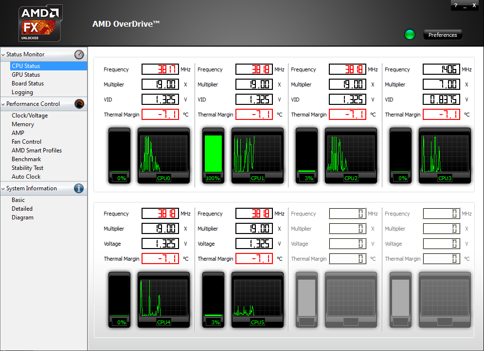

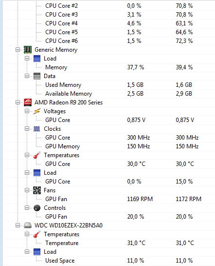

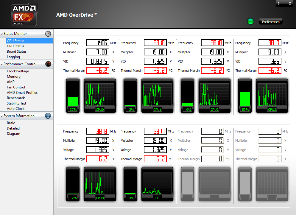

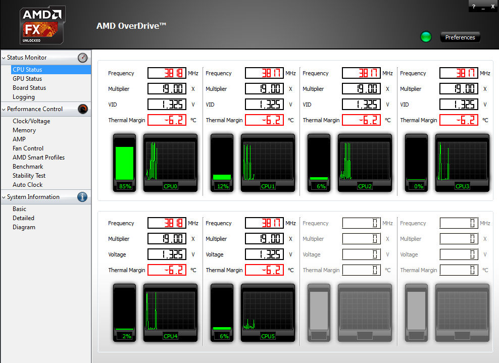

Sheogorath Δημοσ. 1 Μαΐου 2017 Δημοσ. 1 Μαΐου 2017 Καλησπέρα, Βάλε το amd overdrive και πες μας θερμοκρασίες επεξεργαστή και το hardware monitor για όλα τα υπόλοιπα. 1
Sheogorath Δημοσ. 1 Μαΐου 2017 Δημοσ. 1 Μαΐου 2017 Ναι, το hardware monitor. Αν και είναι προφανές ότι υπερθερμένεται ο επεξεργαστής. Με την στοκ ψύκτρα είσαι?

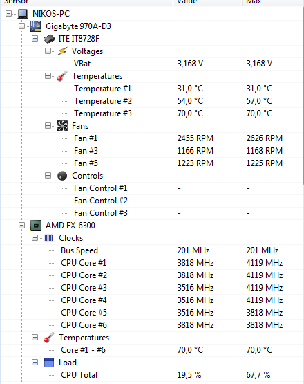

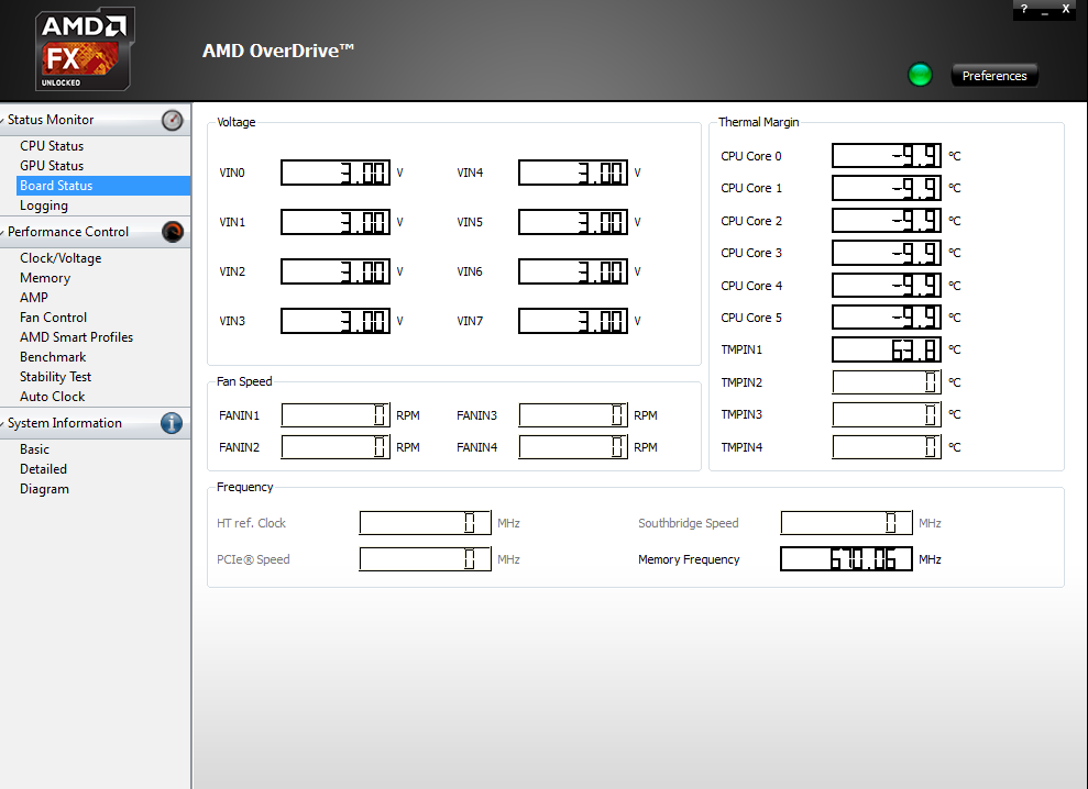

NMadGun19 Δημοσ. 1 Μαΐου 2017 Μέλος Δημοσ. 1 Μαΐου 2017 3 restart εχω κανει για να στα στειλω αυτα .. δεν μπορωω αλλο ... Οχι δεν εχω την stock εχω μια Xigmatek Apache 2 νομιζω
Sheogorath Δημοσ. 1 Μαΐου 2017 Δημοσ. 1 Μαΐου 2017 Xαλια ψύκτρα, χειρότερη απο την στοκ. http://www.insomnia.gr/topic/610848-%CE%BF%CE%B4%CE%B7%CE%B3%CF%8C%CF%82-%CE%B5%CF%80%CE%B9%CE%BB%CE%BF%CE%B3%CE%AE%CF%82-%CE%BA%CE%B1%CF%84%CE%AC%CE%BB%CE%BB%CE%B7%CE%BB%CE%B7%CF%82-%CF%88%CF%8D%CE%BA%CF%84%CF%81%CE%B1%CF%82%CE%BA%CE%B1%CF%84%CE%AC%CE%BB%CE%BB%CE%B7%CE%BB%CE%BF%CF%85/
Xristaras12 Δημοσ. 1 Μαΐου 2017 Δημοσ. 1 Μαΐου 2017 επίσης όπως είναι εμφανές,κάτι απασχολεί τον επεξεργαστή μιας και είναι συνεχώς υπο φόρτο. Για αρχή όμως χρειάζεσαι αλλαγή ψύκτρας και αντικατάσταση θερμοαγώγιμης πάστας. ψήνεται ο επεξεργαστής. Δεν ειναι σίγουρο οτι αυτό ευθύνεται για τις μπλε οθόνες 100% μιας και απο υπερθέρμανση απλά θα έκλεινε το σύστημα,ίσως να έχεις και άλλο πρόβλημα.
NMadGun19 Δημοσ. 1 Μαΐου 2017 Μέλος Δημοσ. 1 Μαΐου 2017 Θα το κοιταξω .. περιπου ποσα χρειάζομαι για μια αξιοπρεπή ψύκτρα που να κανει καλα τη δουλεια της
Sheogorath Δημοσ. 1 Μαΐου 2017 Δημοσ. 1 Μαΐου 2017 Με 20-25 κάνεις καλά την δουλειά σου αλλά γράψε σε παρακαλώ εδώ http://www.insomnia.gr/topic/610848-%CE%BF%CE%B4%CE%B7%CE%B3%CF%8C%CF%82-%CE%B5%CF%80%CE%B9%CE%BB%CE%BF%CE%B3%CE%AE%CF%82-%CE%BA%CE%B1%CF%84%CE%AC%CE%BB%CE%BB%CE%B7%CE%BB%CE%B7%CF%82-%CF%88%CF%8D%CE%BA%CF%84%CF%81%CE%B1%CF%82%CE%BA%CE%B1%CF%84%CE%AC%CE%BB%CE%BB%CE%B7%CE%BB%CE%BF%CF%85/ να σε βοηθήσουν τα άτομα που ξέρουν καλύτερα το αντικείμενο.
