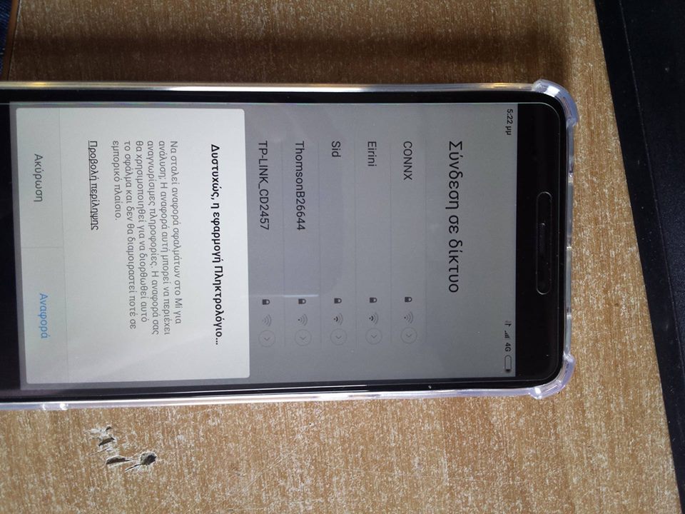

VoidOoze Δημοσ. 29 Απριλίου 2017 Δημοσ. 29 Απριλίου 2017 Καλησπερα αγορασα ενα XIAOMI note 4 32 gb και παω να το ανοιξω επιλεγω γλωσσα και τα σχετικα και οταν παω να συνδεθω στο intenret μου παω να πλητρολογησω τον κωδικο και μου εμφανιζει το μηνυμα "Unfortunately google keyboard was stopped" ...οποτε δεν μπορώ να μπω ουτε στο MENU ουτε στις ρυ8μισεις .... λογικα φταιει η ROM αλλα καποιος σιγουρα να ξερει να μου δωσει μια απαντηση ?

VoidOoze Δημοσ. 29 Απριλίου 2017 Μέλος Δημοσ. 29 Απριλίου 2017 το πηρα απο Kaizer Shop στην ομονοια δεν μπορώ να πλκτρολογησω τιποτα με αποτελεσμα να μη μπορω να συνδε8ω στο ιντερνετ ωστε να κανει τις απαραιτητες αυτοιματες ρυ8μισεισ το κινητο

newsformobiles Δημοσ. 29 Απριλίου 2017 Δημοσ. 29 Απριλίου 2017 Κάνε την όλη διαδικασία διαλέγοντας σαν γλώσσα τ'αγγλικά
dancer_69 Δημοσ. 29 Απριλίου 2017 Δημοσ. 29 Απριλίου 2017 Κάνε μια επαναφορά εργοστασιακών ρυθμίσεων για αρχή. Επίσης αν υποστηρίζει otg μπορείς να συνδέσεις ένα usb πληκτρολόγιο προσωρινά. Αν καταφέρεις και συνδεθείς μετά κατεβάζεις και κάποιο άλλο πληκτρολόγιο. Το πρόβλημα αυτό είναι σίγουρα θέμα λογισμικού. Πιθανότατα θα λύνεται με επανεγκατάσταση της ρομ(αν δε λυθεί με την επαναφορά εργοστασιακών ρυθμίσεων), αλλά αν βάλεις κάποιο άλλο πληκτρολόγιο το αποφεύγεις. EDIT: και αυτό που λέει ο @newsformobiles μπορεί να βοηθήσει. Αν δεν κάνω λάθος αυτά έχουν MIUI η οποία πάντα είχε θέματα με την ελληνική μετάφραση.
VoidOoze Δημοσ. 29 Απριλίου 2017 Μέλος Δημοσ. 29 Απριλίου 2017 το εκανα διαλεγοντασ αγγλικα αλλα παλι τιποτα ... θα δοκιμασω απο το Boot Menu να κανω επαναφορα συστηματος απλως περιμενω να παει πανω απο 75 % η μπαταρια αλλιως δεν μπαινει σε Boot menu ... μολις το δοκιμασω θα σας πω μηπωσ φτιαχτει....
saruman123 Δημοσ. 29 Απριλίου 2017 Δημοσ. 29 Απριλίου 2017 Προσπέρασε αυτό το κομμάτι και μπες κατευθείαν στο μενου. Μετά μπες στα μηνύματα να δεις αν μπορείς να γράψεις . Εδώ σου έχω και μερικές λύσεις https://www.technobezz.com/fix-unfortunately-android-keyboard-has-stopped/

Drake27 Δημοσ. 30 Απριλίου 2017 Δημοσ. 30 Απριλίου 2017 Όπως το βλέπω εγώ απλά έχει κρασαρει το πληκτρολόγιο,στο recovery δεν μπορείς να μπεις γιατί πρέπει να είναι unlocked η συσκευή,προσπέρασε το wifi και απλά ποιο κάτω θα σου βγάλει επιλογή ποιο πληκτρολόγιο να διαλέξεις,βάλε το google keyboard,από την μάνα του δουλεύει το swift keyboard που για μένα είναι πολύ fail,το google keyboard είναι μακράν ποιο σταθερό και τρώει λιγότερη ραμ.
