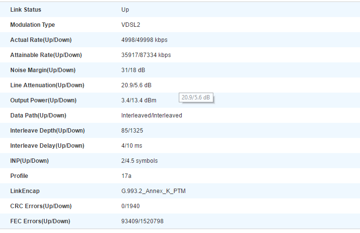

denis_kos Δημοσ. 28 Απριλίου 2017 Δημοσ. 28 Απριλίου 2017 Καλησπέρα, σκέφτομαι να αλλάξω την γραμμή σε fastpath αλλά προβληματίζομαι επειδή έχω otetv μέσω Broadband και δεν θέλω να δημιουργήσω προβλήματα στην tv. Το έχει δοκιμάσει κάποιος? Εμπειρίες? Ευχαριστώ πολύ.
panos- Δημοσ. 1 Μαΐου 2017 Δημοσ. 1 Μαΐου 2017 Στα πόσα συγχρονίζεις τώρα; Η τηλεόραση εφόσον παίζει τώρα που δεν έχεις fastpath με ότι ping έχεις, θεωρητικά θα είναι καλύτερα με το FT λόγω του μικρότερου ping. Η τηλεόραση χρειάζεται περίπου 4,5mbps για SD και 7 για HD.
denis_kos Δημοσ. 1 Μαΐου 2017 Μέλος Δημοσ. 1 Μαΐου 2017 Εδω είναι τώρα. Απλά δεν ξέρω λόγω fastpath μηπως χάνει πακέτα και κάνει σπασίματα.
YourTrueLegend Δημοσ. 1 Μαΐου 2017 Δημοσ. 1 Μαΐου 2017 Στα πόσα συγχρονίζεις τώρα; Η τηλεόραση εφόσον παίζει τώρα που δεν έχεις fastpath με ότι ping έχεις, θεωρητικά θα είναι καλύτερα με το FT λόγω του μικρότερου ping. Η τηλεόραση χρειάζεται περίπου 4,5mbps για SD και 7 για HD. Τι σχεση εχει το βιντεο με το ping?! Πρακτικα (και θεωρητικα) ισχυει το αναποδο απο αυτο που λες: Με fastpath ΠΑΝΤΑ ειναι χειροτερα καθως χανονται πακετα, απλα καποιες φορες δεν γινεται αντιληπτο, εξου και καποιοι γυρνανε την γραμμη τους σε fastpath κερδιζοντας μερικα ms απο το interleaving.
Ntinaras Δημοσ. 3 Μαΐου 2017 Δημοσ. 3 Μαΐου 2017 δεν υπαρχει θεμα, αλλωστε η τηλεοραση ειναι (σχεδον) μονοδρομη επικοινωνια, και δουλευει με buffer, οπως στο YT 1
