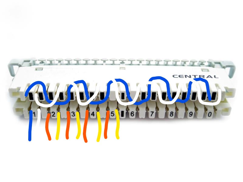

trickius Δημοσ. 4 Μαΐου 2017 Δημοσ. 4 Μαΐου 2017 Κάπως έτσι το έχω και εγώ απλά στο θέμα των τηλεφωνικών συνδέσεων έχω μια ρεγκλέτα που πέρνει στο 1 την γραμμή του οτέ και την δίνει στο υπόλοιπο σπίτι από το 2 και πέρα βάση των παρακάτω συνδέσεων. Εσύ όπου βλέπεις πορτοκαλί κίτρινο το στέλνεις στο τηλεφωνικό patch panel σου.
poulinos Δημοσ. 8 Μαΐου 2017 Δημοσ. 8 Μαΐου 2017 Κάπως έτσι το έχω και εγώ απλά στο θέμα των τηλεφωνικών συνδέσεων έχω μια ρεγκλέτα που πέρνει στο 1 την γραμμή του οτέ και την δίνει στο υπόλοιπο σπίτι από το 2 και πέρα βάση των παρακάτω συνδέσεων. Εσύ όπου βλέπεις πορτοκαλί κίτρινο το στέλνεις στο τηλεφωνικό patch panel σου. απλα εσυ εχεις ρεγκλετα.ο αλλος εχει Patch panel οποτε το πιο ευκολο εκει ειναι τηλεφωνικος διακλαδωτης απο 1 σε 3 σε 4 ή σε οσα θελει.μπορει να το κανει και με ρεγκλετα αλλα θα ειναι παραπανω κοπος χωρις λογο. επισης για σενα αν πας σε vdsl καλο θα ηταν στο 1 να ερχεται η γραμμη οπως ειπες αλλα να μπει σπλιττερ εκει και το dsl να δωσει μονο στο δωματιο που ειναι το ρουτερ σου και απο το Phone Να πας στην υπολοιπη ρεγκλετα.αν δεν το κανεις αυτο θα χασεις σε ταχυτητα.αλλα ακομα και με adsl καλο θα ηταν να το κανεις γιατι θα παιξεις πολυ καλυτερα συν οτι δεν θα θες φιλτρα στις συσκευες αφου ολες θα παιρνουν απο το splitter. 1
trickius Δημοσ. 8 Μαΐου 2017 Δημοσ. 8 Μαΐου 2017 Thanks, έτσι το έχω όπως λες (έχω ήδη vdsl). Το 1 στο σχήμα είναι η επιστροφή από το phone του router. Η γραμμή οτε απ'έξω πάει κατευθείαν στο router. Με vdsl όσες λιγότερες διακλαδώσεις τόσο καλύτερο.
