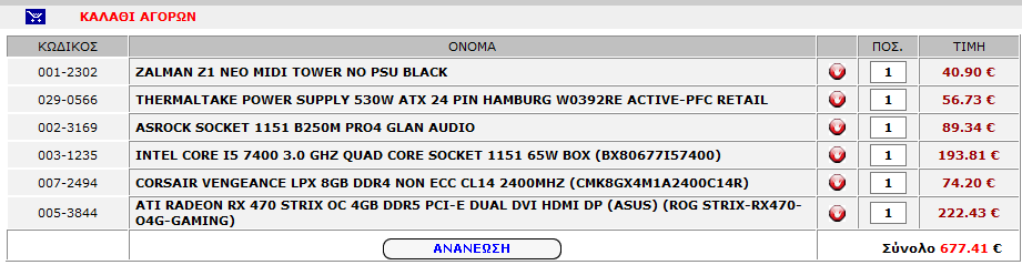

Manatziaras Δημοσ. 28 Απριλίου 2017 Δημοσ. 28 Απριλίου 2017 Καλή σας μέρα. Ήταν γραφτό το πρώτο μου ποστ εδώ να είχε να κάνει με το αντίο του πιστού μου pc, και την αναζήτηση του νέου μου αγαπημένου μηχανήματος. Σας ευχαριστώ προκαταβολικά για το χρόνο και τις προτάσεις σας! i) Το ποσό που διαθέτουμε:*600-650 ευρώ* ii) Tη χρήση του υπολογιστή: *Αποκλειστικά δύο χρήσεων:Gaming και παρακολούθηση ταινιών/σειρών. Όσον αφορά το πρώτο, αγαπημένα παιχνίδια μου και ενδεικτικοί τίτλοι: τα open world rpg (ελιωσα το Skyrim, θα ηθελα να παιξω Fallout 4-The Witcher 3), τα παιχνίδια στρατηγικής (fun της σειρας Civilization, ανυπομονώ να παίξω τον CIV5, ομοίως και με τους Football Manager τίτλους), και στη χάση και τη φέξη, κανα FPS (παλιότερα είχα παίξει πολύ τα COD Modern Warfare 1-3, μετά αρχισαν να ξεπερνούν τις δυνατότητες μου...) Όσον αφορά τις ταινίες και τις σειρές, είναι βασικό κομμάτι της καθημερινοτητας μας. Ιδανικά θα θέλαμε να βλέπουμε τα πάντα στη χειρότερη σε 1080 ποιότητα χωρίς τα γνωστά "σπασίματα" και άλλου είδους κολλήματα. Το PC συνδέεται με τηλεόραση (PANASONIC TX-P42S10E) και λογικα θα παραμεινει ετσι για καιρό.* iii) Ειδικά προγράμματα που θα χρησιμοποιηθούν: *Ακούω διάφορα εσχάτως για το Codi, οπότε στα "ίσως". Κατά τα άλλα, ουδέν.* iv) Στη σύνθεση θέλουμε να συμπεριληφθεί οθόνη? Αν όχι ποια οθόνη έχουμε? Υπάρχει πιθανότητα για μελλοντική αγορά άλλης? *Όπως έγραψα και παραπάνω, ο η/υ θα είναι συνδεδεμένος με τηλεόραση (PANASONIC TX-P42S10E)* v) Στη σύνθεση θέλουμε να συμπεριληφθούν και πληκτρολόγιο,ηχεία,ποντίκι? *Οχι σε όλα* vi) Το Hardware-περιφερειακά-οθόνη που θέλουμε να αγοράσουμε, θέλουμε να είναι απο ένα κατάστημα (διευκρινίστε ποιο) ή επιθυμούμε την αγορά απο διαφορετικά καταστήματα? (Αναφέρετε και την περιοχή στην οποία βρίσκεστε για περαιτέρω διευκόλυνση). *Θα ήθελα να είναι από το κατάστημα Vision Studio (http://www.visionstudio.gr) που γνωρίζω πως έχει ανταγωνιστικές τιμές Αν για κάποιο λόγο κρίνετε ανεπαρκές το στοκ/μη συμφερουσες τις τιμες, τότε κάποιο κατάστημα της Θεσσαλονίκης...* vii) Επιθυμούμε να συναρμολογηθεί το σύστημα στο κατάστημα (στην περίπτωση που δεν γνωρίζουμε πως να το συναρμολογήσουμε) ή το σύστημα θα στηθεί απο τον ενδιαφερόμενο? *Θα προτιμούσα στο κατάστημα* viii) Επιθυμούμε λειτουργικό σύστημα? Αν ναι ποιο? *Οχι απαραίτητα* ix) Στο νέο σύστημα θα γίνουν πιθανές μελλοντικές αναβαθμίσεις στο Hardware? Αν ναι, υπάρχει πιθανότητα για διπλές κάρτες γραφικών (sli/crossfire)? -> συμβάλλει στην επιλογή κατάλληλου τροφοδοτικού και παίζει ρόλο και στην επιλογή κουτιού: *Θα ήθελα να μπορώ να κάνω κάποια αναβάθμιση μελλοντικά ωστε να το κρατήσω "up to date" οσο περισσότερο γίνεται...* x) Θα γίνει oc στο CPU (επεξεργαστής)? Αν ναι σε τί μέγεθος? (μικρό, μεσαίο, μεγάλο) -> συμβάλλει στην επιλογή κατάλληλου τροφοδοτικού, μητρικής και φυσικά κατάλληλης ψύκτρας: *οχι* xi) Θα γίνει oc στη GPU (κάρτα γραφικών)? Αν ναι θα γίνει με πείραγμα της τάσης για stability (μεγάλο oc) ή απλά θα ανεβάσετε λίγο τις συχνότητες με stock voltage? -> συμβάλλει στην επιλογή κατάλληλου τροφοδοτικού: *όχι* xii) Αναφέρετε αν θα χρησιμοποιήσετε ή όχι κάποιο κομμάτι Hardware από άλλο/παλιό σύστημα: Εναν SSD δίσκο (SunDisk 240GB SATA) και το DVD drive... Ευχαριστώ και πάλι για τον χρόνο σας!
jeandoumpier Δημοσ. 28 Απριλίου 2017 Δημοσ. 28 Απριλίου 2017 Καλημέρα. Από visionstudio.gr όπως ζήτησες. Ξεπερνάει λίγο το budget, αλλά αν δεν μπορείς με τίποτα να το ξεπεράσεις μπορείς να πας εναλλακτικά σε αυτή τη μητρική http://www.visionstudio.gr/prodinfo.asp?id=50268&cat=3 η οποία θα χρειαστεί bios update για να δεχθεί τον επεξεργαστή, το οποίο θα στο κάνουν φαντάζομαι έτσι κι αλλιώς αφού θα κάνουν την συναρμολόγηση. Με αυτή την αλλαγή θα εισαι στα 650€.

Marios1981 Δημοσ. 28 Απριλίου 2017 Δημοσ. 28 Απριλίου 2017 (επεξεργασμένο) http://www.visionstudio.gr/prodinfo.asp?id=53409&cat=523 ευρω παραπανω νομιζω αξιζει η 480...Αλλαξε την μητρικη οπως σου ειπε ο φιλος παραπανω κ θα εισαι παλι στο 670 περιπου...Εγω θα σου προτεινα κ αυτο περιπου 660ευρωCpuhttp://www.visionstudio.gr/prodinfo.asp?id=54581&cat=2Mobohttp://www.visionstudio.gr/prodinfo.asp?id=54560&cat=3Coolerhttp://www.visionstudio.gr/prodinfo.asp?id=49111&cat=7&sub=211&pmanuf=28&sort=3&step=undefinedGpuhttps://www.skroutz.gr/s/11721846/Gigabyte-Radeon-RX-580-8GB-GV-RX580GAMING-8GD.html τροφοδοτικο κουτι κ μνημες τα ιδια με πανωΣτο μελλον μπορεις να βαλεις οτι ιντελ θες απο ι5 μεχρι ι7 κλειδωμένο ξεκλείδωτο Επεξ/σία 28 Απριλίου 2017 από Marios1981 1

Marios1981 Δημοσ. 29 Απριλίου 2017 Δημοσ. 29 Απριλίου 2017 001-2599 AeroCool Aero-300 FAW Midi Tower no PSU Black 1 29.40 € 002-3094 Asrock Socket 1151 H110M-DVS R3.0 GLan Audio 1 46.49 € 003-1235 Intel Core i5 7400 3.0 GHz Quad Core Socket 1151 65W Box (BX80677I57400) 1 156.30 € 007-3371 Kingston Value 8GB DDR4 Non-ECC CL15 2133MHz (KVR21N15S8/8) 1 52.40 € 029-1399 XFX Power Supply 500W ATX 24 pin XT P1-500B-XTFR Active-PFC Retail 1 40.49 € ΣYNOLO 325.08 € ΦΠΑ 24% 78.02 € ΤΕΛΙΚΗ ΑΞΙΑ 403.10 € Ποιο κατω δεν κατεβαινει αν θες να μεινεις στο μπατζετ με μαξ 650 κ να πεις στο μαγαζι να σου κανουν απνντειτ το μπαιος Υποψιν οτι δεν εχεις κ σκληρο δισκο μονο τον ssd σου...αλλιως υπολογισε αλλο ενα 50αρικο Για Gpu διαλλεξε οτι σε παιρνει να δωσεις απο rx 470/570 rx 480/580 η gtx 1060.Ξεκινανε απο 220 Εγω σου προτεινω αυτη συνολο 683 ευρω με τα παραπανω https://www.skroutz.gr/s/11721846/Gigabyte-Radeon-RX-580-8GB-GV-RX580GAMING-8GD.html Ryzen +45ευρω 002-3216 ASUS SOCKET AM4 PRIME B350M-A GLAN AUDIO RAID 92.74 € 003-1267 AMD RYZEN 5 1400 3.2 GHZ QUAD CORE SOCKET AM4 65W BOX (YD1400BBAEBOX) 202.68 € Σύνολο 295.42 € Το κακό δεν είναι ότι θα πρέπει να αλλάξεις σε 2-3 χρόνια με τον Pentium, το κακό είναι ότι θα πρέπει να αλλάξεις και να προσαρμόσεις την επιλογή σου σε socket που θα έχει πεθάνει 3 χρόνια πριν. Οπότε και τότε θα κοιτάξεις για αλλαγή mobo+cpu ή για cpu 3-4ων ετών. Δεν αξίζει. Δηλαδη αν σε 2 χρονια βαλει στην Ζ270 ενα ι5 7600Κ η ενα ι7 7700 θες να μου πεις οτι δεν θα κρατησει το πισι Ποσοι ειναι στις μερες μας που χρησιμοποιουν ακομα ι5 2500 ?
