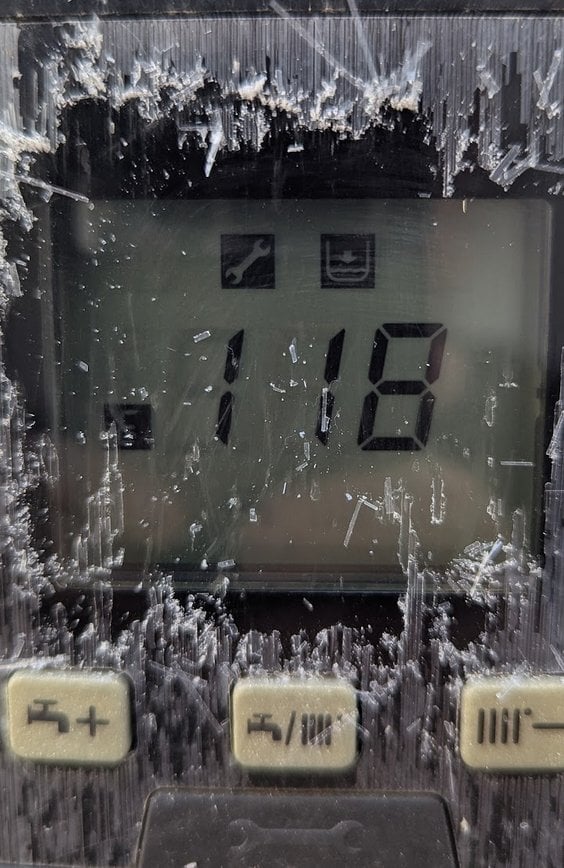

digitalarchive Δημοσ. 18 Δεκεμβρίου 2024 Δημοσ. 18 Δεκεμβρίου 2024 εβγαλε το boiler error 118 (BAXI) και η πίεση του νερου ειναι κατεβασμενη φουλ. εχουμε καμια ιδέα πως ανεβαζω ξανα το pressure? γιατι εγινε αυτο;

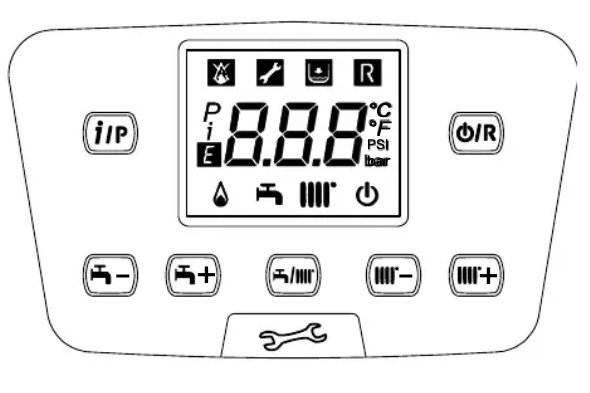

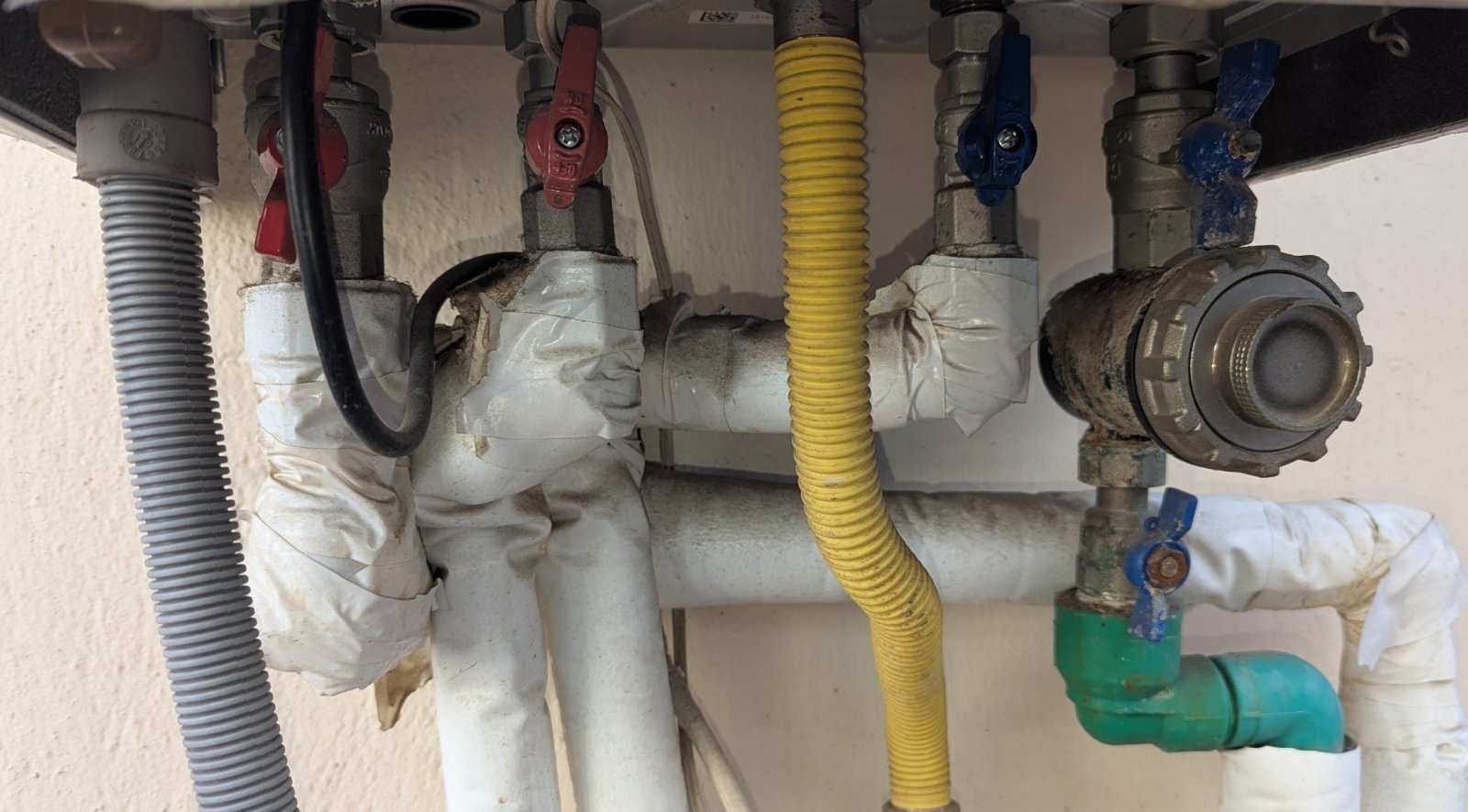

tollisth Δημοσ. 18 Δεκεμβρίου 2024 Δημοσ. 18 Δεκεμβρίου 2024 (επεξεργασμένο) 12 λεπτά πριν, digitalarchive είπε εβγαλε το boiler error 118 (BAXI) και η πίεση του νερου ειναι κατεβασμενη φουλ. εχουμε καμια ιδέα πως ανεβαζω ξανα το pressure? γιατι εγινε αυτο; Με μια γρηγορη αναζήτηση το error 118 είναι αυτό που λες δεν υπάρχει πίεση στην εγκατάσταση Δες το manual που έχεις να δεις από που ανεβάζεις την πιεση Αλους διακόπτες δεν εχει ο λέβητας αν ανοίξεις το καπακι από μπροστά? Κατι τέτοιο π.χ. Επεξ/σία 18 Δεκεμβρίου 2024 από tollisth
digitalarchive Δημοσ. 18 Δεκεμβρίου 2024 Δημοσ. 18 Δεκεμβρίου 2024 3 hours ago, tollisth said: Με μια γρηγορη αναζήτηση το error 118 είναι αυτό που λες δεν υπάρχει πίεση στην εγκατάσταση Δες το manual που έχεις να δεις από που ανεβάζεις την πιεση Αλους διακόπτες δεν εχει ο λέβητας αν ανοίξεις το καπακι από μπροστά? έτσι είναι μπροστά λογικά εδώ ειμαι ε; οκ παιδια το θεμα λυθηκε. ηταν πολυ απλο. 3 hours ago, tollisth said: Με μια γρηγορη αναζήτηση το error 118 είναι αυτό που λες δεν υπάρχει πίεση στην εγκατάσταση Δες το manual που έχεις να δεις από που ανεβάζεις την πιεση Αλους διακόπτες δεν εχει ο λέβητας αν ανοίξεις το καπακι από μπροστά? Κατι τέτοιο π.χ. εισαι ωραιος σε ευχαριστω πολυ. ξερεις γιατι το εκανε αυτο;
ATmega Δημοσ. 18 Δεκεμβρίου 2024 Δημοσ. 18 Δεκεμβρίου 2024 1 ώρα πριν, digitalarchive είπε ξερεις γιατι το εκανε αυτο; Συμπλήρωσες νερό στο κλειστό κύκλωμα. Χωρίς να έχω γνώσεις στο αντικείμενο θεωρώ ότι από την στιγμή που το κύκλωμα είναι κλειστό και χάσει την πίεση ίσως σημαίνει ότι κάπου έχεις μικρή διαρροή. Αλλα ας απαντήσει κάποιος που γνωρίζει καλύτερα το θέμα
digitalarchive Δημοσ. 18 Δεκεμβρίου 2024 Δημοσ. 18 Δεκεμβρίου 2024 8 λεπτά πριν, ATmega είπε Συμπλήρωσες νερό στο κλειστό κύκλωμα. Χωρίς να έχω γνώσεις στο αντικείμενο θεωρώ ότι από την στιγμή που το κύκλωμα είναι κλειστό και χάσει την πίεση ίσως σημαίνει ότι κάπου έχεις μικρή διαρροή. Αλλα ας απαντήσει κάποιος που γνωρίζει καλύτερα το θέμα η αληθεια ειναι οτι ανοιξα ενα σωμμα που το ειχα κλειστο χθες.
tollisth Δημοσ. 18 Δεκεμβρίου 2024 Δημοσ. 18 Δεκεμβρίου 2024 29 λεπτά πριν, digitalarchive είπε η αληθεια ειναι οτι ανοιξα ενα σωμμα που το ειχα κλειστο χθες. Εκεί ήταν το πρόβλημα τότε,για αυτό χρειάστηκε να προσθέσεις
