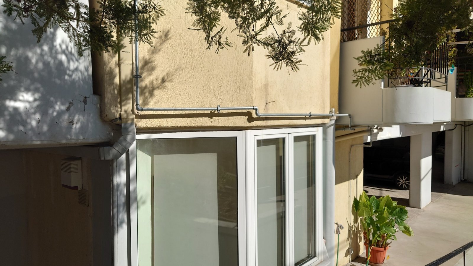

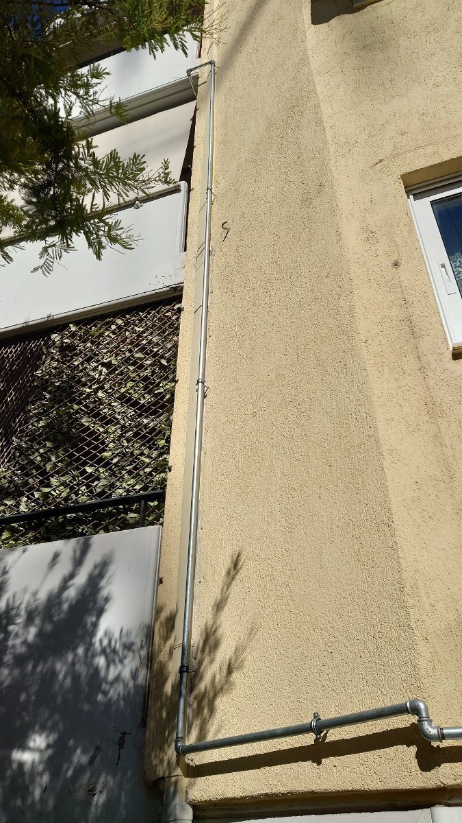

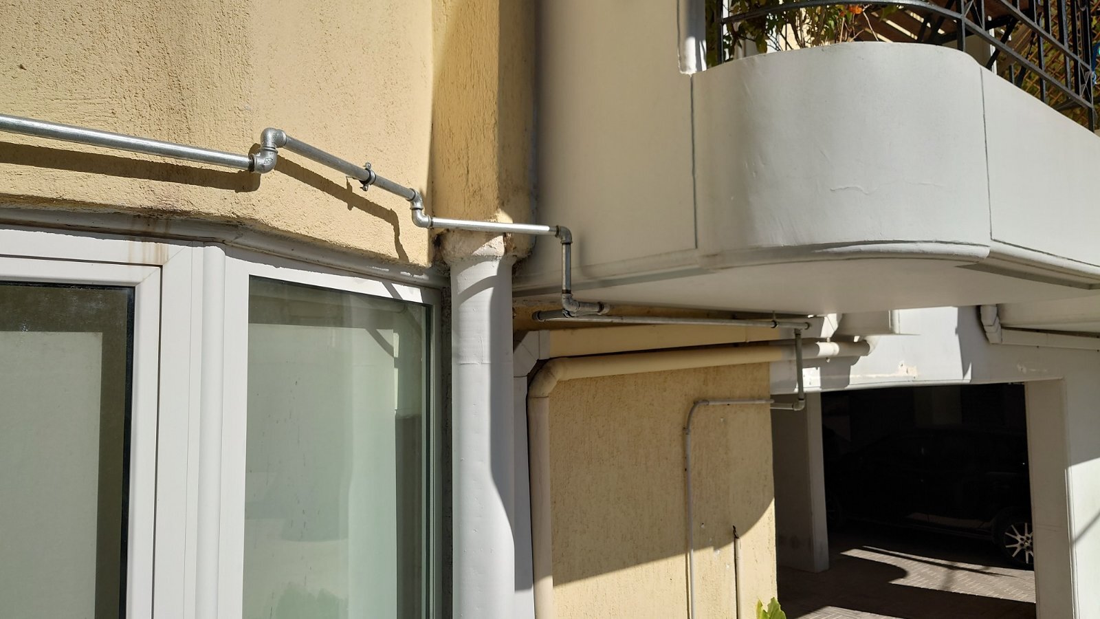

Camal Δημοσ. 28 Οκτωβρίου 2024 Δημοσ. 28 Οκτωβρίου 2024 13 ώρες πριν, alefther είπε Υπευθυνη δηλωση απαιτειται μονο αν η στηλη διερχεται απο ιδιοκτησια αλλου. Η αν γινεται κεντρικη εγκατασταση για ολο το κτιριο. Οι εγκαταστατες παιρνουν υπευθυνη δηλωση ακριβως για να μην ασχολουνται με τους "περιεργους" γειτονες. Απο κει και περα, καλο ειναι να συνενοουνται οι ιδιοκτητες, να μπαινει μια στηλη σε σημειο που συμφωνουν ολοι, και απο τη στηλη να βγαινουν παροχες για καθε διαμερισμα. Αλλα επειδη ο ενας δεν εχει γκαφρα, ο αλλος δε θελει γιατι το αεριο ειναι του διαβολου κλπ, βγηκε ο νομος που σου επιτρεπει να προχωρας μονος σου. Στην περιπτωση του TS η αρχη εγινε απο εναν, προφανως ο δευτερος θα συνεχισει. Αφου αφησατε τον πρωτο να κανει οτι θελει, ο δευτερος σου λεει γιατι να ρωτησω. Αφού λοιπόν υπάρχει ήδη σωλήνωση που περνάει από το πίσω μέρος του κτιρίου, γιατί να περάσει ο άλλος από την πρόσοψη; Δηλάδη αν είμασταν παραπάνω οροφοδιαμερίσματα, ο καθένας θα μπορούσε να τραβάει σωλήνες από εκεί που θέλει; Αφού ο ένας έβαλε ήδη πίσω γιατί ο άλλος να το βάλει μπροστά; Αν ήμουν σε άλλο όροφο δεν θα με ενδιέφερε, αλλά είμαι στον πρώτο και περνάνε όλα από εμένα δυστυχώς. Και με ενόχλησε πολύ που τρύπησε και την οροφή της πιλοτής. Ειλικρινά αν πάει τη σωλήνα από την πίσω πλευρά, δεν με ενοχλεί καθόλου. Η ΕΔΑ δεν θα δει ότι υπάρχει μια παροχή που πάει πίσω, γιατί να πάει η άλλη από μπροστά και να μην ακολουθήσει την ίδια πορεία; Με την ίδια λογική μπορώ εγώ μετά να πάω να βάλω λέβητα στην ταράτσα ας πούμε και να τραβήξω σωλήνα μέχρι τον πρώτο όροφο. Να υποβάλω μια υπεύθυνη δήλωση ότι πήρα συναίνεση αφού κανένας έλεγχος δεν διασταυρώνει τίποτα.
filipprin Δημοσ. 28 Οκτωβρίου 2024 Δημοσ. 28 Οκτωβρίου 2024 (επεξεργασμένο) οι σωλήνες περνανε απο την προσοφη του σπιτιου σου η μονο απο κοινόχρηστο χωρο??? Απο την προσοσψη του σπιτιου σου(τοίχους μπαλκονια) εμπρος πισω πλαγια δεν παιρναει τιποτα ουτε καλωδιο κεραίας. Αντιθετα η πυλωτη ειναι κοινοχρηστη. 9 λεπτά πριν, Camal είπε Αφού λοιπόν υπάρχει ήδη σωλήνωση που περνάει από το πίσω μέρος του κτιρίου, γιατί να περάσει ο άλλος από την πρόσοψη; Επεξ/σία 28 Οκτωβρίου 2024 από filipprin
Camal Δημοσ. 28 Οκτωβρίου 2024 Δημοσ. 28 Οκτωβρίου 2024 5 λεπτά πριν, filipprin είπε οι σωλήνες περνανε απο την προσοφη του σπιτιου σου η μονο απο κοινόχρηστο χωρο??? Απο την προσοσψη του σπιτιου σου(τοίχους μπαλκονια) εμπρος πισω πλαγια δεν παιρναει τιποτα ουτε καλωδιο κεραίας. Αντιθετα η πυλωτη ειναι κοινοχρηστη.
filipprin Δημοσ. 28 Οκτωβρίου 2024 Δημοσ. 28 Οκτωβρίου 2024 (επεξεργασμένο) βαλε δικηγορο λογικα δεν εχει δικαιωμα να το κανει χωρίς την αδεια σου.Οι προσόψεις και τα μπαλκονια ειναι κοινοκτητα και οχι κοινοχρηστα.Δηλαδη ανοικουν στον ιδιοκτητη αλλα σε περιπτωσης ζημιας πχ πεφτουν οι σοβαδες απο το μπαλκονι πληρωνουν ολοι. 28 λεπτά πριν, Camal είπε Με την ίδια λογική μπορώ εγώ μετά να πάω να βάλω λέβητα στην ταράτσα ας πούμε και να τραβήξω σωλήνα μέχρι τον πρώτο όροφο. Να υποβάλω μια υπεύθυνη δήλωση ότι πήρα συναίνεση αφού κανένας έλεγχος δεν διασταυρώνει τίποτα. Επεξ/σία 28 Οκτωβρίου 2024 από filipprin
alefther Δημοσ. 28 Οκτωβρίου 2024 Δημοσ. 28 Οκτωβρίου 2024 26 λεπτά πριν, filipprin είπε βαλε δικηγορο λογικα δεν εχει δικαιωμα να το κανει οι οψεις του κτιριου ειναι κοινοχρηστες, θα προτεινα να ξεκινησει απο μηχανικο να του το εξηγησει αυτο 41 λεπτά πριν, Camal είπε Αφού λοιπόν υπάρχει ήδη σωλήνωση που περνάει από το πίσω μέρος του κτιρίου, γιατί να περάσει ο άλλος από την πρόσοψη; Δηλάδη αν είμασταν παραπάνω οροφοδιαμερίσματα, ο καθένας θα μπορούσε να τραβάει σωλήνες από εκεί που θέλει; Αφού ο ένας έβαλε ήδη πίσω γιατί ο άλλος να το βάλει μπροστά; Αν ήμουν σε άλλο όροφο δεν θα με ενδιέφερε, αλλά είμαι στον πρώτο και περνάνε όλα από εμένα δυστυχώς. Και με ενόχλησε πολύ που τρύπησε και την οροφή της πιλοτής. Ειλικρινά αν πάει τη σωλήνα από την πίσω πλευρά, δεν με ενοχλεί καθόλου. Η ΕΔΑ δεν θα δει ότι υπάρχει μια παροχή που πάει πίσω, γιατί να πάει η άλλη από μπροστά και να μην ακολουθήσει την ίδια πορεία; Με την ίδια λογική μπορώ εγώ μετά να πάω να βάλω λέβητα στην ταράτσα ας πούμε και να τραβήξω σωλήνα μέχρι τον πρώτο όροφο. Να υποβάλω μια υπεύθυνη δήλωση ότι πήρα συναίνεση αφού κανένας έλεγχος δεν διασταυρώνει τίποτα. δεν την ενδιαφερει καθολου την ΕΔΑ απο που θα πανε οι σωληνες, τη νοιαζει μονο να κατασκευαστουν σωστα, απο εγκεκριμενα υλικα , και να ειναι στεγανοι. Η υπευθυνη δηλωση που απαιτει η ΕΔΑ για αυτονομιση διαμερισματος ειναι αυτη - Οπως βλεπεις τη συγκαταθεση σου τη χρειαζεται μονο αν οι σωληνες περνανε απο την ιδιοκτησια σου. Οι εγκαταστατες παιρνουν ΥΔ για να μη μπλεκουν με αστυνομιες κλπ αν βρεθει παλαβος γειτονας, εχουν ενα χαρτι που λεει οτι ο Ταδε ζητησε αδεια, αν δεν ισχυει δε μπλεκει ο εγκαταστατης
filipprin Δημοσ. 28 Οκτωβρίου 2024 Δημοσ. 28 Οκτωβρίου 2024 (επεξεργασμένο) 16 λεπτά πριν, alefther είπε οι οψεις του κτιριου ειναι κοινοχρηστες, θα προτεινα να ξεκινησει απο μηχανικο να του το εξηγησει αυτο Εγω λεω οτι δεν ειναι και ειναι κοινοκτητες.Θα πρότεινα μια επισκεψη σε δικηγορο........ποσοι δεν αφησαν πχ να περασει η οπτικη ινα απο τούς τοιχους των διαμερισματων τούς για να παει στον απο πανω -Τοίχοι και δάπεδα, Οι πρωτότοιχοι που αναφέρονται στο άρθρο 2 του ν. 3741/1929 είναι: «οι τοίχοι που αποτελούν στοιχεία του σκελετού του κτιρίου και το στηρίζουν στα θεμέλιά του και τα διαχωριστικά των διαμερισμάτων, είτε οριζόντια είτε κάθετα». Οι πλάκες συμπεριλαμβάνονται στους πρωτότοιχους και συνεπώς είναι εξ ολοκλήρου κοινόκτητα μέρη, ανεξάρτητα αν εξυπηρετούν κοινόχρηστους χώρους ή ξεχωριστές ιδιοκτησίες. 8 λεπτά πριν, filipprin είπε Οι πλάκες συμπεριλαμβάνονται στους πρωτότοιχους και συνεπώς είναι εξ ολοκλήρου κοινόκτητα μέρη, ανεξάρτητα αν εξυπηρετούν κοινόχρηστους χώρους ή ξεχωριστές ιδιοκτησίες. Αυτο για την πυλωτη που ειναι η πλακα του ιδιοκτητη του πρωτου οροφου την οποια φυσικα δεν μπορει να την τρυπαει ο καθενας χωρίς την αδεια του Επεξ/σία 28 Οκτωβρίου 2024 από filipprin
