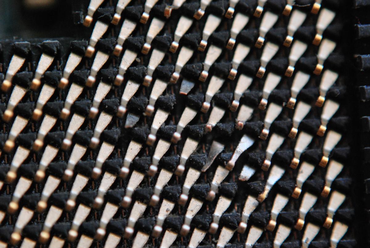

giokspy Δημοσ. 26 Απριλίου 2017 Δημοσ. 26 Απριλίου 2017 Καλησπερα. Εχω μια μητρικη gogabyte GA-EP45-DS4 αλλα για καποιο λογο στραβωσαν καποια pin στην υποδοχη cpu. Η μητρικη τωρα ανοιγοκλεινει συνεχεία και δεν ξεκινάει. Υπαρχει περιπτωση να αντικατασταθει το συστημα υποδοχης cpu απο καποια παλιοτερη μητρικη? Μπορουν να φτιαχτούν τα pin με καποιο τροπο. Φωτο:https://www.dropbox.com/s/8w559ac4pzudnyn/image.jpg?dl=0
Sheogorath Δημοσ. 26 Απριλίου 2017 Δημοσ. 26 Απριλίου 2017 Προσεκτικά τα φτιάχνεις με μοντελιστικό μαχαίρι/νυστέρι. Υπάρχει εδώ μέλος που το έχει κάνει αρκετές φορές, θα το ψάξω μπας και βρω.
BlueBlood7 Δημοσ. 26 Απριλίου 2017 Δημοσ. 26 Απριλίου 2017 Δεν ξέρω πως τα κατάφερες αλλά το ένα έχει πάει δίπλα στο άλλο pin.

giokspy Δημοσ. 27 Απριλίου 2017 Μέλος Δημοσ. 27 Απριλίου 2017 Με μια μακροφωτογραφια φαινεται οτι εχει σπασμενα 4 pin. Υπαρχουν κατι video επισκευης αλλα το θεωρω ανεφικτο.
BlueBlood7 Δημοσ. 27 Απριλίου 2017 Δημοσ. 27 Απριλίου 2017 Πρέπει να έχεις πολύ σταθερό χέρι για να κάνει καποιος αυτό που κάνεις ο τύπος στο βίντεο και μάλιστα για 4 pins και αν εν τέλει δουλέψει. Σε αυτές τις περιπτώσεις η καλύτερη περίπτωση είναι η αντικατάσταση του socket. Αν βάλεις γράψεις στο youtube "change socket on motherboard" θα δεις αρκετά βίντεο. Με τα κομμένα pins πρέπει να είσαι λίγο τυχερός. Ποια pins έχουν κοπεί γιατί δεν είναι όλα υψίστης σημασίας. Π.χ. η δικιά μου μητρική έχει 1-2 κομμένα pins αλλά λειτουργεί άψογα. Όσο λειτουργήσει ακόμα. 1
giokspy Δημοσ. 27 Απριλίου 2017 Μέλος Δημοσ. 27 Απριλίου 2017 Αυτο ρωτασα εξ αρχης αν αλλαζει το socket. Μαλό ν τα pin ειναι σημαντικα γιατι δε ξεκιναει αλλα ανοιγοκλεινει
BlueBlood7 Δημοσ. 27 Απριλίου 2017 Δημοσ. 27 Απριλίου 2017 Ναι αλλάζει αλλά πρεπει να το έχεις με συγκολλήσεις-αποκολλήσεις. Αν δεν το έχεις και πας σε ηλεκτρονικό δεν ξέρω αν θα σε συμφέρει οικονομικά. Και ηλεκτρονικό που να έχει ασοληθεί με τέτοια. Πάλι δεν θα σου εγγυηθεί ότι θα δουλέψει 100%.
