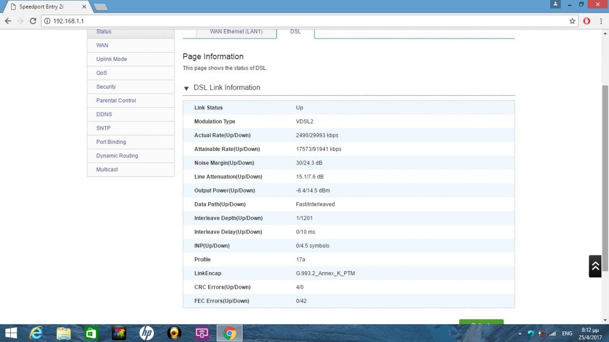

VasKag Δημοσ. 25 Απριλίου 2017 Δημοσ. 25 Απριλίου 2017 Καλησπερα. Φιλος προσφατα αναβαθμισε σε vdsl2 30αρι (οτε). Απορια πρωτη. Ειχα την εντυπωση, οτι με τη μεταβαση σε voip, για να δουλεψουν ολες οι πριζες του σπιτιου, επρεπε να γινει η λεγομενη "επιστροφη γραμμης". πχ με τη χρηση μιας διπλης πριζας στην κεντρικη. Ο φιλος (πριν με παρει τηλεφωνο) συνδεσε τα καλωδια με τον κλασικο τροπο που γινεται και στο adsl, και χωρις να κανει τιποτα αλλο, λειτουργουν κανονικα ολες οι πριζες του σπιτιου. Εχω καταλαβει κατι λαθος? Πριζα--->Καλωδιο σε vdsl splitter-->Καλωδιο σε phone1 -->Καλωδιο σε θυρα DSL Στην πριζα που ειναι το router (Speedport 2i) δεν εχει βαλει τηλεφωνο. Συνολικα στο σπιτι υπαρχουν 2 συσκευες, Μια στην κουζινα και μια στην κρεββατοκαμαρα. Επισης, εχει αφησει πανω στις τηλεφωνικες συσκευες τα φιλτρα, που τα ειχε στην adsl εποχη. Στο vdsl2 χρειαζονται? Εδω ειναι τα στατιστικα του. Τα παραθετω, σε περιπτωση που βλεπετε τιποτα "περιεργο" Απορια δευτερη. Μου εκανε εντυπωση το "μεγαλο" attainable. Εχει ξεκινησει να δινει 100αρι ο οτε? 1
Con - Temporary Δημοσ. 26 Απριλίου 2017 Δημοσ. 26 Απριλίου 2017 1) Για να λειτουργούν τα τηλέφωνα όπως πρώτα σημαίνει ότι η τηλεφωνία του ΔΕΝ άλλαξε σε VoIP (τυχερός κατά την άποψή μου). Ο πιο απλός τρόπος για να το βεβαιώσει είναι να δει αν η λυχνία "Telephony" είναι ανοικτή ή σβηστή. 2) Τα φίλτρα στη VDSL απαγορεύονται. Κανονικά πρέπει να βάλει διπλή πρίζα στο κεντρικό κουτάκι και από την έξοδο του splitter για το phone να δώσει πίσω την τηλεφωνία στις υπόλοιπες πρίζες. Έτσι, θα εξαλείψει τα bridge taps, το σημαντικότερο σε μία VDSL σύνδεση. 3) Δε νομίζω ότι δίνει ακόμη 100άρι ο ΟΤΕ. Το attainable που έχει η γραμμή περισσότερο από ΑΚ που φαίνεται, όποτε και προς το παρόν ξεχνά το Vectoring μέσω του οποίου θα δοθεί 100άρι, γιατί μόνο από KV θα δοθεί από όσο γνωρίζω. Πάντως, με τέτοιο attainable θα ήταν καλό να πάει απευθείας σε 50άρι, που λογικά θα κλειδώνει max. Από την άλλη βέβαια, τον καταλαβαίνω τον Χριστιανό, γιατί οι τιμές του ΟΤΕ είναι σκέτο φαρμακείο. 1
VasKag Δημοσ. 26 Απριλίου 2017 Μέλος Δημοσ. 26 Απριλίου 2017 Καλημερα 1) Νομιζω αλλαξε σε voip, γιατι αφενως του ειχε ερθει μηνυμα για διακοπη της συνδεσης κατα τη μεταβαση σε ευρυζωνικη (ηταν ηδη στον οτε) και αφετερου το Telephony ειναι ανοιχτο. Πριν τη μεταβαση ειχα παει σπιτι του και ηταν κλειστο. 2)Του το ειχα πει για τη διπλη πριζα, και χτες ειχα παει για να του την αλλαξω αλλα οπως ειπα διαπιστωσα οτι τα τηλεφωνα λειτουργουν κανονικα. Θα του πω να βγαλει τα φιλτρα αφου δεν χρειαζονται. 3)Δεν τον ενδιαφερει το 50αρι. Για το τοσο μεγαλο attainable λογικα η εξηγηση ειναι οτι η πολυκατοικια του, ειναι μεσοτοιχια με το κτιριο του ΟΤΕ. Καινουριες καμπινες εχει σιγουρα στα περιξ του κτιριου του ΟΤΕ.

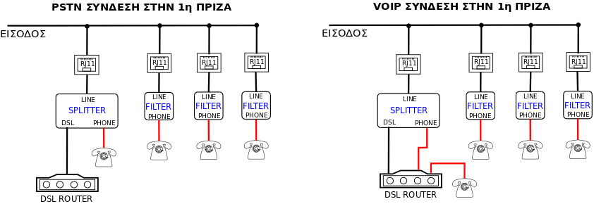

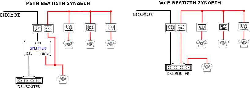

jkoukos Δημοσ. 26 Απριλίου 2017 Δημοσ. 26 Απριλίου 2017 Στο παρακάτω σχέδιο εμφανίζεται η συνηθισμένη παράλληλη συνδεσμολογία, που στην περίπτωση του VoIP γίνεται επιστροφή. Πρόσεξε την σύνδεση του splitter. Σε αυτό το σχέδιο εμφανίζεται ποια είναι η βέλτιστη σύνδεση. 2

jkoukos Δημοσ. 26 Απριλίου 2017 Δημοσ. 26 Απριλίου 2017 Η πρώτη εικόνα παίζει και στην περίπτωση που το modem router είναι σε άλλη πρίζα εκτός της πρώτης. Σε οποιαδήποτε περίπτωση της 1ης εικόνας, τα φίλτρα πριν από κάθε τηλεφωνική συσκευή (και συναγερμό) είναι απαραίτητα, καθώς είτε σε TDM είτε σε VoIP τηλεφωνία, έχουμε μίξη των 2 σημάτων (τηλεφωνία και DSL) που δημιουργεί πρόβλημα.
