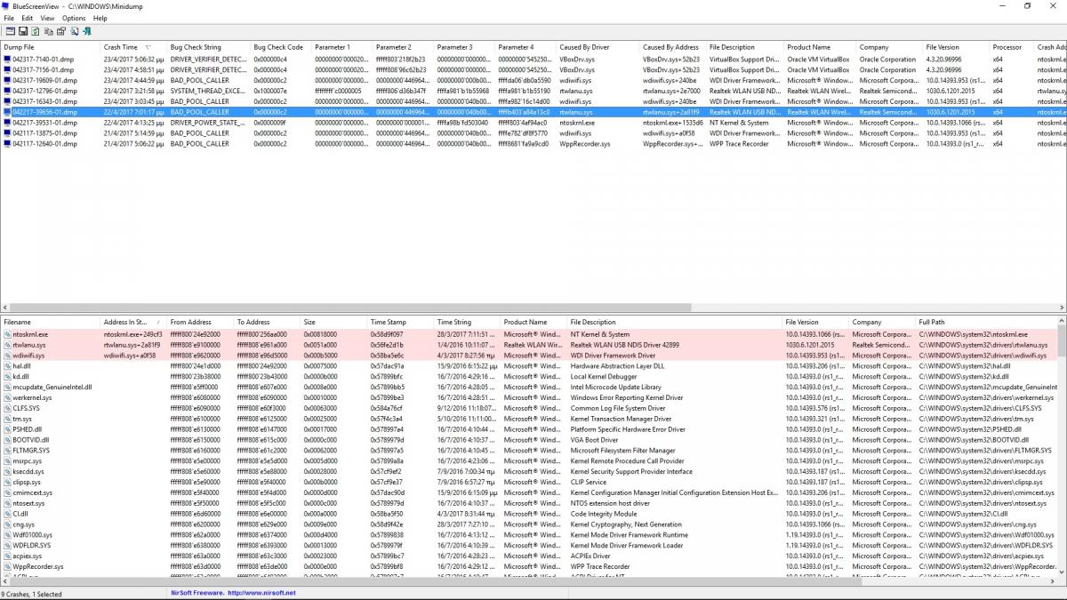

mixschino Δημοσ. 23 Απριλίου 2017 Δημοσ. 23 Απριλίου 2017 (επεξεργασμένο) Καλησπερα, αγορασα προχθες ενα stick της tp-link (wn823n) για wireless για τον σταθερο μου. Αν και εκανα clean install τους πιο προσφατους drivers για win10 απο το σαιτ της tp-link, μου κρασαρουν το συστημα (bsod) με error bad_pool_caller. Διαβασα τα minidump για να επιβεβαιωσω οτι φταιει αυτο. Στο attachment μπορειτε να δειτε τι προκαλει το προβλημα. Πιστευετε οτι διορθωνεται η να γυρισω πισω το stick; υγ. γενικα, τραγικο, δεν δημιουργει σταθερη συνδεση με αποτελεσμα οταν παιζω ονλαϊν να με πεταει συνεχεια. Επεξ/σία 23 Απριλίου 2017 από mixschino

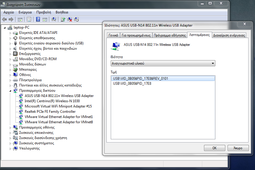

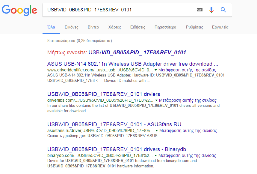

Xristaras12 Δημοσ. 2 Μαΐου 2017 Δημοσ. 2 Μαΐου 2017 συνεχίζω να μην εννοώ αυτό που λες,και μάλλον δεν γνωρίζεις τον τρόπο. ορίστε λοιπόν: (παρ'οτι γνωρίζουμε εξαρχής στο παράδειγμα ποια συσκευή ψάχνουμε,το ιδιο θα ίσχυε αν το εβγαζε με θαυματιστκό) οπότε μετά πας στο site του κατασκευαστή και κατεβάζεις τον driver. ως επι το πλείστον,η tp link ειναι γνωστή για τα drivers της,μερικές φορές παιζουν καλύτερα χωρις driver,μόνο με αυτόν που περνάνε τα windows δηλαδη,είτε με τον driver Που δινει μαζι. Τις περισσότερες φορές ειναι αναλόγως το τσιπάκι που φοράει η κάρτα.
