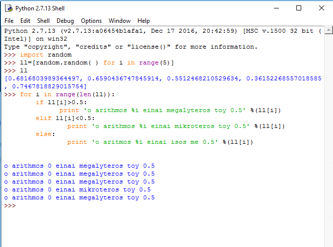

tzo21 Δημοσ. 22 Απριλίου 2017 Δημοσ. 22 Απριλίου 2017 η ασκηση ειναι:Γράψτε ένα snippet που να δημιουργεί μια λίστα 5 τυχαίων αριθμών μεταξύ 0 και 1 και για κάθε έναν από αυτούς να τυπώνει τον έλεγχο της σύγκρισής του με το 0.5 (αν, δηλαδή, είναι μεγαλύτερος, μικρότερος ή ίσος με 0.5). Γιατι το αποτελεσμα ειναι κουλο??
pmav99 Δημοσ. 22 Απριλίου 2017 Δημοσ. 22 Απριλίου 2017 Γιατί χρησιμοποιείς λάθος conversion type https://docs.python.org/2/library/stdtypes.html#string-formatting
tzo21 Δημοσ. 22 Απριλίου 2017 Μέλος Δημοσ. 22 Απριλίου 2017 μπορειτε να μου πειτε στο προγραμμα πως ειναι το σωστο? Τι ακριβώς σημαίνει %i που γράφεις; ετσι μας ειπε στη σχολη ο καθηγητηςς...υπαρχει και στις σημειωσεις του...το ll ειναι απλα ετσι το θελει εχει πει

sundance_kid Δημοσ. 24 Απριλίου 2017 Δημοσ. 24 Απριλίου 2017 για αυτο ρωτησα για να μαθω...επισης ο προγραμματισμος δεν μου αρεσε ποτε μια προσπαθεια κανω να περασω το μαθημα...αλλα οκ...μπραβο που ξερεις τι σημαινει αν ηταν να κοκορευτεις μονο καλυτερα να μην σχολιαζες καν just saying Dude, ποιό μάθημα; Μια χαρά αποτέλεσμα σου βγάζει. 0,6854621ξερω γω mod 0,6854621ξερω γω = 0. Την απάντηση στη δώσαν καπάκια στα post 2 & 3.

solarpower Δημοσ. 24 Απριλίου 2017 Δημοσ. 24 Απριλίου 2017 OP, δες εδώ: https://docs.python.org/2/tutorial/inputoutput.html n=(1,2,3) i=1 print "this is %i ok" %n δουλεύει μεν αλλά επειδή έχει τα συγκεκριμένα νούμερα Λογικά αν θέλουμε να φορμάρουμε την έξοδο με τρία δεκαδικά θα δίναμε σταθερά 1.3, όπου το 3 δηλώνει τα νούμερα για τα δεκαδικά. print "this is %1.3f ok" %n[2]ή δες αυτό: print "this is %4.3f ok" %(n[2]*40000)
