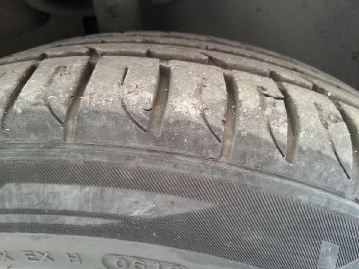

Θεkλα Δημοσ. 22 Απριλίου 2017 Δημοσ. 22 Απριλίου 2017 Γεια χαρά. Ημουν εξωτερικό και 2012 η 2013 ειχα αλλαξει λαστιχα. Το αυτοκινητο Ελλαδα κινουνταν 5-6 μερες το μηνα και απο φετος καθημερινά. Συνολικα, στην 4ετια-5ετια πρέπει να εχει κανει 10 (το πολυ 15) χιλιάδες χιλιόμετρα. Πρέπει να τα αλλάξω; Αυτα που λενε για αλλαγές το καλοκαίρι (ζεστης κλπ) εχω ακουσει επίσης οτι δεν ισχύουν, σωστα;

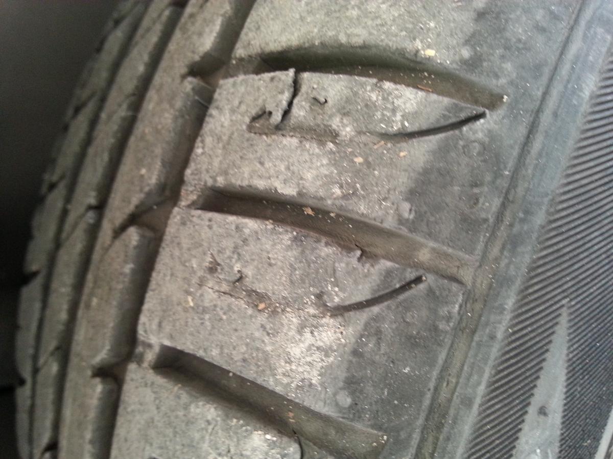

Θεkλα Δημοσ. 22 Απριλίου 2017 Μέλος Δημοσ. 22 Απριλίου 2017 Σε γκαραζ/υποστεγο ήταν. Και πριν κανα 4μηνο ειχε παει το αυτοκινητο σε λαστιχα αλλα ο τυπος ελεγε οτι δεν χρειάζονται αλλαγή. Σήμερα τα ξανατσεκαρα. Αφενος μου φαίνεται χαμηλό το "αυλάκι" τους (ξερω αυτο θελει και κέρμα). Αφετερου υπαρχουν σημεια ξεφλουδισματος οποτε φανταζομαι παω για καινουρια. Σωστά; Θα βαλω φωτο

YourTrueLegend Δημοσ. 22 Απριλίου 2017 Δημοσ. 22 Απριλίου 2017 Βαση κατασκευαστη θελουν αλλαγη λογω ηλικιας και μονο. Και διακρινω και αρκετα σκισιματακια/ξεφλουδισματα στις φωτος... Συνεπως, θες αλλαγη ελαστικων χθες.
