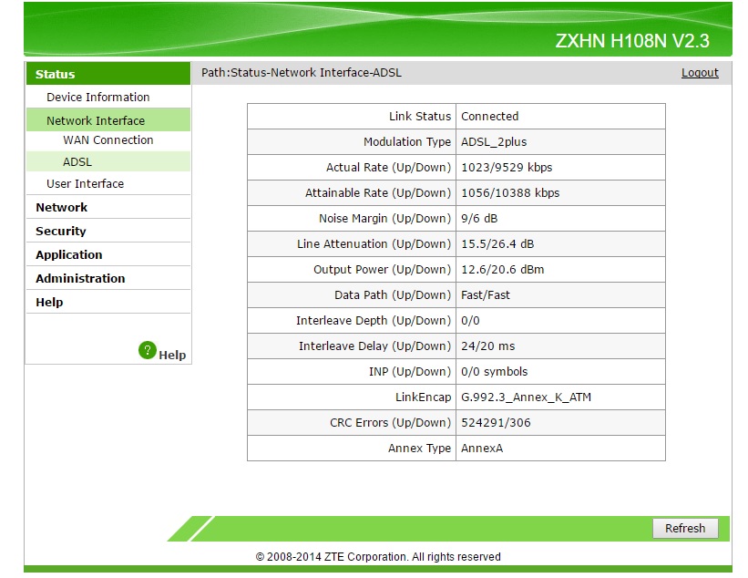

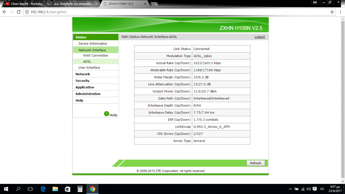

Στις φωτογραφίες φαίνονται οι μετρήσεις που είχε σημειώσει ο τεχνικός όταν πρωτοήρθε και αυτό που έχω τώρα που έχω γυρίσει σε fast path.

οριστε και τα στατιστικα

Για crosstalk φαινεται.
Απο κει και περα, προτεινω να ζητησεις προφιλ με 9ρι SNR και αν δεν θες fastpath σωνει και ντε, γυρνα το σε interleaved για να μειωθουν και τα errors, να εισαι και πιο σταθερος και να διατηρησεις το συγχρονισμο τουλαχιστον στα ιδια επιπεδα.

Από τις 3 Μαρτίου, περίοδος που για πρώτη φορά μπήκε vdsl σε άλλο διαμέρισμα της πολυκατοικίας μου, η ταχύτητα της adsl μου που επί 6 χρόνια ήταν 14000-15000 πήγε στο 8000 και το interleave delay στο....700-800 ms!!!

Δίκιο έχεις που το γράφεις, μα με βάση το line att η απόσταση είναι στα 1600-1700 μέτρα σίγουρα. Ποια εταιρία δίνει vdsl σε τέτοια απόσταση;
Αν είναι crosstalk όπως λες, τι μπορεί να γίνει σε αυτή την περίπτωση?
Σύμφωνα με λόγια ενός από τους τεχνικούς, η γραμμή μου δεν έφερνε λάθη. Το fastpath το ζήτησα μόνος μου για να γλυτώσω το εξωφρενικό delay που είχα προηγουμένως, με το οποίο κανένας τεχνικός δεν ασχολήθηκε. Ευτυχώς η σύνδεση μου τώρα είναι σταθερή απλά η ταχύτητά μου είναι πολύ κάτω από τα επίπεδα που είχα τα προηγούμενα χρόνια.
