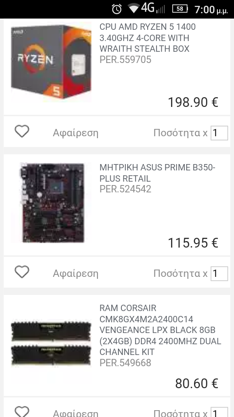

John-lamia Δημοσ. 21 Απριλίου 2017 Δημοσ. 21 Απριλίου 2017 Αν και δεν μας είπες το τροφοδοτικό σου δες αυτά εδώ... Σε καλύπτουν σε τιμή ; Πάντως ο 1400 είναι καλύτερο τσιπακι από ιντελ πεντιουμ και Ι3
kostasblues21 Δημοσ. 21 Απριλίου 2017 Μέλος Δημοσ. 21 Απριλίου 2017 φιλε life is music η μητρικη μου ειναι μια msi c 770-G45,Τωρα το τροφοδοτικο που εχω ειναι ενα chieftec APS 550,μπορω να δωσω τα χρηματα για το σετακι που παραθετεις,απλα αν με λιγοτερα χρηματα θα μπορουσα να εχω ενα αξιοπρεπες συστημα θα το προτιμουσα,δλδ αν οι διαφορες ειναι μικρες γιατι δεν με ενδιαφερουν ουτε τα τελεια γραφικα ουτε η απολυτες αποδοσεις.
