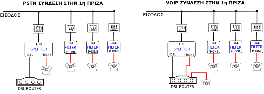

jkoukos Δημοσ. 24 Απριλίου 2017 Δημοσ. 24 Απριλίου 2017 Οι συνδέσεις πρέπει να είναι όπως στην εικόνα. Τα ζεύγη 2-3 είναι σωστά, διαφορετικά δεν θα δούλευε η τηλεφωνία, άσχετα τι γίνεται με την σύνδεση του DSL. Κάπου στο καλώδιο της Νο3 υπάρχει πρόβλημα, οπότε πρέπει να βρεις που καταλήγει ή από που παίρνει σύνδεση αυτό.

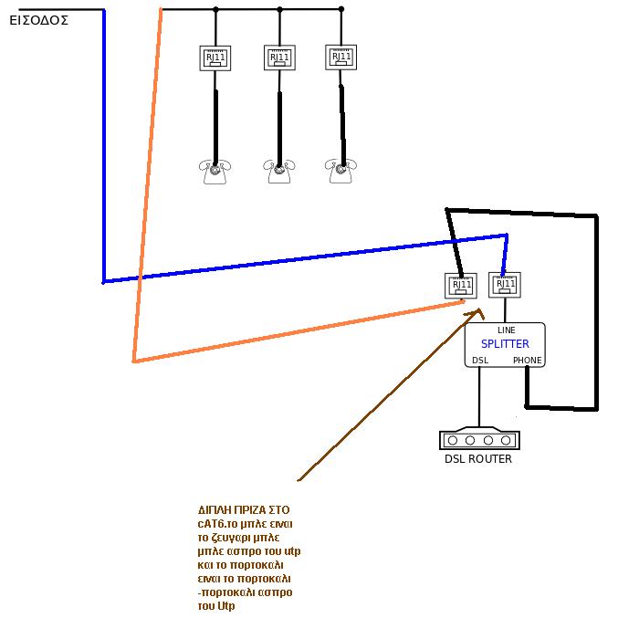

poulinos Δημοσ. 25 Απριλίου 2017 Δημοσ. 25 Απριλίου 2017 Μηπως βραχυκυκλωνει η πριζα? δεν ξερω ποσο πιο απλα να το πω αλλα θα στο κανω με σχεδιο μηπως σε βοηθησει.
xtrmsnpr Δημοσ. 25 Απριλίου 2017 Μέλος Δημοσ. 25 Απριλίου 2017 Μηπως βραχυκυκλωνει η πριζα? δεν ξερω ποσο πιο απλα να το πω αλλα θα στο κανω με σχεδιο μηπως σε βοηθησει. και τί γίνεται αν βραχυκυκλώνει; πριν γιατί δεν υπήρχε το θέμα αυτό; χμμ,oκ με το σχέδιο το έπιασα..αλλά πλέον δύσκολο=αδύνατον να μπει και 2η πριζα τηλεφωνική εκεί στο cat6.. Βασικά και δύσκολο να υλοποιηθεί αυτό. (εκτός και η ήδη υπάρχουσα επικοινωνία των πριζών μας κάνει,όπως είπα δεν είναι άλλη γραμμή,φαντάσου το εκεί που λέει είσοδος πάει όλο ευθεία το καλώδιο και το μπλε όπως το χεις κάνει) Αυτό θα είναι απαραίτητο όταν βάλω vdsl? Δε ξέρω πως καταλήξαμε σε τέτοια κουβέντα,και γιατί φτάσαμε στην Ιαπωνία πάντως για την ώρα με απασχολεί η πρίζα 3 που αν την εγκαταστήσω πέφτει το ίντερνετς..
poulinos Δημοσ. 25 Απριλίου 2017 Δημοσ. 25 Απριλίου 2017 μπορει να βραχυκυκλωνει η καινουρια πριζα.χαλασμενη αν και τοτε δεν θα πρεπε να εχει ουτε τηλεφωνο. α.δεν βαζεις δευτερο πριζακι.ειτε βαζεις ενα διπλο πριζακι ειτε απλα ενωνεις τα καλωδια με ματιση απο το πλαι απο το πριζακι.εφοσον το utp ξεκιναει απο το κουτι εξω και φτανει μεχρι το πριζακι δεν ειναι δυσκολο να γινει.και ειναι οτι πιο σωστο και με τα λιγοτερα προβληματα ακομα και αν φταιει κατι στην κατω καλωδιωση για αυτο το παω διαμεσω ιαπωνιας.δεν χρειαζεται νεο καλωδιο δεν χρειαζεται τιποτα.η ενωσεις θα γινουν στο πριζακι και μετα στην χωνευτη

poulinos Δημοσ. 25 Απριλίου 2017 Δημοσ. 25 Απριλίου 2017 δοκιμασε την πριζα 3 στην δυο για να δεις αν φταιει αυτο τραμπα κοινως Εγω απλα στο ειπα να το φτιαξεις απο τωρα οχι μονο για να ειναι ετοιμο για vdsl αλλα και για να μην χρειαζεσαι φιλτρα οπως και να κερδισεις σε σταθεροτητα,αξιοπιστια ισως και συγχρονισμο 1

poulinos Δημοσ. 25 Απριλίου 2017 Δημοσ. 25 Απριλίου 2017 αν κανεις αυτο που εγραψα μετα δεν θελει πουθενα φιλτρακια παρα μονο ενα σπλιττερ στο ρουτερ.σορρυ πιο απλα απο το σχεδιαγραμμα δεν μπορω να το εξηγησω.αν δεν καταλαβες κατι συγκεκριμενο ευχαριστως να προσπαθησω να το εξηγησω
