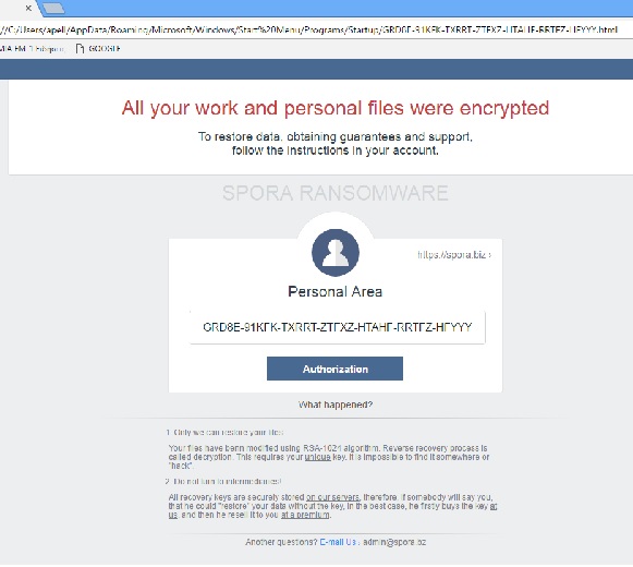

monoxromos Δημοσ. 19 Απριλίου 2017 Δημοσ. 19 Απριλίου 2017 Γεια σας,καθε φορά που ανοιγω τον υπολογιστη μου (pc windows 8) μου ανοίγει απο μόνο του ενα site που δεν ξερω τι σημαινει και γιατι βγαινει... Δειτε το αν θέλετε και ενημερωστε με τι να κανω Ευχαριστω πολύ
accipio Δημοσ. 19 Απριλίου 2017 Δημοσ. 19 Απριλίου 2017 Είναι το SPORA ransomware. Τα προγράμματα αυτού του τύπου (ransomware) κρυπτογραφούν τα αρχεία σου και ζητούν λύτρα για να τα αποκρυπτογραφήσεις και να τα επανακτήσεις. Δεν ξέρω αν μπορείς να επανακτήσεις τα αρχεία χωρίς να πληρώσεις (backup έχεις; αν ναι, σώθηκες), αλλά το ίδιο το SPORA μπορείς να το απομακρύνεις από τον υπολογιστή. Διάβασε περισσότερα εδώ. Δες και δυο σχετικά βίντεο στο youtube, εδώ και εδώ.
monoxromos Δημοσ. 19 Απριλίου 2017 Μέλος Δημοσ. 19 Απριλίου 2017 Τι να κάνω ρε παιδια εχω και προγραμμα ασφαλεαις αλλα δεν το έπιασε φαινεται.Ξερω το επαθα και σε αλλον υπολογιστη και μου κατέσδτρεψε ολα τα αρχεια ακομη και τουβ word αλλά ευτυχως αυτα τα ειχα αποθηκευθσει και σε ενα εξωτερικο σκληρό.Οσο για το προγραμμα αυτο που μου υποδεικνύει ο accipio βλεπω οτι αφου σου ψαχνει ολο τον υπολογιστη και εντοπιζει τα επιβλαβη αρχεια στο τελος σου ζηταει 40-50 ευρω αν θυμαμαι για να το αγορασεις. Υπαρχει καποιο free προγραμμα; Ευχαριστω.
Χάρης Μυλωνίδης Δημοσ. 21 Απριλίου 2017 Δημοσ. 21 Απριλίου 2017 Μπες σε safe mode with networking και κάνε αυτά που λέει το λινκ. Αφαιρείς πρώτα τον ιό και μετά τρέχεις το Trend Micro Ransomware File Decryptor. Άστο όλο το βράδυ θα πάρει πολλέεεεεεες ώρες μην πω και μέρες καλή τύχη Και άλλη φορά να χρησιμοποιείς anti ransomware tools όπως πχ αυτό Βγάλε το αντιικό που έχεις και εγκατέστησε το bitdefender είναι πολύ καλό ελαφρύ και δωρεάν
