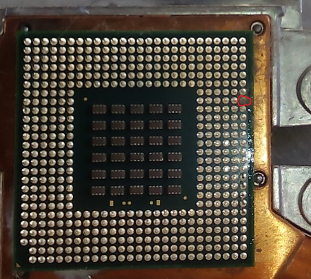

Xristaras12 Δημοσ. 21 Απριλίου 2017 Δημοσ. 21 Απριλίου 2017 βγαλε μια κοντινή φωτογραφιά τον επεξεργαστή. σε αυτό που έχω κυκλώσει,η τα μάτια μου κάνουν πουλάκια η δεν υπάρχει πιν Καλημέρα, Ευχαριστώ, θα δω τα βιντεάκια,αλλά ρώτησα τεχνικό τμήμα γνωστού καταστήματος ,τον υπάλληλο που προφορικά του είπα τι έγινε,μου είπε Αυτή η βάση νε τα δοντάκια που βγήκε λογικό μετά δεν υπάρχει φυσικά,πάει σετ με τη μητρική,απο ότι κατάλαβα,απο όσα είπε...Εγώ ρωτάω,με τη άλλη λογική,εσάς εδώ,αν αποσπαστεί ξεκολλήσει απο τον επεξεργαστή διότι έχει ποκυ πάστα πανω του,εσω,με αλλαγή επεξεργαστή στο μέλλον και κάτσει η βάση ξανά με τα δοντάκια,δε Υπάρχει περίπτωση να λειτουργήσει ξανά να εχω εικόνα; η βάση πάει με την μητρική,ούτε βγαίνει ούτε τίποτα. Στην δική σου περίπτωση,η απλά δεν ειχε βιδωθεί η ασφάλεια της βάσης ώστε να μην βγαίνει ο επεξεργαστής,η είδες οτι θέλει δύναμη και του έδωσες μια για να βγει. και στις 2 περιπτώσεις μιλάμε για μέγα λάθος.

Goriillaki5 Δημοσ. 22 Απριλίου 2017 Μέλος Δημοσ. 22 Απριλίου 2017 Εχω τελικά νέα παιδιά. Τον αποκόλλησα τον επεξεργαστή.. Είχε σαν σιλικονατη πάστα κάτι γύρω γύρω αυτο το άσπρο που φαινόταν στη φωτο το εξυσα απέξω γύρω γύρω έφυγε αυτο,τον πίεσα άνοιξε και επιτέλους τον είδα. Intel '01 Pentium 4 3.2GHZ/512/800 Sk.6wg.Malay M411c187 0514 Δεν είχε καν πάστα μέσα!!!!! Γι αυτο μου τον έκλεινε...ότι υπήρχε ήταν γύρω γύρω εξω..Μέσα πάστα ούτε για δείγμα ούτε καν σαν τη σκόνη την ψιλή...τιποτα.. Σας βάζω δυο τρεις φωτο.. http://imgur.com/QiDknta Πριν τον τοποθετήσω στη βάση(ίσια όλα τα πιν έβαλα στη θέση ξεκλείδωτο τη βίδα τη πλαστική,έκατσε καλά,το κατάλαβα ,τι έβαλα στη θέση κλείδωμα μετακινήθηκε πιο εκεί όλη η βάση στη πλακέτα. Απο πανω το σύστημα μετα με τις ψύκτρες βιδωμα το έβαλα να ανοίξει βέτο φορτιστή ,τα ίδια. Ήχους τίποτα εικόνα τίποτα. Τα έπαιξε ο επεξεργαστής μάλλον. Που θα βρω άλλον να δοκιμάσω έστω, ίδιον; Θελω Intel Pentium 4 3.2GHZ /512/800 http://imgur.com/ceMgQ9o
