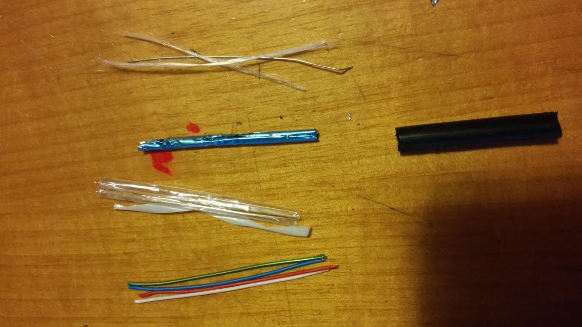

therion13 Δημοσ. 16 Μαΐου 2017 Δημοσ. 16 Μαΐου 2017 ειναι καλωδιο με 2 ζευγαρια για 2 γραμμες ή για αλλη χρηση πχ σαν επιστροφη το δευτερο ζευγαρι.αν εχει τα χρωματα που ειπα τοτε δεν βαζεις κοκκινο ασπρο γιατι θα ειναι σαν να εχεις παρει ενα καλωδιο απο καθε ζευγαρι οποτε θα χασεις σε χαρακτηριστικα.εκτος αν ειναι ηδη ζευγαρι και τα βλεπεις τυλιγμενα οποτε ειναι σωστα.εξαρτατε τι χρωματα δινει το καλωδιο,τι καλωδιο ειναι και αν τα καλωδια στο ζευγαρι ειναι μεταξυ τους τυλιγμενα ηδη.τα καλωδια εχουν ενα χρωματοκωδικα παντα δεν τα βαζεις οπως θες. (Επιτέλους φρεε τιμε.) Έτσι είναι το καλώδιο μέσα απο αυτα τα μέρη αποτελείται. Η γείωση μεσα σε αυτές τις τρίχες. Μετα το αλουμίνιο, το καλαμάκι και τα καλώδιο όπως τα βλέπεις σε αυτά τα χρώματα, ασπρο κόκκινο μπλέ πράσινο. Θα το κάνω αυτό με το μονό καλώδιο αντί διπλό και θα σας πω αν και δεν νομίζω να έχει διαφορά.
poulinos Δημοσ. 30 Μαΐου 2017 Δημοσ. 30 Μαΐου 2017 Μπορει να μην δεις διαφορα αλλα το βασικο ειναι τι ειναι σωστο.επισης τα καλωδια μεσα δεν ειναι twisted ανα δυο μεταξυ τους για να φαινεται ποιο ειναι με ποιο?τι καλωδιο ειναι?αν κανει 30 λεπτα το μετρο παιζει και να μην ειναι καν twisted.οποτε ναι δεν ειναι και η καλυτερη επιλογη καλωδιου
therion13 Δημοσ. 1 Ιουνίου 2017 Δημοσ. 1 Ιουνίου 2017 Μπορει να μην δεις διαφορα αλλα το βασικο ειναι τι ειναι σωστο.επισης τα καλωδια μεσα δεν ειναι twisted ανα δυο μεταξυ τους για να φαινεται ποιο ειναι με ποιο?τι καλωδιο ειναι?αν κανει 30 λεπτα το μετρο παιζει και να μην ειναι καν twisted.οποτε ναι δεν ειναι και η καλυτερη επιλογη καλωδιου Ήταν όλα μαζί στειρωμένα και το κόκκινο με το άσπρο ήταν και αυτά μετάξι τους στειρωμένα. Καλά τώρα δεν θα το κάνω τίποτα δεν.έχω πολύ χρόνο να.ασχοληθώ από την ώρα που πιάνω τα max download Μου και είμαι τέρμα σταθερός δεν θα το πειράξω. Απλός θα το έχω υπόψη να το κααανα κάποτε
poulinos Δημοσ. 14 Ιουνίου 2017 Δημοσ. 14 Ιουνίου 2017 και ολα μαζι twisted μεταξυ τους και το κοκκινο με το ασπρο ειναι λιγο παραξενο.αν ειναι το κοκκινο με το ασπρο twisted τοτε αυτο ειναι το ενα ζευγαρι και το πρασινο μπλε ειναι το δευτερο ζευγαρι. Ήταν όλα μαζί στειρωμένα και το κόκκινο με το άσπρο ήταν και αυτά μετάξι τους στειρωμένα. Καλά τώρα δεν θα το κάνω τίποτα δεν.έχω πολύ χρόνο να.ασχοληθώ από την ώρα που πιάνω τα max download Μου και είμαι τέρμα σταθερός δεν θα το πειράξω. Απλός θα το έχω υπόψη να το κααανα κάποτε απλα γενικα να ξερεις. οτι α.δεν ενωνουμε δυο ζευγαρια μεταξυ τους.δεν θα κερδισεις σε τιποτα.μερικοι το κανουν οτι ετσι θα γινει ο χαλκος πιο χοντρος και θα παιζει καλυτερα το οποιο δεν στεκει διοτι παιζουν ρολο οι συστροφες στα καλωδια δεν ειναι ολα χυμα. β.το καλο καλωδιο να ειναι twisted και διαλεγουμε ενα ζευγαρι που να ειναι twisted.Μην παρει πχ καποιος το ενα καλωδιο απο το ενα ζευγαρι και το αλλο καλωδιο απο το αλλο ζευγαρι διοτι μεταξυ τους δεν ειναι twisted και θα εχει προβληματα.λιγοτερα προβληματα αν χρησιμοποιησει το ενα ζευγαρι και περισσοτερα αμα τα χρησιμοποιησει και τα 2. επισης δεν ειναι θεμα μονο Max download αλλα και errors/σταθεροτητα της γραμμης
