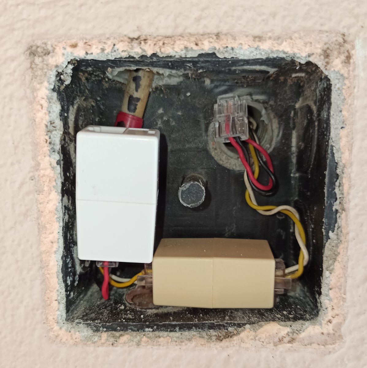

aXer Δημοσ. 3 Μαρτίου 2023 Δημοσ. 3 Μαρτίου 2023 Να ρωτήσω λίγο κάτι. Έχω χαμηλή ταχύτητα συγχρονισμού μέσα στο σπίτι και ήθελα λίγο να το "σκαλίσω". Μένω σε μεζονέτα. Βρήκα στο ισόγειο την κεντρική πρίζα που (υποθέτω) εκεί έρχεται το καλώδιο από έξω και γίνεται σύμπλεξη με τα καλώδια που φεύγουν προς τους πάνω ορόφους. Αυτό που θέλω να ρωτήσω είναι, απόσο ήξερα το τηλεφωνικό "σήμα" χρειαζόταν μόνο 2 καλώδια. Όλες οι RJ11 πρίζες έχουν μόνο 2 κεντρικές επαφές οπότε αναρωτιέμαι οι υπόλοιπες 2 τι είναι; Και γιατί σε μία επιτοίχια πρίζα συνδέουμε και τα 4 καλώδια ενώ η πρίζα καταλήγει να δέχεται βύσματα με 2 επαφές;
jkoukos Δημοσ. 3 Μαρτίου 2023 Δημοσ. 3 Μαρτίου 2023 Δεν χρειάζεται να συνδεθούν όλες οι επαφές, παρά μόνο οι 2 μεσαίες με το τηλεφωνικό σήμα. Ωστόσο συχνά από τις άλλες 2 γίνεται επιστροφή του σήματος σε άλλες πρίζες αντί να γίνει χρήση 2πλής πρίζας. Υπάρχουν τηλεφωνικά RJ βύσματα και υποδοχές σε πρίζες με 2, 4 και 6 επαφές (όπως και με 8 που είναι για ISDN και LAN data). Συνηθέστερα κυκλοφορούν με 4 επαφές. 1
