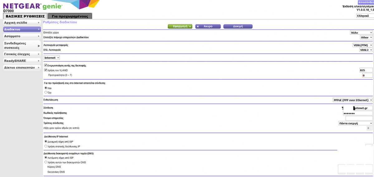

africa_twin Δημοσ. 16 Μαΐου 2017 Δημοσ. 16 Μαΐου 2017 Παρέλαβα και γω σήμερα από το Amazone.de αλλά ενώ συγχρονίζει δεν παίρνει διεύθυνση IP (το λαμπάκι του internet είναι πορτοκαλί) Είμαι wind vdsl και οι ρυθμίσεις μου είναι σωστές καθώς μίλησα με τεχνικό της Wind, αλλά δεν μπόρεσε να με βοηθήσει παραπάνω. Έχω περάσει το τελευταίο firmware V1.0.1.44_1.0.1 έχω κάνει reset από το κουμπί δύο φορές αλλά τπτ Δεν έχω βρει που έχει επιλογή για να απενεργοποιήσω το IPV6 Όποια βοήθεια δεκτή.
achilles_g_ Δημοσ. 16 Μαΐου 2017 Δημοσ. 16 Μαΐου 2017 Παρέλαβα και γω σήμερα από το Amazone.de αλλά ενώ συγχρονίζει δεν παίρνει διεύθυνση IP (το λαμπάκι του internet είναι πορτοκαλί) Είμαι wind vdsl και οι ρυθμίσεις μου είναι σωστές καθώς μίλησα με τεχνικό της Wind, αλλά δεν μπόρεσε να με βοηθήσει παραπάνω. Έχω περάσει το τελευταίο firmware V1.0.1.44_1.0.1 έχω κάνει reset από το κουμπί δύο φορές αλλά τπτ Δεν έχω βρει που έχει επιλογή για να απενεργοποιήσω το IPV6 Όποια βοήθεια δεκτή. Βάλε ένα print screen
africa_twin Δημοσ. 16 Μαΐου 2017 Δημοσ. 16 Μαΐου 2017 Βάλε ένα print screen Τελικά μετά από ένα ακόμα reset και πέρασμα των ρυθμίσεων χειροκίνητα το πρόβλημα λύθηκε. Για να πάρει βέβαια ip καθυστερεί σε σχέση με τα υπόλοιπα... θέλει περίπου 2-3 λεπτά. Δεν ξέρω πόσο φυσιολογικό είναι... Αυτές είναι οι ρυθμίσεις.

Ntinaras Δημοσ. 16 Μαΐου 2017 Δημοσ. 16 Μαΐου 2017 Τελικά μετά από ένα ακόμα reset και πέρασμα των ρυθμίσεων χειροκίνητα το πρόβλημα λύθηκε. Για να πάρει βέβαια ip καθυστερεί σε σχέση με τα υπόλοιπα... θέλει περίπου 2-3 λεπτά. Δεν ξέρω πόσο φυσιολογικό είναι... Αυτές είναι οι ρυθμίσεις. εμενα λυθηκε το προβλημα οταν εβαλα cosmote στο ονομα υπηρεσιας...
africa_twin Δημοσ. 16 Μαΐου 2017 Δημοσ. 16 Μαΐου 2017 εμενα λυθηκε το προβλημα οταν εβαλα cosmote στο ονομα υπηρεσιας... Οπότε να βάλω Wind;
Moderators matrixxx Δημοσ. 16 Μαΐου 2017 Moderators Δημοσ. 16 Μαΐου 2017 Οπότε να βάλω Wind; Εχεις wind και συνδεεσαι με username [email protected] οπως βλεπουμε στο screenshot????
africa_twin Δημοσ. 16 Μαΐου 2017 Δημοσ. 16 Μαΐου 2017 Εχεις wind και συνδεεσαι με username [email protected] οπως βλεπουμε στο screenshot???? Όχι αυτό το βρήκα και το ανέβασα. Δεν είναι δικό μου. Απλά έχω τις ίδιες ρυθμίσεις γι αυτό το ανέβασα. Εγώ έχω wind vdsl
