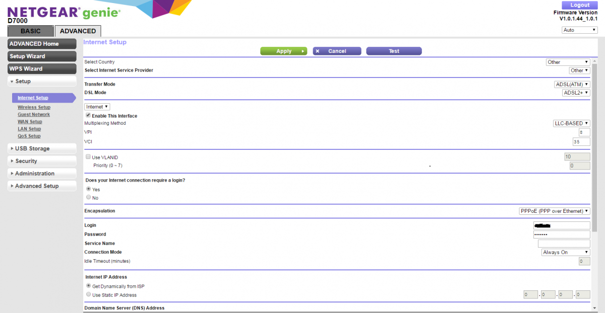

pados1002 Δημοσ. 20 Απριλίου 2017 Δημοσ. 20 Απριλίου 2017 (επεξεργασμένο) Παρέλαβα και γω σήμερα το δικο μου... Η συσκευασία φαινεται οτι ειχε ανοιχτεί αλλα το modem ειχε ακομη τις ζελατίνες πανω... Edit: Τώρα που πήγα να το setαρω έχω κολλήσει... Δεν έχει region Ελλάδα και παρόλο που βαζω τα login/password του ISP δν παιρνω internet... Πως το στρωσατε όσοι παραλάβατε? Επεξ/σία 20 Απριλίου 2017 από pados1002

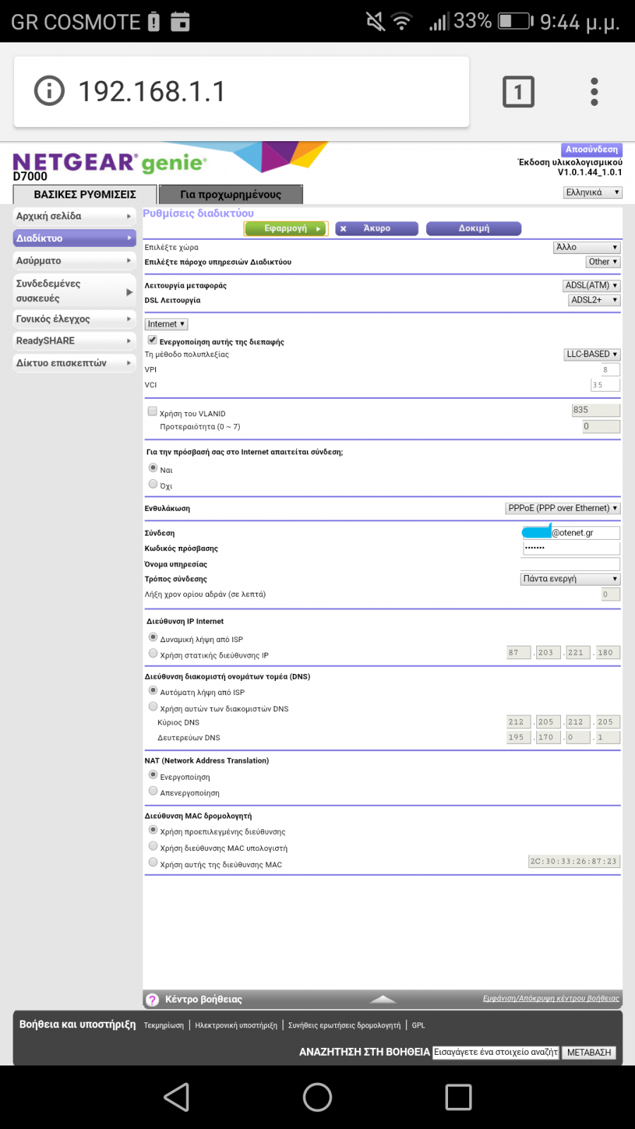

Salvation81 Δημοσ. 20 Απριλίου 2017 Δημοσ. 20 Απριλίου 2017 Παρέλαβα και γω σήμερα το δικο μου... Η συσκευασία φαινεται οτι ειχε ανοιχτεί αλλα το modem ειχε ακομη τις ζελατίνες πανω... Edit: Τώρα που πήγα να το setαρω έχω κολλήσει... Δεν έχει region Ελλάδα και παρόλο που βαζω τα login/password του ISP δν παιρνω internet... Πως το στρωσατε όσοι παραλάβατε? Αν εχεις VDSL θα πρεπει να ενεργοποιησεις το VLANID και να βαλεις 835.
paularas Δημοσ. 20 Απριλίου 2017 Δημοσ. 20 Απριλίου 2017 ^ αυτό. και τα άλλα στην 1η επιλογή ΑΚΟΜΑ και εάν έχεις static ip. θα τα τραβήξει μόνο του

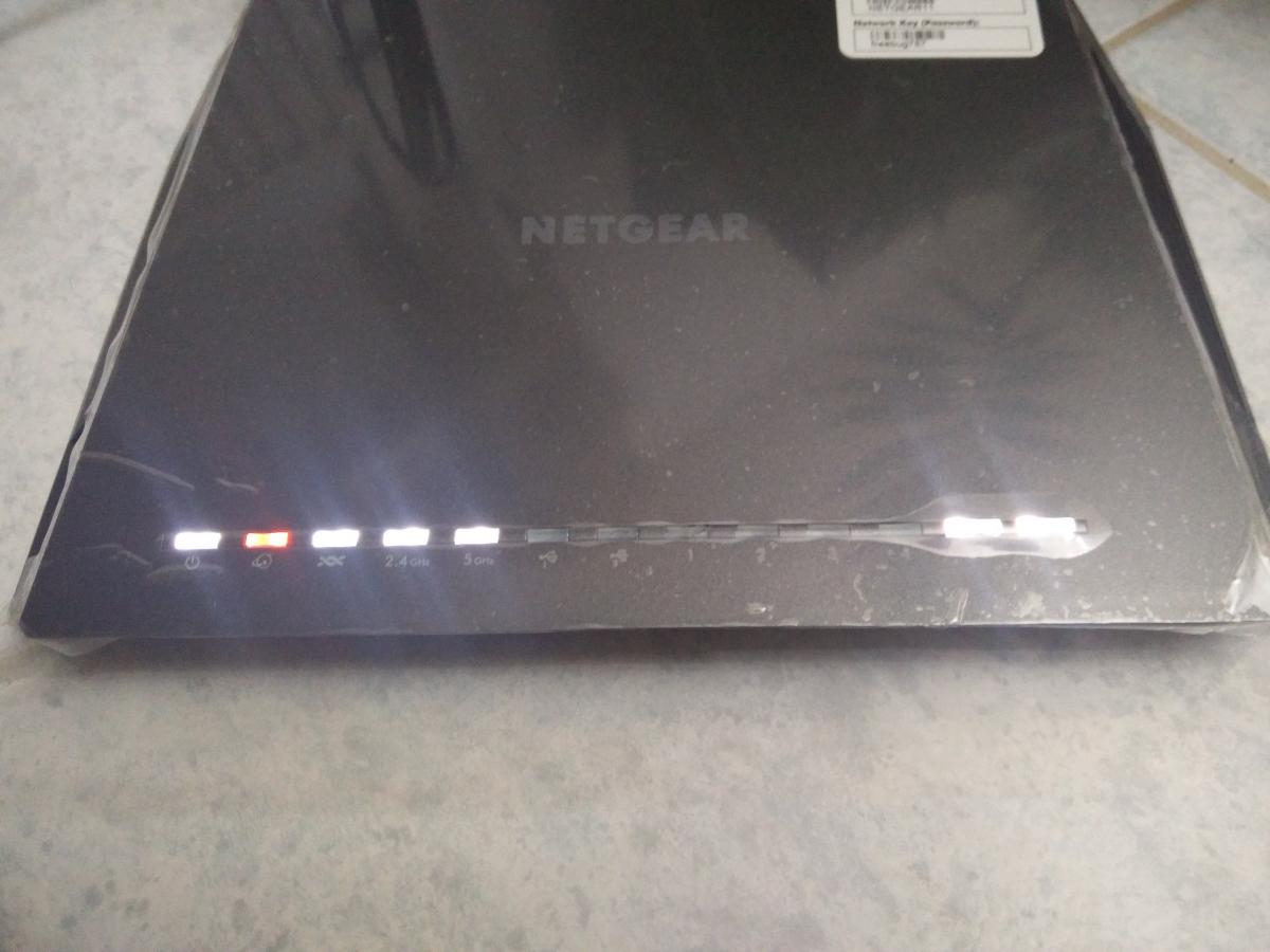

pados1002 Δημοσ. 21 Απριλίου 2017 Δημοσ. 21 Απριλίου 2017 Παιδιά ή κάνω κάτι λάθος ή θα τρελαθώ... Λοιπόν με αυτές τις ρυθμίσεις: παίρνω αυτά τα leds: Τι μπορεί να πηγαίνει στραβά; ADSL ote και στη συγκεκριμένη δοκιμή το router παίρνει κατευθείαν απ τη πρίζα τηλεφώνου χωρίς φίλτρα.... Το Asus που έχω δουλεύει κανονικά... Επίσης στις ρυθμίσεις που δε φαίνονται είναι όλα στο αυτόματο όπως μου δείξατε παραπάνω...

Dahanaka Δημοσ. 21 Απριλίου 2017 Δημοσ. 21 Απριλίου 2017 Καλησπερα, σημερα ηρθε και το δικο μου. Δεν ηταν σφραγισμενο, ουτε κ με ζελατινες οπως των παιδιων.Εχω το εξης προβλημα:Εχω παροχο φορθνετ(νοβα) με 24αρα συνδεση, οταν συνδεσα το νεο μοντεμ μου ζητησε να βρω την χωρα μου(δεν υπηρχε στις επιλογες), οποτε εβαλα other και αρχισε να ψαχνει μονο του για 10 λεπτα περιπου και δεν βρηκε τιποτα. Εκανα restart το μοντεμ και συνδεθηκε μονο του, ομως ειναι κοκκινο το λαμπακι με το ethernet που συνδεω στον υπολογιστη(εχω ιντερνετ στον υπολογιστη..).Οι ρυθμισεις που εχει ειναι:
pados1002 Δημοσ. 21 Απριλίου 2017 Δημοσ. 21 Απριλίου 2017 Καλησπερα, σημερα ηρθε και το δικο μου. Δεν ηταν σφραγισμενο, ουτε κ με ζελατινες οπως των παιδιων. Εχω το εξης προβλημα: Εχω παροχο φορθνετ(νοβα) με 24αρα συνδεση, οταν συνδεσα το νεο μοντεμ μου ζητησε να βρω την χωρα μου(δεν υπηρχε στις επιλογες), οποτε εβαλα other και αρχισε να ψαχνει μονο του για 10 λεπτα περιπου και δεν βρηκε τιποτα. Εκανα restart το μοντεμ και συνδεθηκε μονο του, ομως ειναι κοκκινο το λαμπακι με το ethernet που συνδεω στον υπολογιστη(εχω ιντερνετ στον υπολογιστη..). Οι ρυθμισεις που εχει ειναι: Οι θύρες Ethernet είναι κόκκινες έτσι κ αλλιώς! Ολα τα άλλα πρέπει να είναι λευκά! 1
achilles_g_ Δημοσ. 21 Απριλίου 2017 Δημοσ. 21 Απριλίου 2017 Οι θύρες Ethernet είναι κόκκινες έτσι κ αλλιώς! Ολα τα άλλα πρέπει να είναι λευκά!Στο δικο μου είναι λευκές. Επίσης για όποιον ενδιαφέρεται έχω βάλει στο adsl.gr έναν οδηγό για το πώς αλλάζουμε σε γραμμή adsl το snr της γραμμής μας. 1
