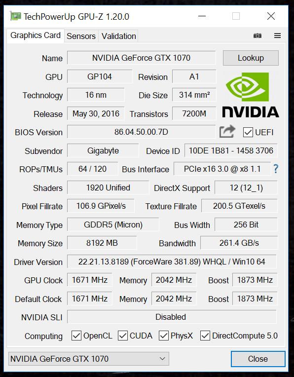

MoviemakerGr Δημοσ. 2 Μαΐου 2017 Δημοσ. 2 Μαΐου 2017 Όποιος έχει nVme πάνω στην μητρική του μπορεί να μου πει αν "κλέβει" lanes από το PCI x16 ?
adtakhs Δημοσ. 2 Μαΐου 2017 Δημοσ. 2 Μαΐου 2017 Όποιος έχει nVme πάνω στην μητρική του μπορεί να μου πει αν "κλέβει" lanes από το PCI x16 ? Σε καμία περίπτωση δεν κλεβει lanes από τις 16pcie της κάρτας. Γιατί το λες αυτό? Τι παρατήρησες? Μερικές μητρικές έχουν 2x m2 Μια από το soc που είναι 4x pcie v3.0 kαι μια από το chip 370 που είναι 2x pcie v3.0 . Αλλά και στις δύο περιπτώσεις τα lanes δεν είναι κοινά με της κάρτας γραφικών. 24 lanes έχει ο ryzen. 16 για γραφικά 4 για nvme pcie 4 για dmi/umi για σύνδεση με το chip 370/350
MoviemakerGr Δημοσ. 2 Μαΐου 2017 Δημοσ. 2 Μαΐου 2017 Την θυμάσαι την διαφήμιση της Τεφαλ που έλεγε... "τότε αυτό γιατί κολλάει ? " ..και εγώ αυτονόητο το είχα αλλά τελικά δεν είναι γι'αυτο ρωτάω όποιον "έχει".. είναι η διαχείριση της Asrock τελικά η είναι γενικότερο ?
IoaZ Δημοσ. 2 Μαΐου 2017 Δημοσ. 2 Μαΐου 2017 Στο δικό μου γράφει PCIex16 3.0@x16 1.1 Asus hero rx 480 sm961 1
kogos Δημοσ. 2 Μαΐου 2017 Δημοσ. 2 Μαΐου 2017 Όσοι ελέγχετε το gpu-z, μην ξεχνάτε να αλλάξετε το power plan στα windows σε High performance... κανονικά πρέπει να βγάζει @16 3.0
MoviemakerGr Δημοσ. 2 Μαΐου 2017 Δημοσ. 2 Μαΐου 2017 (επεξεργασμένο) Αν την πουσαρεις λίγο ανεβαίνει στο 3.0 έτσι και αλλιώς, λοιπόν η Asrock έχει κάνει μ@λακια, και στις δυο θύρες που δοκίμασα κατεβάζει την GPU στο x8 και το εξωφρενικό είναι, ότι όταν έβαλα τον nVme με Pci x4 adapter και την έβαλα στο δεύτερο slot μου έριξε το x16 στο x1 !! αν βάλω και SLI δηλαδή τι θα κάνει ?? Update Έβγαλα την 1070 και έβαλα μια 960 την οποία δείχνει κανονικά μαζί με τον nVme x16.. Άντε τώρα βγάλε άκρη .. υπάρχει περίπτωση να θέλει bios update η κάρτα ? Τώρα στην επαναφορά της 1070 όλα είναι πάλι κανονικά. @x16 3.0 σαν αυτό που κουμπώνεις τελευταίο στην μητρική να παίρνει την προτεραιότητα.. Επεξ/σία 2 Μαΐου 2017 από MoviemakerGr
tmjuju Δημοσ. 2 Μαΐου 2017 Δημοσ. 2 Μαΐου 2017 Αν την πουσαρεις λίγο ανεβαίνει στο 3.0 έτσι και αλλιώς, λοιπόν η Asrock έχει κάνει μ@λακια, και στις δυο θύρες που δοκίμασα κατεβάζει την GPU στο x8 και το εξωφρενικό είναι, ότι όταν έβαλα τον nVme με Pci x4 adapter και την έβαλα στο δεύτερο slot μου έριξε το x16 στο x1 !! αν βάλω και SLI δηλαδή τι θα κάνει ?? Update Έβγαλα την 1070 και έβαλα μια 960 την οποία δείχνει κανονικά μαζί με τον nVme x16.. Άντε τώρα βγάλε άκρη .. υπάρχει περίπτωση να θέλει bios update η κάρτα ? Τώρα στην επαναφορά της 1070 όλα είναι πάλι κανονικά. @x16 3.0 σαν αυτό που κουμπώνεις τελευταίο στην μητρική να παίρνει την προτεραιότητα.. Μπαίνει σε power save και για αυτό βλέπεις x8 πίεσε την κάρτα και θα δείξει πάλι 16x (Ton nvme πάντα στην θέση του, όχι σε pcie board για να μη μπερδευτείς.) 2
PanosYX Δημοσ. 2 Μαΐου 2017 Δημοσ. 2 Μαΐου 2017 μήπως εννοείς ότι βγάζεις το ρεύμα, πατάς power on, γυρνάνε οι aanemistires για 1-2 δευτερα, και μετά κλείνει? Εάν εννοείς αυτό τότε εάν δεν κάνω λάθος είναι οι πυκνωτές που ξεφορτιζουν. Δεν το εγραψα σωστα σορρυ εννοουσα στην πρωτη φορα που εκκινησει μετα απο διακοπη ρευματος οπως πχ κλεισουμε το ρευμα απο το τροφοδοτικο και το ανοιξουμε μετα. Τελικα ετσι κανει ειναι φυσιολογικο, ειδα το χθεσινο βιντεο του Pauls Hardware για oc και ειπε οτ ετσι κανει @MovieMakerGR δοκιμασε να αναγκασεις απο το bios την πρωτη χ16 να ειναι σε gen3 λειτουργια.
MoviemakerGr Δημοσ. 2 Μαΐου 2017 Δημοσ. 2 Μαΐου 2017 Δεν το εγραψα σωστα σορρυ εννοουσα στην πρωτη φορα που εκκινησει μετα απο διακοπη ρευματος οπως πχ κλεισουμε το ρευμα απο το τροφοδοτικο και το ανοιξουμε μετα. Τελικα ετσι κανει ειναι φυσιολογικο, ειδα το χθεσινο βιντεο του Pauls Hardware για oc και ειπε οτ ετσι κανει @MovieMakerGR δοκιμασε να αναγκασεις απο το bios την πρωτη χ16 να ειναι σε gen3 λειτουργια. Είναι οκ τώρα,σκέφτομαι μήπως ο kernel του hackint0sh την είχε κάνει την δουλειά και το uefi το είχε κρατήσει μνήμη.. 1
