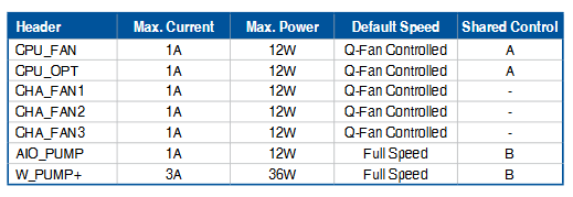

cpc464 Δημοσ. 14 Ιανουαρίου 2019 Δημοσ. 14 Ιανουαρίου 2019 5 ώρες πριν, Sheogorath είπε Καλησπέρα και πάλι, γνωριζει κανεις ποσα Α σηκώνει το header AIO pump στην C6H? Κάπου διάβασα μέχρι 3.5Α αλλά δεν το βρίσκω και μου φαίνεται πολύ. Εναλλακτικά η W_pump header, (κάτω δεξιά κάτω από το SB). Για να βάλω τελικά τους δυο Ultra Kaze εκεί πάνω, έκαστος 0.6Α. Και αν έχετε λινκ από RGB female-female cable, από Ελλάδα, θα το εκτιμούσα. Καλημέρα @Sheogorath Το πινακάκι είναι απο το manual της μητρικής, όπως βλέπεις το W_pump+ είναι 3Α, τώρα για rgb female_female θα σε στεναχωρήσω, μόνο από εξωτερικό, η κολλάς 2 με κολλητηρι και θερμοσυστολικό. 1

Sheogorath Δημοσ. 14 Ιανουαρίου 2019 Δημοσ. 14 Ιανουαρίου 2019 (επεξεργασμένο) 21 λεπτά πριν, akoinonitos είπε θες τρεις Phobya που ειναι 0.2Α ο καθενας τσαμπε? τους εχω και καθονται ,απλα ειναι κοκκινοι και δεν αναβουν τα Led τους (τα εχω αφαιρεσει) σε ενα header μπορεις να βαλεις τρεις απο αυτου με ενα spliter https://www.google.com/search?q=12+phobya+fan&client=firefox-b&tbm=isch&tbo=u&source=univ&sa=X&ved=2ahUKEwiBxsqO-uzfAhVKmbQKHd4NBBwQsAR6BAgEEAE&biw=1920&bih=1005#imgrc=5mhWIlWXkAR02M: Μωρε έχω ανεμιστηράκια, απλώς ήθελα να χρησιμοποιήσω τους δυο Καζε που έχω χρόνια. Από ότι βλέπω θα βάλω σπλιττερ στο water_pump+ που είναι 3Α και θα κάνω την δουλειά μου. Εξαλλου μάλλον είμαστε μακρια (Ξανθη εγώ). Σε ευχατιστώ πάραυτα. Επεξ/σία 14 Ιανουαρίου 2019 από Sheogorath 1
