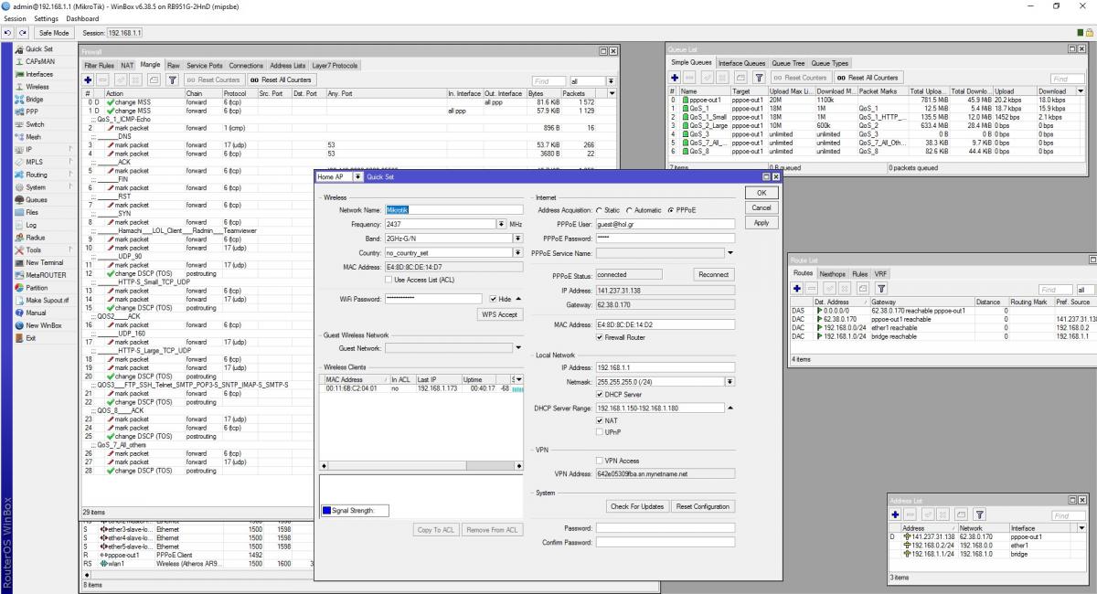

discoboyminimal Δημοσ. 19 Απριλίου 2017 Μέλος Δημοσ. 19 Απριλίου 2017 Στις 18/4/2017 στις 5:04 ΜΜ, rfc είπε λοιπον συγχαρητηρια σε πρωτη φαση. Bandwidth limit πως ακριβως θες να κανεις? Δε μου ειπες οτι εχεις voip αλλιως πρεπει να το κανεις με pppoe pasthrough και οχι bridge. Με το load balance θα πρεπει να κανεις και failover αλλιως δε παιζει το balance. Και το copy paste μια χαρα ειναι να ξερεις. Εχω ετοιμο script για LB και θα στο δωσω. ευχαριστω!! limit bandwidth (per ip) θελω να κανω χοντρικα για αρχη, γιατι μπαινουν τοσα ατομα στο wifi , μην παραπονιουνται οι αλλοι οτι σερνετε και δεν μπορουν να ανοιξουν τιποτα..θελω να τους δωσω ολους απο λιγο. και σε δευτερη φαση να δω πως μπορω να δωσω προτεραιοτητα σε υπηρεσιες (να βγαινει πρωτο το skype , viber πχ και μετα να βγαινουν τα http. τελος youtube(?) και torrents.) (επισης σε τριτη φαση , θελω να στεισω radius server , που να κανει authentication , οχι απαραιτητα με season tickets. απλα με καποιο static login , Που θα βαζει καποια ατομα σε αλλο ip range , Που θα εχω ορισει ως πιο 'γρηγορο' με queue) το voip δεν με προβληματιζει και τοσο..γιατι λογικα 99% δεν το θελω... αν πουμε οτι κανουμε pppoe passthrough , δεν θα παιξουν 2 NAT? εκει δεν δυσκολευει λιγο το πραγμα? αν δεν σε κανει κοπο , καποια στιγμη δωσε το scriptακι για LB εδω, να το μελετησω λιγο να δω που παει τι btw , πως περνας ατοφιο το script? τα εκανα copy all , paste. και παντα εβρισκε καπου syntax error. στην τελικη τα περασα με το χερι. οχι οτι παραπονιεμαι , ισα ισα κιολας εξοικειωνομαι παραπανω με το routerOS
