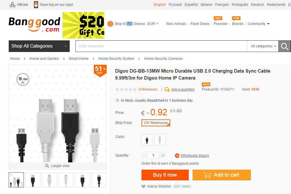

xatzi13 Δημοσ. 12 Απριλίου 2017 Δημοσ. 12 Απριλίου 2017 Καλώδιο Micro-usb to USB 3 μέτρα, χρήσιμο για IP κάμερες και άλλες χρήσεις [banggood] Digoo DG-BB-13MW Micro Durable USB 2.0 Charging Data Sync Cable 9.99ft/3m for Digoo Home IP Camera είναι στα 0,92 λεπτά του € και εάν έχεις έως 15 πόντους βγαίνει 0,78 λεπτά http://www.banggood.com/Digoo-DG-BB-13MW-Micro-Durable-USB-2_0-Charging-Data-Sync-Cable-9_99ft3m-for-Digoo-Home-IP-Camera-p-1134271.html εκτιμώ ότι για 3 μέτρα καλώδιο είναι προφορά , εάν δεν θεωρείται προσφορά ας αφαιρεθεί από τους mod

Moderators matrixxx Δημοσ. 13 Απριλίου 2017 Moderators Δημοσ. 13 Απριλίου 2017 Αυτες που δειχνει στην φωτο απαιτουν μικροτερο ρευμα απο αλλες ip cameras. Και το καλωδιο ειναι ιδια μαρκα. Οποτε για τις digoo τις μικρες μπορει να κανει, αλλα για αλλες που ζητανε 1Α και πανω μπορει να μην κανει.
