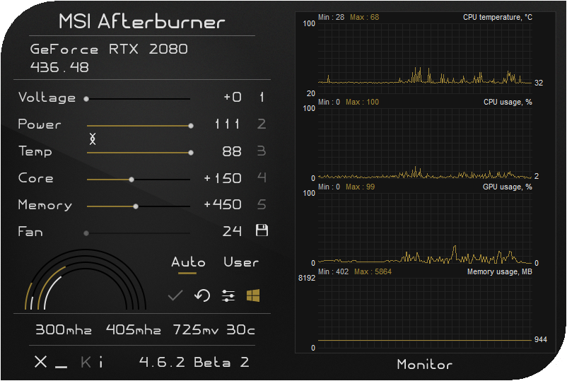

Επιτέλους έσπασε το φράγμα των 7.500, η μνήμη της rtx 2080 στα 16.400 mhz! - και έχω την εντύπωση ότι σηκώνει και άλλο :P
Για να ποστάρω και στο radeon vs nvidia, μπας και τσιγκλισω κανέναν :P

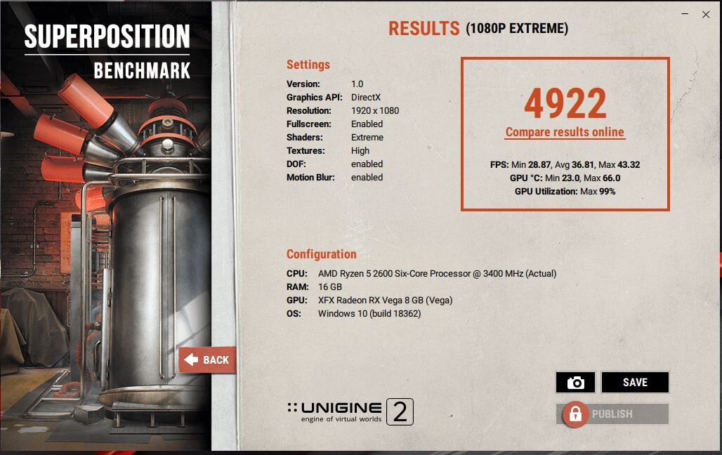

Τι νουμερα εχεις πατησει στην καρτα? Ειμαι περιεργος.
Το ετρεξα και γω αλλα καπου υστερω στα μεγιστα. Λες να ειναι θεμα ρολογιων στις μνημες?

Και πυρήνας + 220, που σίγουρα παίζει το ρόλο του.
Οι μνήμες μόνο για benchmark τόσο ψηλά, για daily use σε παιχνίδια στα 16.000 mhz, στα 16400 κάποιες φορές βγάζει το benchmark, κάποιες φορές κρασάρει...
Γενικά νομίζω έπεσα σε καλό κομμάτι και όχι καμία fancy υλοποίηση, RTX 2080 Asus Dual
Εμένα πάντως τα νουμεράκια σου μια χαρά μου φαίνονται, σχεδόν ίδια είμαστε
Επεξ/σία από outlaw star

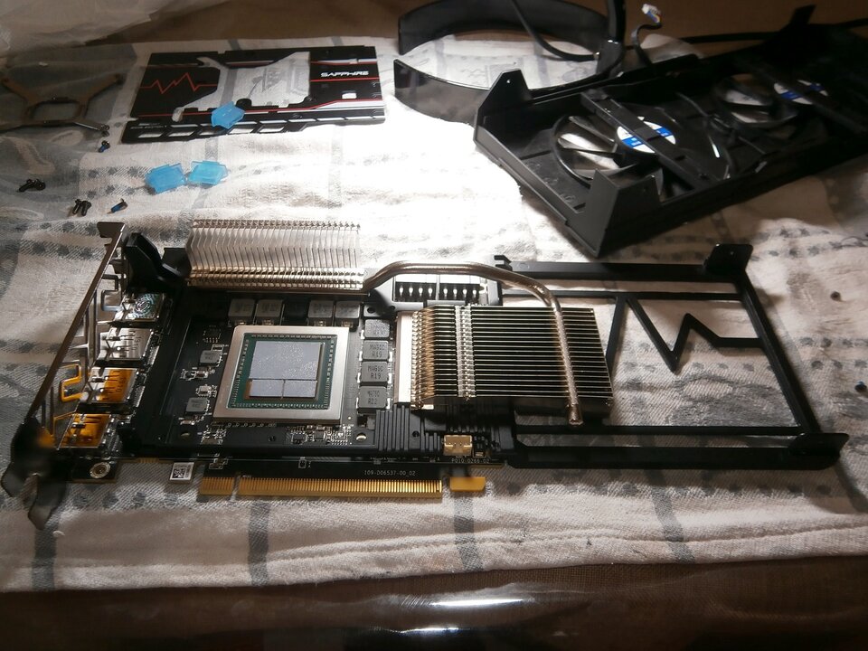

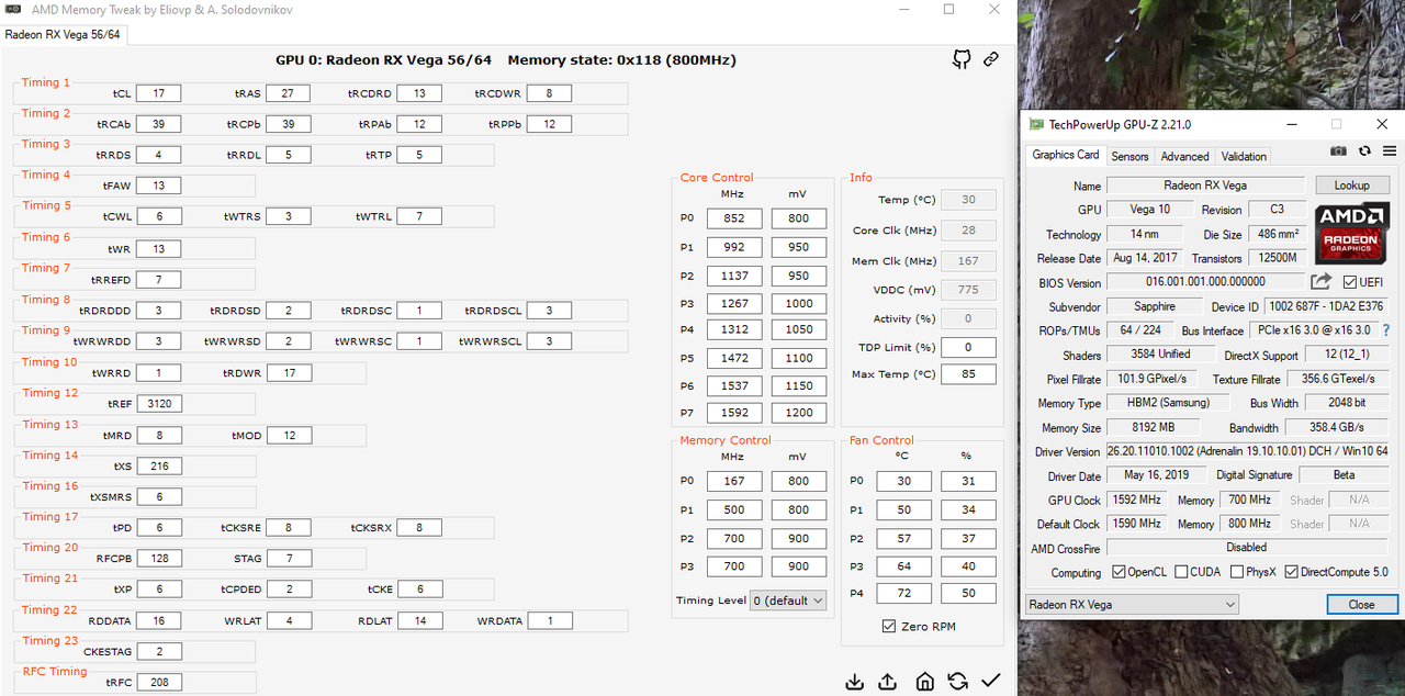

erενα βελτιωμενο run !!:D
vega 56 @bios 64 @ timmings
αλλαξα παστα  με grizzly  aeronaut  σειρα εχουν τα thermal pads με minus 8

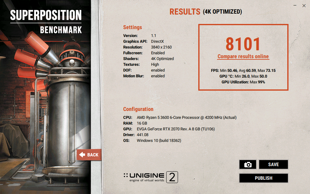

το cpu δεν βλέπω να κάνει διαφορά σε αυτό το bench οπότε stock.
σε αυτό κατέβασα το msi afterburner  έβαλα +400 στις μνήμες γιατί διάβασα ότι οι Samsung τις έχουν καρα άνετα fan curve  default, αν και για κάθε μέρα δεν χρειάζεται.
