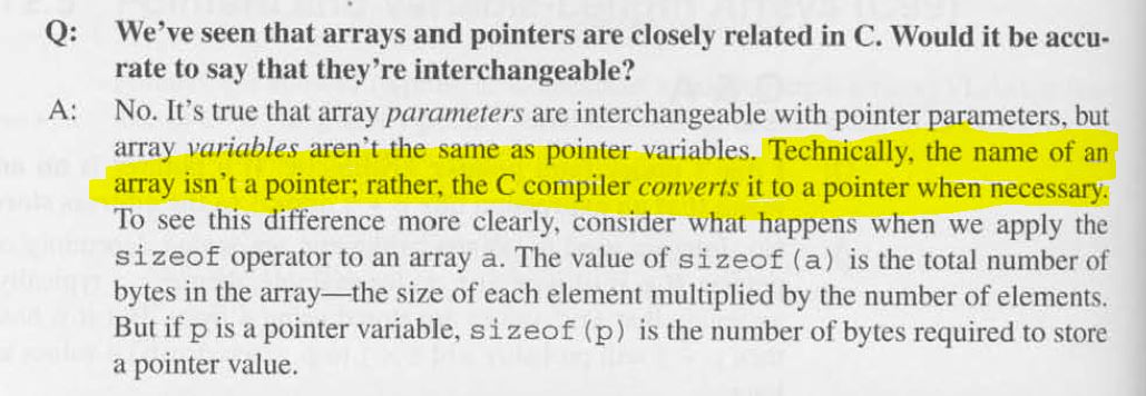

k33theod Δημοσ. 12 Απριλίου 2017 Μέλος Δημοσ. 12 Απριλίου 2017 Το παρακάτω από το ίδιο βιβλίο έρχεται να ξεκαθαρίσει (μπερδέψει) ακόμα περισσότερο τα πράγματα είναι το όνομα του array ένας pointer ή όχι

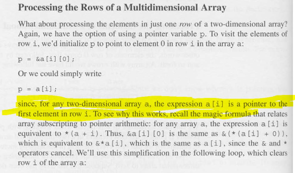

imitheos Δημοσ. 12 Απριλίου 2017 Δημοσ. 12 Απριλίου 2017 Το παρακάτω από το ίδιο βιβλίο έρχεται να ξεκαθαρίσει (μπερδέψει) ακόμα περισσότερο τα πράγματα είναι το όνομα του array ένας pointer ή όχι Διαβάζοντας το προηγούμενο τμήμα που έβαλες, ήμουν έτοιμος να γράψω "ναι το βιβλίο είναι λάθος". Η έκφραση "for any two-dimensional array a, the expression a is a pointer to the first element in row i" τυπικά είναι λάθος. Όπως (ελπίζω να ) σου έδειξε ο κώδικας που έβαλα πριν, το a είναι πίνακας και όχι δείκτης. Το επόμενο που σκέφτηκα ήταν πώς θα το διατύπωνα εγώ και εννοείται πως θα το διατύπωνα χειρότερα. Όταν γράφεις ένα βιβλίο, πρέπει καλώς ή κακώς να κάνεις κάποιες συμβάσεις και να γράψεις καταχρηστικά κάποια πράγματα που δεν ισχύουν, χάριν ευκολίας. Αλλιώς θα πρέπει σε κάθε γραμμή να έχεις και μια υποσημείωση που να λέει "για την ακρίβεια συμβαίνει το τάδε πράγμα" το οποίο θα είναι πάρα πολύ έξτρα πληροφορία που θα μπερδέψει τον αναγνώστη. Με αυτό το σκεπτικό θα διαβάσεις φράσεις που τυπικά είναι λάθος. Κάποιοι άλλοι αντί για "είναι δείκτης" λένε "θα συμπεριφερθεί σαν δείκτης" και άλλα τέτοια που όλα όμως είναι τυπικά λάθος. Ας έρθουμε τώρα στο δεύτερο κομμάτι που έβαλες. "Technically, the name of an array isn't a pointer; rather, the C compiler converts it to a pointer when necessary. To see this difference more clearly, consider what happens when we apply the sizeof operator to an array a." Σαν έννοια και σαν ιδέα (και σαν τύπος της C), οι πίνακες είναι διαφορετικοί από τους δείκτες. Σε κάποιες εκφράσεις, ο compiler μετατρέπει για ευκολία το πίνακα σε δείκτη σε κάποιο στοιχείο οπότε είναι σαν να έγραφες μια έκφραση με δείκτη. Ας δούμε το κομμάτι του προτύπου που διέπει το συγκεκριμένο θέμα. Except when it is the operand of the sizeof operator or the unary & operator, or is a string literal used to initialize an array, an expression that has type ‘‘array of type’’ is converted to an expression with type ‘‘pointer to type’’ that points to the initial element of the array object and is not an lvalue. If the array object has register storage class, the behavior is undefined. Εκτός από τους τελεστές sizeof και &, σε οποιαδήποτε άλλη περίπτωση έχεις "πίνακα σε κάτι" αυτό μετατρέπεται αυτόματα σε "δείκτης σε κάτι" και δείχνει στο πρώτο στοιχείο. Αυτό το κάτι είναι που μπερδεύει τον περισσότερο κόσμο γιατί στο 99% των περιπτώσεων χρησιμοποιούμε μονοδιάστατους πίνακες και απλούς δείκτες. Εκεί τα πράγματα είναι εύκολα και η συμπεριφορά είναι σχεδόν η ίδια το οποίο μπερδεύει πολύ κόσμο. Ας δούμε τον παρακάτω κώδικα. #include<stdio.h> int main() { int b[5]; int a[5][5]; int *p, *q, (*pa)[5]; p = b; q = &b[0]; p = a[2]; q = &a[2][0]; pa = &b; pa = &a[2]; pa = a[2]; return 0; } % cc -Wall tmp.c tmp.c: In function ‘main’: tmp.c:18:6: προειδοποίηση: assignment from incompatible pointer type [-Wincompatible-pointer-types] pa = a[2]; ^ Όλες οι περιπτώσεις εκτός από την τελευταία είναι σωστές. Γιατί όμως είναι σωστές ? Ας τις πάρουμε μία-μία. int b[5]; int a[5][5]; int *p, *q, (*pa)[5]; p = b; q = &b[0]; Έχουμε την μεταβλητή b η οποία είναι "πίνακας σε 5 ints". Εφόσον την χρησιμοποιείς σε μια έκφραση (που δεν έχει & ή sizeof), ο compiler το μετατρέπει σαν να είχες ένα "δείκτη σε 5 ints" (δηλαδή δείκτη σε int μια και η c δεν έχει έλεγχο ορίων) που να δείχνει στο πρώτο στοιχείο και δίνει την διεύθυνση του στον δείκτη p. Δηλαδή χωρίς να το ξέρεις έγραψες "&b[0]" που φαίνεται στην δεύτερη έκφραση με το q. int b[5]; int a[5][5]; int *p, *q, (*pa)[5]; p = a[2]; q = &a[2][0]; Εδώ έχουμε την πρώτη περίπτωση από τον δικό σου κώδικα που είχες q=a[2]. Τι τύπο έχει η έκφραση a[2] ? Αν προσέξεις στο προηγούμενο μήνυμά μου, η έκφραση a[2] έχει τύπο "πίνακας σε 5 ints" (το 5 από την δεύτερη διάσταση φυσικά) οπότε και αυτό μετατρέπεται σε "δείκτης σε 5 ints" ο οποίος δείχνει στο 1ο στοιχείο της 3ης γραμμής. Δηλαδή πάλι έχεις ένα δείκτη τον οποίο θέτεις ως τιμή σε ένα δείκτη σε int που είναι το p. Και πάλι, ο compiler θεωρεί ότι έγραψες την δεύτερη μορφή με το q. int b[5]; int a[5][5]; int *p, *q, (*pa)[5]; pa = &b; pa = &a[2]; pa = a[2]; Ας έρθουμε τώρα στο φλέγον θέμα που είναι αυτό που δεν σου έπαιζε. Η διαφοροποίηση εδώ είναι ότι έχεις το pa (p στον δικό σου κώδικα) το οποίο δεν είναι απλός δείκτης σε int αλλά δείκτης σε πίνακα από 5 ints. Ας δούμε πρώτα την τελευταία γραμμή που είναι αυτή που είχες εσύ και που δεν παίζει. Η μετατροπή όπως φαντάζεσαι είναι ακριβώς ίδια με τις άλλες δύο περιπτώσεις. Το a[2] για άλλη μια φορά γίνεται "δείκτης σε int" και είναι σαν να είχες γράψει pa = &a[2][0]. Δηλαδή εσύ προσπαθείς να θέσεις ένα "δείκτη σε int" σε ένα "δείκτη σε πίνακα από 5 ints" το οποίο αποτυγχάνει γιατί οι τύποι δεν είναι συμβατοί. Το ίδιο πρόβλημα θα είχες και αν είχες int **p. Μόνο στον μονοδιάστατο πίνακα, τα πράγματα είναι ψιλοισοδύναμα. Οι δύο πρώτες γραμμές τώρα με τα &b και &a[2] γιατί παίζουν ? Γιατί όπως μας είπε το πρότυπο, η μετατροπή πίνακας -> δείκτης δεν γίνεται στους τελεστές sizeof και &. Η έκφραση &b μπορεί να δείχνει στην ίδια διεύθυνση μνήμης όπως το 1ο στοιχείο (&b[0]) αλλά εφόσον δεν υπάρχει μετατροπή, ο τύπος διατηρείται. Δηλαδή το &b έχει τύπο ίδιο με το b δηλαδή "πίνακας σε 5 ints" οπότε τον ίδιο τύπο με τον δείκτη pa. Ομοίως και το &a[2] έχει τύπο "πίνακας σε 5 ints". 4
