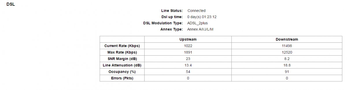

Καλησπέρα παιδιά! Σήμερα δεν ξέρω για ποιο λόγω σέρνεται το internet είτε είμαι από ethernet είτε από wifi.Στο home page του modem μου έχει αυτά εδώ:

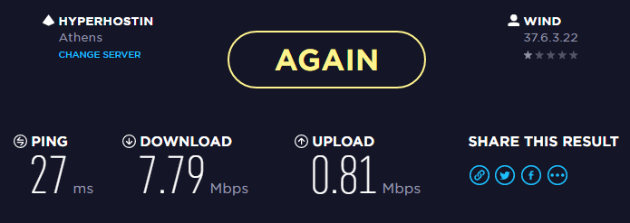

ενώ στο speedtest μου βγάζει τόσο για την ταχύτητα:
Τι παίζει; Μπορεί να φταίει ο πάροχος ή κάτι άλλο;
Το speedtest δεν το λες και 100% αξιοπιστο.Τα στατιστικά σου,αρχικά δειχνουν οκ,αν και θα μπορούσες να συγχρονίζεις και παραπάνω σε ταχύτητα.

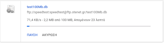

Αυτή εδώ είναι η ταχύτητα που το κατεβάζει:
Aν θέλει 23 λεπτά να κατεβασει 100mb,κάτι δεν πάει καλα...
