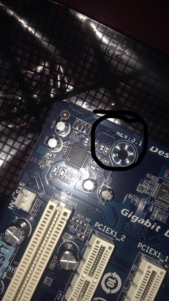

iCyd Δημοσ. 12 Απριλίου 2017 Μέλος Δημοσ. 12 Απριλίου 2017 (επεξεργασμένο) Επιστρεφω και παλι , η μητρικη ειναι rev. 3.1 edit : http://ca.gigabyte.com/Motherboard/GA-M68MT-S2-rev-31#sp Απ οτι διαβαζω εδω παιρνει τελικα Am 3+ αλλα τους 7 αυτους μονο ετσι? Επεξ/σία 12 Απριλίου 2017 από iCyd
ZELOMOTH Δημοσ. 12 Απριλίου 2017 Δημοσ. 12 Απριλίου 2017 Ναι μια χαρα. Αρα ψαχνεις για εναν απο αυτους που ειναι ολοι 95 watt η΄ για καποιον phenom ii x6 στα 95 watt.. Απλα μαλλον ειναι καλυτεροι οι phenom απο την πρωτη γενια fx και ουτος η΄αλλος ειναι πολυ πιο σπανιοι οι fx αυτοι... Εννοειται οπως σου ξανα ειπα, μονο μεταχειρισμενα υπαρχουν και να κοιταξεις για 6πυρηνο γυρω στο 60αρι... 2
