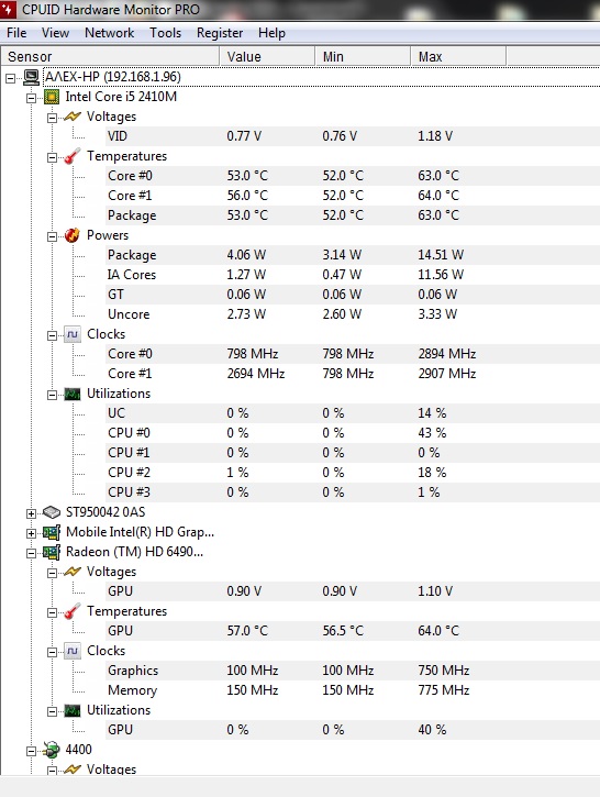

AlexV1990 Δημοσ. 4 Απριλίου 2017 Μέλος Δημοσ. 4 Απριλίου 2017 Αλλαξες θερμοαγωγιμη? Τρεξε κ ενα occtp να δεις θερμοκρασιες και εαν κανει throtle η cpu.. oxi den allaksa... etreksa to CPUID kai prin eixe ftasei to max 80.0C to ekleisa (kruwse) k to anapsa pali to laptop

AlexV1990 Δημοσ. 4 Απριλίου 2017 Μέλος Δημοσ. 4 Απριλίου 2017 Ριχνει την συχνοτητα για να κρατησει την θερμοκρασια σταθερη(αρνητικο μιας και δειχνει οτι η ψυξη δεν λειτουργει σωστα). Αυτο φαινετε στο πανω δεξι παραθυρακι "frequencies". Κατα 90% εμφανιζετε το προβλημα επειδη δεν αλλαξες παστα(θα υπεσω πως ξεχωρισες ανεμιστηρακι/ψυκτρα και καθαρισες καλα την δευτερη). Μην φοβασε μην σου καει η cpu.Δεν καιγετε. Θα ριξει αρχικα συχνοτητα και επειτα εαν δεν ειναι αρκετο αυτο απλα θα σβησει.. auto fovomoun min m kaei to CPU. oxi dn ta 3exwrisa gt dn to i3era pws prepei (prwti fora kanw katharisma) opote prepei na parw pasta kai na tin allaksw? eftase ( core#0 max 74.0C) evala anemistiraki (vasi) apo katw kai twra einai sto 55.0C alla sto core#1 m emfanizei [TRIAL] ti paizei?

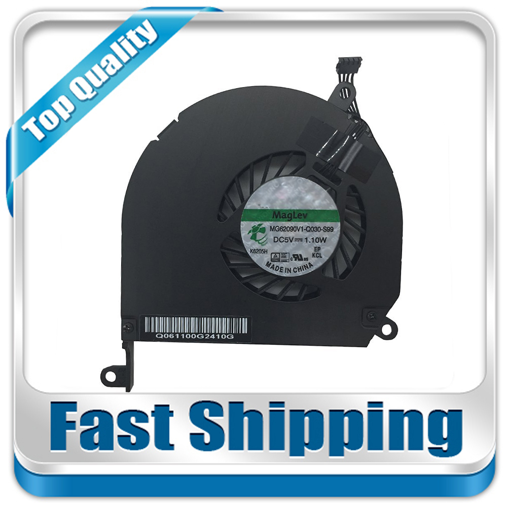

AlexV1990 Δημοσ. 7 Απριλίου 2017 Μέλος Δημοσ. 7 Απριλίου 2017 υπάρχει περίπτωση ο ανεμιστήρας να μην βγάζει απ έξω τον αέρα αλλά απo μέσα? αν ναι πως το διορθώνω?

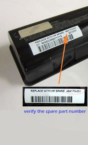

ss13 Δημοσ. 7 Απριλίου 2017 Δημοσ. 7 Απριλίου 2017 Βρες το μοντέλο του laptop , υπάρχει στην βάση του ή στην θέση που είναι η μπαταρία , όχι δεν υπάρχει , δεν διορθώνεται , απλά αν δεν λειτουργρεί το ανεμιστηράκι , το ανοίγεις , βλέπεις τον κωδικό που έχει επάνω , με αυτόν το κωδικό παρραγγέλνεις μέσω ebay ή από εδώ το ανεμιστηράκι και το αλλάζεις
