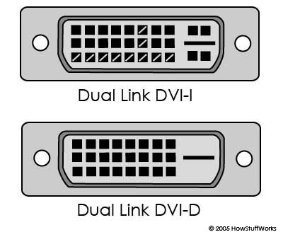

petran91 Δημοσ. 3 Απριλίου 2017 Δημοσ. 3 Απριλίου 2017 DVI-D.Λαθος μου Ο αντάπτορας που πήρες δεν θα μπαίνει τότε. Το DVI-I έχει αν δεις, 4 επιπλέον συρματάκια, για τα οποία δεν έχει υποδοχή το DVI-D της κάρτας γραφικών . Δες την φώτο.
panoslol34 Δημοσ. 3 Απριλίου 2017 Μέλος Δημοσ. 3 Απριλίου 2017 Ο αντάπτορας που πήρες δεν θα μπαίνει τότε. Το DVI-I έχει αν δεις, 4 επιπλέον συρματάκια, για τα οποία δεν έχει υποδοχή το DVI-D της κάρτας γραφικών . Δες την φώτο. Φιλε μου σημερα με το που παω να τον παραλαβω αμεσως για καλο μου ξανακοιταξα την θυρα και ειδα προφανως οτι ειναι DVI-D και ετσι το ακυρωσα για καλη μου τυχη.Τωρα αυτον που θα παραγγειλω ειναι αυτος http://www.skroutz.gr/products/show/26191928 .Περα απο αυτο πιστευεις θα εχω θεματα στην αναλυση και γενικα επηρεαση στο gaming η στο κοματι της Επεξεργασιας εικονας και μονταζ?? Ευχαριστω πολυ
