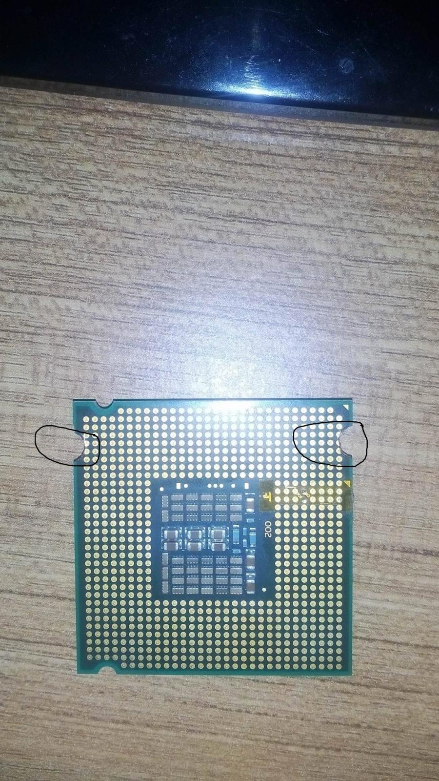

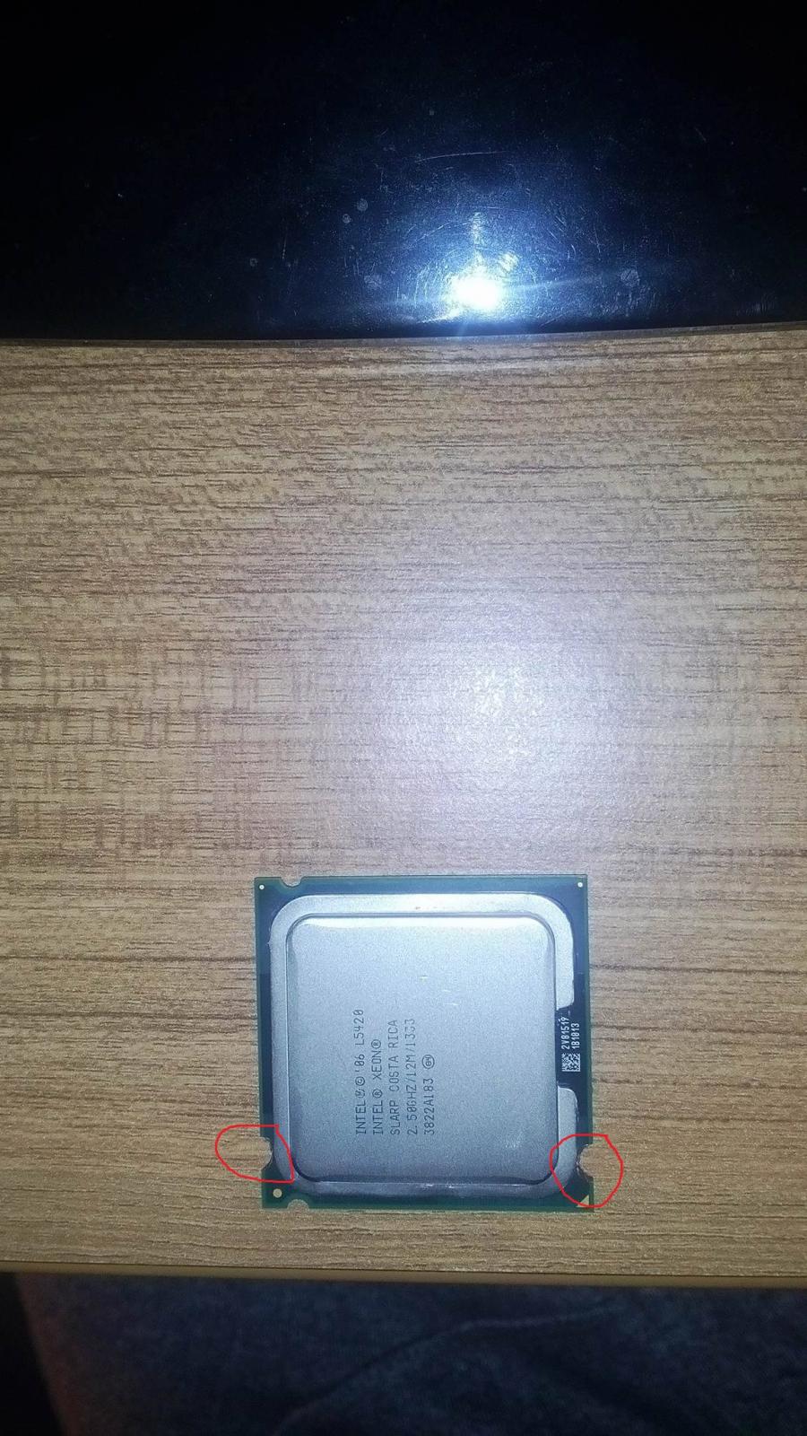

ARGYVI Δημοσ. 1 Απριλίου 2017 Δημοσ. 1 Απριλίου 2017 καλησπερα... αγορασα τον συγκεκριμενο επεξεργαστη και οταν μου ηρθε ειχε 2 παραξενα κοψιματα ... απλα δεν γνωριζω μηπως παιζουν καποιο ρολο στην λειτουργικοτητα του και επειδη δεν εχω στα χερια μου ακομα μια 775 mobo αν καποιος γνωριζει κατι ... ευχαριστω προκαταβολικα

gsa-electronics Δημοσ. 1 Απριλίου 2017 Δημοσ. 1 Απριλίου 2017 Καλησπερα. νομιζω δεν πρεπει η εγκοπες να ειναι ετσι αν δεις σε αλλους επεξεργαστες παρομοιους φωτο θα καταλαβεις.... κατι παιζει μ αυτον τον επεξεργαστη. δες εδω... http://www.ebay.com/itm/Intel-Xeon-L5420-Quad-Core-2-5GHz-12MB-1333MHz-SLARP-LGA771-Processor-/192142519799?hash=item2cbc962df7:g:n74AAOSwGtRXyIiK
ARGYVI Δημοσ. 1 Απριλίου 2017 Μέλος Δημοσ. 1 Απριλίου 2017 Και γω νομίζω κάτι παίζει στην μητρική πρέπει να κόβεις κάτι για τον επεξεργαστή δεν νομίζω
Sheogorath Δημοσ. 1 Απριλίου 2017 Δημοσ. 1 Απριλίου 2017 Και γω νομίζω κάτι παίζει στην μητρική πρέπει να κόβεις κάτι για τον επεξεργαστή δεν νομίζω Μια χαρά είναι, λίγο βαθιές, αλλά μια χαρά. Κόβεις είτε τον επεξεργαστή, είτε την μητρική. Και εμένα έτσι είναι (αν και όχι τόσο βαθιά). 1
fallen4ngel Δημοσ. 2 Απριλίου 2017 Δημοσ. 2 Απριλίου 2017 Από τα δεξιά είναι πολύ βαθιά σχεδόν δεν έμεινε pad εκεί!!! 1
Sheogorath Δημοσ. 2 Απριλίου 2017 Δημοσ. 2 Απριλίου 2017 Από τα δεξιά είναι πολύ βαθιά σχεδόν δεν έμεινε pad εκεί!!! Εκεί είναι εξάλλου τα πλαστικά στο σόκετ, δεν πρέπει να έχει σημασία. Αλλά ναι, χασάπης το έκανε. 1
Moderators Inuyasha Δημοσ. 2 Απριλίου 2017 Moderators Δημοσ. 2 Απριλίου 2017 Εκεί είναι εξάλλου τα πλαστικά στο σόκετ, δεν πρέπει να έχει σημασία. Αλλά ναι, χασάπης το έκανε. Από τι μια μεριά δεν ξέρω αν πατάνε τα πιν του socket το έφαγε υπερβολικά πολύ 2
Sheogorath Δημοσ. 2 Απριλίου 2017 Δημοσ. 2 Απριλίου 2017 Από τι μια μεριά δεν ξέρω αν πατάνε τα πιν του socket το έφαγε υπερβολικά πολύ To 775 έχει τα αυτάκια εκεί, δεν έχει πινάκια. Αλλά δεν θα ρίσκαρα shorting έτσι.
mad-proffessor Δημοσ. 2 Απριλίου 2017 Δημοσ. 2 Απριλίου 2017 Τυχερός θα είσαι αν οι συγκεκριμένες επαφές είναι γειώσεις.
Sheogorath Δημοσ. 2 Απριλίου 2017 Δημοσ. 2 Απριλίου 2017 Τυχερός θα είσαι αν οι συγκεκριμένες επαφές είναι γειώσεις. Μα ΔΕΝ χρησιμοποιούνται στο 775 αυτές.
mad-proffessor Δημοσ. 2 Απριλίου 2017 Δημοσ. 2 Απριλίου 2017 Δε ξέρω δε θυμάμαι αλλά λογικά κόβεις το σοκετ επάνω στο motherboard λίγο(τα αυτάκια), όχι τον επεξεργαστή.
Sheogorath Δημοσ. 2 Απριλίου 2017 Δημοσ. 2 Απριλίου 2017 Δε ξέρω δε θυμάμαι αλλά λογικά κόβεις το σοκετ επάνω στο motherboard λίγο(τα αυτάκια), όχι τον επεξεργαστή. Και ο επεξεργαστής μπορεί να κοπεί. Αν δεις εκεί που έχει αυτάκια, δεν έχει μια σειρά απο πινάκια. Συνεπώς δεν ενώνονται πουθενά.
